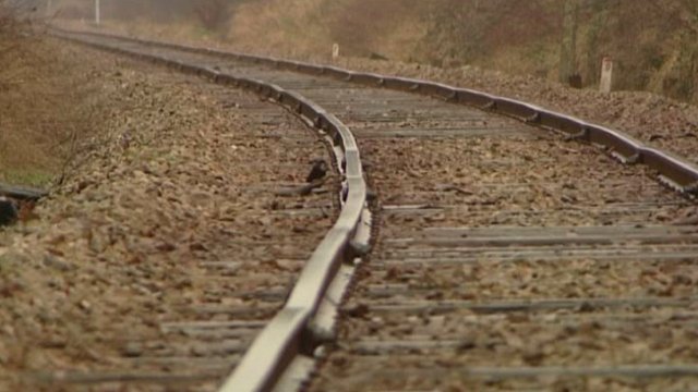

SNCF : inquiétude sur l'avenir de la ligne Fécamp-Bréauté
Les cheminots CGT mobilisés, ce mardi, pour la sauvegarde de la ligne ferroviaire entre Fécamp et Bréauté (pays de Caux). Ils font signer une pétition aux voyageurs pour obtenir une rénovation d'urgence de voies en mauvaise état.
Sont un peu courts et tordus ces rails
:Smiley_41:

La vitesse est de 60 km/heure ! ... Ils ont pas peur ! ... :wacko:

C’est la ligne de mon enfance ! Je me demandais toujours pourquoi on étaient autant secoués !!(même avec l'apparition des nouveaux TER!!)
Maintenant je sais !! C’est un terrain de crosse là !!

Franchement, j'ai dans l'idée que si on avait fait l'entretien en temps et en heure et rebourré la voie avec un complément de ballast, on aurait pu attendre tranquillement 2016. De ce que l'on voit, les traverses bois semblent relativement en bon état; les 8 millions RFF suffiraient si on utiliserait du rail de récup et criblait le ballast.

Je ne voudrais pas dire de bêtise mais il me semble qu'il y a eu un renouvellement de ballast sur cette ligne vers 2003/2004, surement quelques traverses ont été changées avec.

La photo donne en effet un relief assez inquiétant.
En même temps, je me dis que si de temps en temps, on regardait les petites lignes qu'on parcours sous le même angle au lieu de le faire depuis la cabine, on aurait sans doute des surprises ...

J'ai une question bête pourquoi l'usure s'est plus faite aux crochets?
c'est un point faible..
Je reprend un peu la casquette du taupier amateur...
Les "crochets" que tu nommes ainsi sont appelés Joints. Des eclisses reunissent, par boulonnage, les rails entre eux.. c'est un point faible car il y a discontinuité de l'ame du rail. les efforts verticaux sont alors transmis aux traverses de joints, normalement rapprochés afin d'augmenter l'assise dans l'infrastructure... Subissant donc une contrainte plus forte, ces dernières affaissent plus rapidement leur appuis, ce qui necessite de reguliers complements et bourrages.. A trop laisser trainer, on deforme les eclisses, et les abouts des rails...je ne parle même pas du jeu au joint.....
Comme l'entretien des voies secondaires ( UIC 6 à 9 ) est laisssé quasi à l'abandon, devant le cornelien choix d'effectifs toujours plus reduits et de budgets à "optimiser", pas etonnant d'observer des deformations de ce genre...
Cet effet de teleobjectif, on peut l'avoir simplement en se mettant les yeux au niveau du rail : la "lunette" du taupier... Suit la phrase " à ne pas reproduire en réalité sur le reseau ferré national, en circulation..."
Mais pour certaines voies oubliées, on est quasi certain de trouver les mêmes deformations....

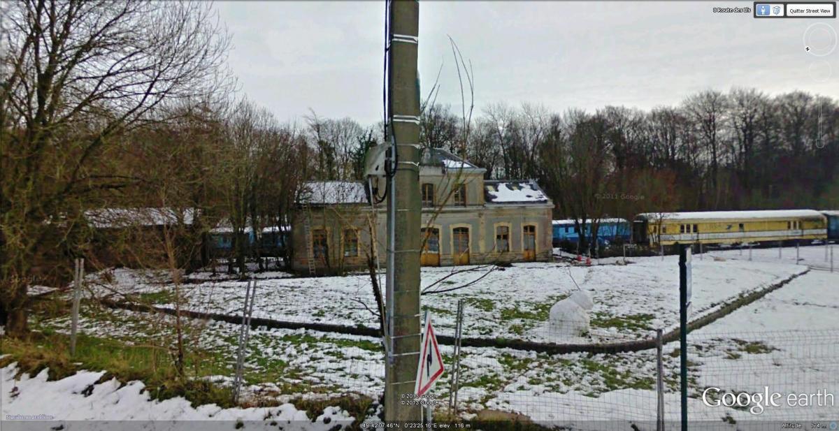

merci IGS pour la gare de Les IFS...si certains sur le forum ont été formés ADC sur le nord il y a plus de 20ans, à la maquette du stage récapitulatif à l'école de Lens ,il y avait une gare (de VU ) qui s'appelait les IFS..
les ifs (la vraie)était une gare de bif avec comme directions
Fécamp
Etretat (fermée)
Harfleur (en partie fermée)
et bien sur Bréauté -B
la gare sur gougle c'est toujours la même que sur la carte postale
J'ai eu l'occasion de passer voici bientôt 3 ans à la gare dse IFS, c'est impressionnant et affligeant de voir tout ce matériel stocké dans ce triste état
