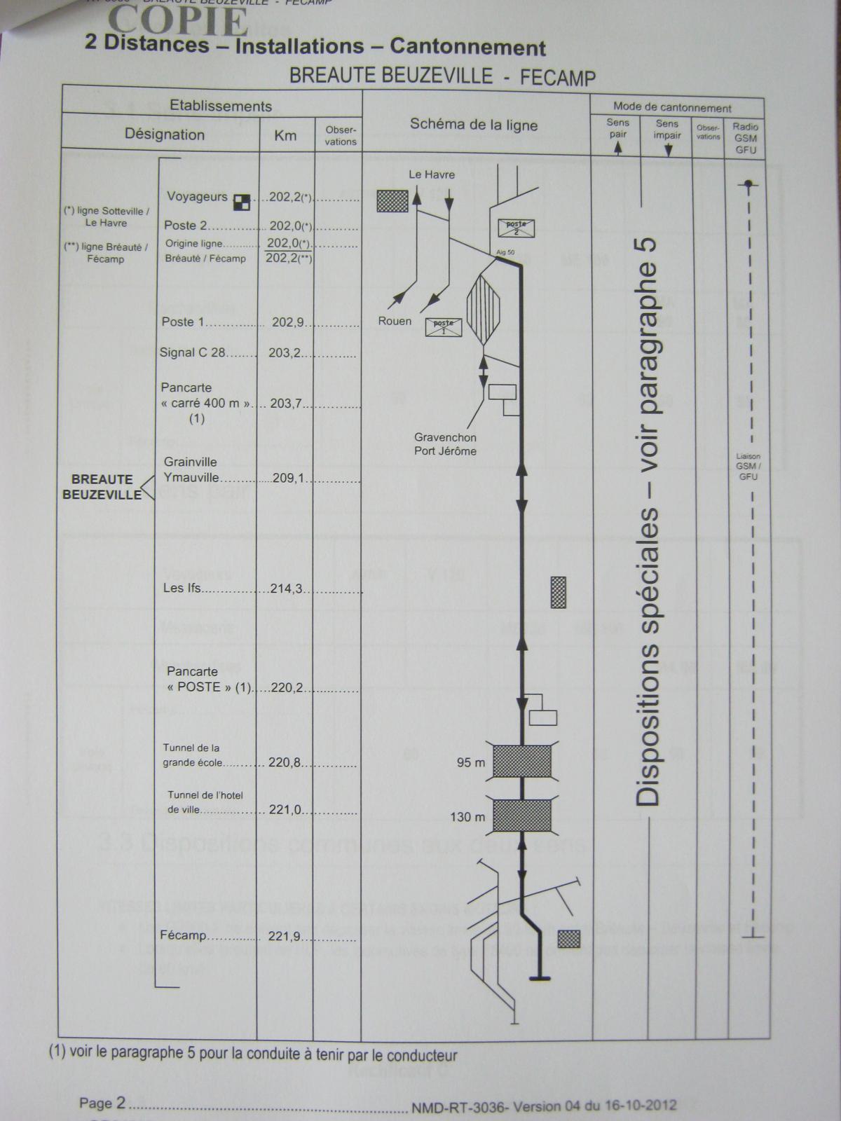

geant vert Publication: 31 mai 2014 Publication: 31 mai 2014 Qu'est ce qu'il dit de beau le paragraphe 5 ?
Invité Publication: 31 mai 2014 Publication: 31 mai 2014 Qu'est ce qu'il dit de beau le paragraphe 5 ? En gros : La sécurité des circulations est assurée par le poste 2 de Bréauté. La ligne est exploitée en navette suivant la consigne locale NMD-CE-SE 04C-00-n°001 (que tout le monde connait !!). Dans le sens Bréauté - Fécamp, à l'arrivée à Fécamp, le conducteur communique au poste 2 de Bréauté son heure d'arrivée après avoir vérifié que son train est complet. Dans le sens Fécamp - Bréauté, au départ de Fécamp le conducteur procède si nécessaire à la formation de son train, sollicite de l'AC du poste 2 de Bréauté l'autorisation verbale de circuler à l'aide du téléphone placé sur le quai, puis une minute avant le départ provoque l'annonce de la circulation au PN 3 et l'extinction du GA 221.6 en actionnant le bouton "départ des trains GA 221.6" situé près du téléphone. Il observe la marche à vue jusqu'au franchisement de la pancarte "Km 221.3". Rencontre d'une pancarte "Poste" : être en mesure de s'arrêter avant le chevron pointe en bas si un signal d'arrêt est présenté, puis observer la marche à vue du chevron jusqu'au point d'arrêt habituel. Rencontre d'une pancarte "Carré 400 m" : etre en mesure de s'arreter avant le carré annoncé s'il est fermé.

geant vert Publication: 15 juin 2014 Publication: 15 juin 2014 Merci pour ces précisions. C'est un peu light comme cantonnement ! Dans le sens Bréauté - Fécamp, à l'arrivée à Fécamp, le conducteur communique au poste 2 de Bréauté son heure d'arrivée après avoir vérifié que son train est complet. Il me semblait que pour les lignes en navette il n'y avait qu'un système de "cantonnement" par comptage d'essieux à l'entrée et que l'on ne pouvait autoriser une nouvelle circulation que si le même nombre d'essieux que ceux qui étaient rentrés ressortaient.
Luz² Publication: 16 juin 2014 Publication: 16 juin 2014 Merci pour ces précisions. C'est un peu light comme cantonnement ! Il me semblait que pour les lignes en navette il n'y avait qu'un système de "cantonnement" par comptage d'essieux à l'entrée et que l'on ne pouvait autoriser une nouvelle circulation que si le même nombre d'essieux que ceux qui étaient rentrés ressortaient. Oui mais comme là il ne s'agit que de circulation automoteurs il y a peu de chance qu'un wagons reste dans le canton! 1
Invité Fabr Publication: 16 juin 2014 Publication: 16 juin 2014 Non, le mode navette n'est pas forcement associé à une forme automatique de cantonnement.... Ainsi Busseau Felletin, pour le peu de temps qui reste avant sa fermeture, est exploité en mode manuel.... au conducteur d'assurer une fois arrivé au terminus de Felletin que son train est complet, et d'informer l'AC de Busseau, Chef de Ligne.. Effectivement, l'exploitation est assurée en materiel automoteur, mais est ce une condition obligatoire du mode navette ???? .... Fabrice
geant vert Publication: 17 juin 2014 Publication: 17 juin 2014 ce mode là permet au moins de pouvoir laisser du matériel (wagons par exemple) au terminus. Le mode automatique non 1
Invité Fabr Publication: 17 juin 2014 Publication: 17 juin 2014 Pourquoi donc ??? un compteur à l'entrée du canton, et un autre juste à l'entrée du terminus... si tu n'as rien perdu en route, le calcul differentiel donne 0, et le canton est de nouveau libre.... Fabrice
geant vert Publication: 17 juin 2014 Publication: 17 juin 2014 Ce que j'avais cru comprendre cest que sur les voies en Navette le comptage d'essieux ne se faisait qu'à l'entrée de la ligne. Si tu mets un comptage à l'entrée et au terminus ça fait du BAPR
