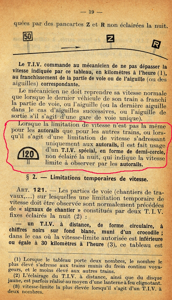

Invité jackv Publication: 9 février 2013 Publication: 9 février 2013 voici un TIV ....qui va s'appeler quelques années plupart type C (pour ce rappeler de sa forme C comme Casque) il existait dejà dans le titre 1 avant les années 50..il c'est appeler type C lors qu’est apparu le type B..en forme de Bol..(inversé par rapport au C)pour les Bolides c à d les C150et c160
