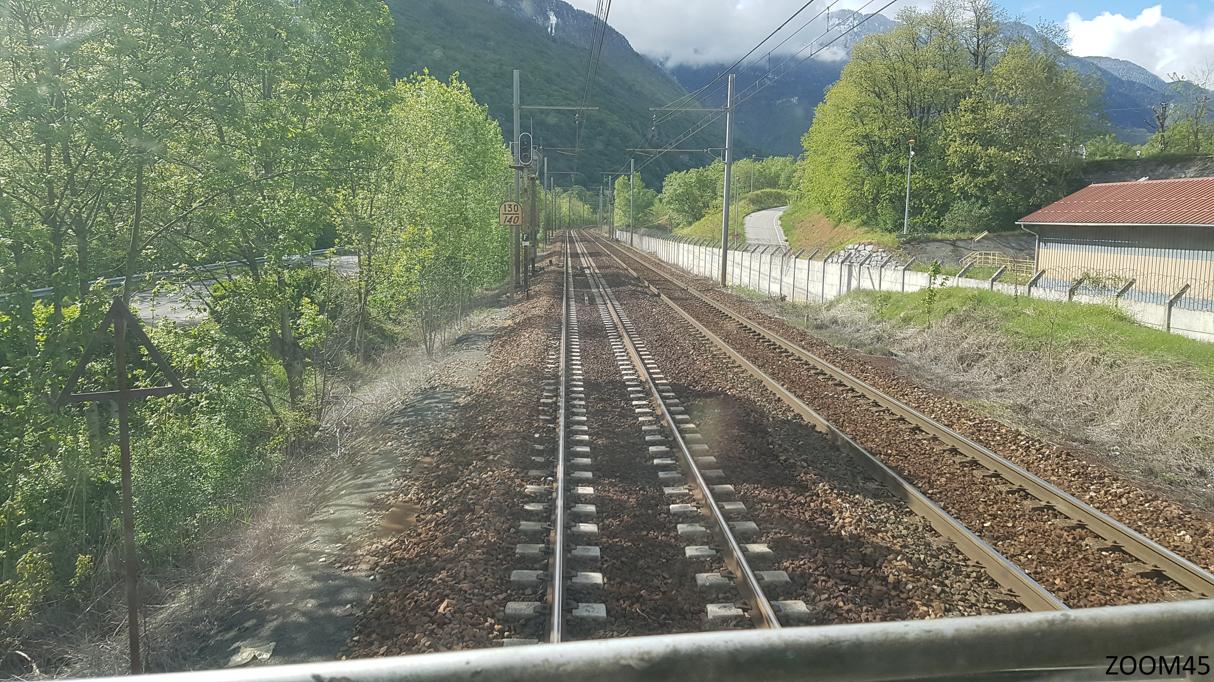

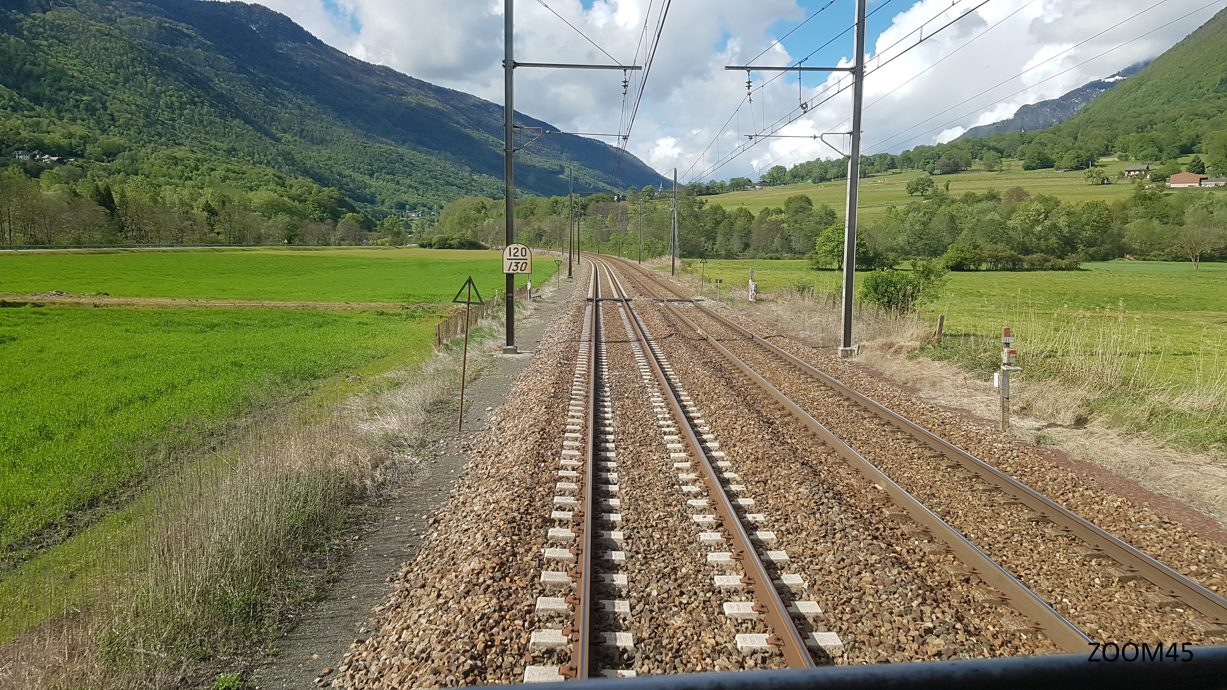

zoom 45 Publication: 2 mai 2017 Publication: 2 mai 2017 Dans le sens Modane---St Pierre d'Albigny (voie 2), il reste 6 TIV concernant les trains pendulaires. -Un à 120 au niveau de St Julien Montricher (courbes et pont sur l'Arc). -Un à 140 après la gare de St Avre La Chambre (courbes). -Un à 130 avant Epierre (tunnel et contre-courbes). -Un à 130 avant Aiguebelle (pont sur l'Arc et courbes). -Un à 160 en gare d'Aiguebelle ( contre 140 pour les AUTOM/TGV/AGC/V160). -Et un à 130 avant Chamousset ( courbe et tunnel). Celui à la sortie de St Avre: Celui avant Epierre: 5
