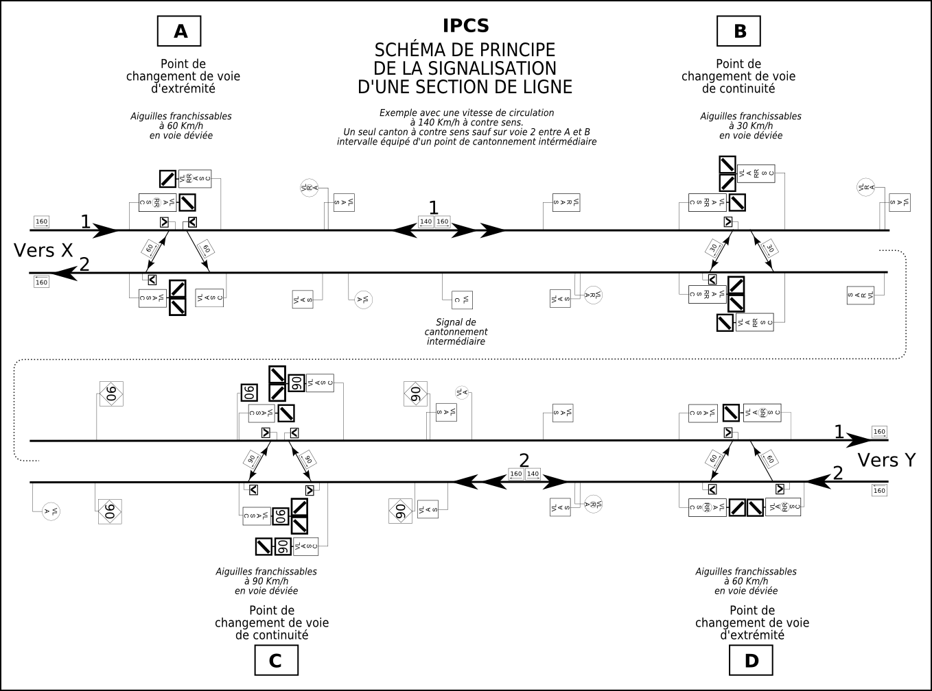

seydou86 Publication: 11 février 2013 Publication: 11 février 2013 (modifié) il existe plusieurs possibilité de faire du contre sens ou du contre voie. - ICS - VUTP - VUT - Contre voie Pouvez vous m'en dire plus , les differences , particularité et autre. je sais tres bien que j'aurais toutes les reponses dans le Referenciel de l'art A21.01 au A24.06 , mais si je vous demande c'est parfois bien plus simple une explication qu'un pavet de 20 lignes Merci Pour l'IPCS , j'ai trouver un schema assez simpa Modifié 11 février 2013 par seydou86
