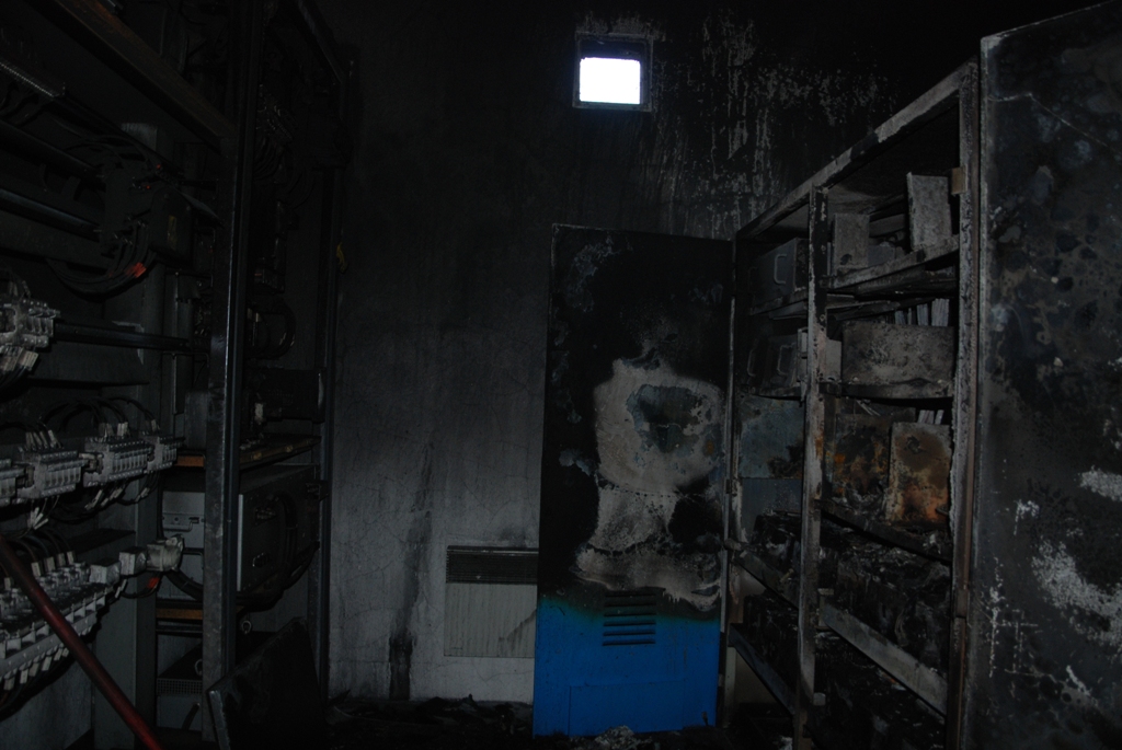

Les dégâts sont considérables et les réparations provisoires commencées dès dimanche 24 février 2013, ne permettront pas un retour des circulations sur la ligne U avant plusieurs semaines ...
à lire ici (info du site web TER) en version PDF :
http://telechargement.ter-sncf.com/Images/Centre/Tridion/Flyer_Sevres_Ligne_U_tcm-17-85651.pdf

J'ai la confirmation que le poste et tout ce qu'il abritait sont irrécupérables. Un petit PRCI type changement de voie, ça va pas être simple de remettre en service un tel type de poste vu l'ancienneté des constituants.
Je ne comprends pas la notion d'ancienneté. Comme tout est à refaire, tout le poste sera remis à neuf. Est-ce que la nature du poste a un lien avec les équipements de voies commandé ?
Je pense plus qu'il faut d'abord remettre le local en état avant d'y mettre les nouveaux équipements. Il faut déjà qu'un expert se prononce sur les nature des travaux de gros oeuvre à réaliser. Cela peut aller jusqu'à la démolition/Reconstruction ! Est-il possible en attendant, d'avoir un poste temporaire ?
Je ne crois pas, mais le poste qui "pilote" cette armoire (Viroflay Rive-Droite) n'est peut-être pas compatible avec des constituants modernes sans adaptations importantes....et couteuses.
Je pense que le poste correspond à des plans et schémas de câblage qui existent. Il n'en va pas de même d'un poste utilisant une technologie différente, dont la réalisation demanderait donc une part importante d'étude qui reporterait d'autant la remise en service (sauf à ce que l'évolution ait déjà été programmée).
L'incendie/destruction d'un poste d'aiguillage est le cauchemar d'un chef de circonscription (avec "le contraire sécurité" bien entendu...).
Plus particulièrement d'astreinte, même si dans un cas pareil quand tu es d'astreinte tu ne peux que constater et appeler la cavalerie...
En gros imagine que tu dois reconstruire le plus vite possible et sans erreur un ordinateur et le logiciel qui va dedans avec des câbles et des relais à partir de l'ancien qui est détruit sans savoir précisément jusque où s'étendent les dégâts sur la partie "campagne" (le terrain...)
Les plans nécessaires à la reconstruction ont certainement brulés avec le reste, les autres collections de schémas (au bureau de l'UP SES, au pôle ingénierie de la région...) ne sont peut-être pas exactement à jour suite à des travaux (petits ou gros) récents...
Il va falloir sortir les cadors des "essayeurs" (agents de signalisation chargés des essais, spécialistes des principes de signalisation et des procédures de vérifications et essais des installations) pour remettre en route la signalisation dans ce coin.
Bon courage aux collègues!
