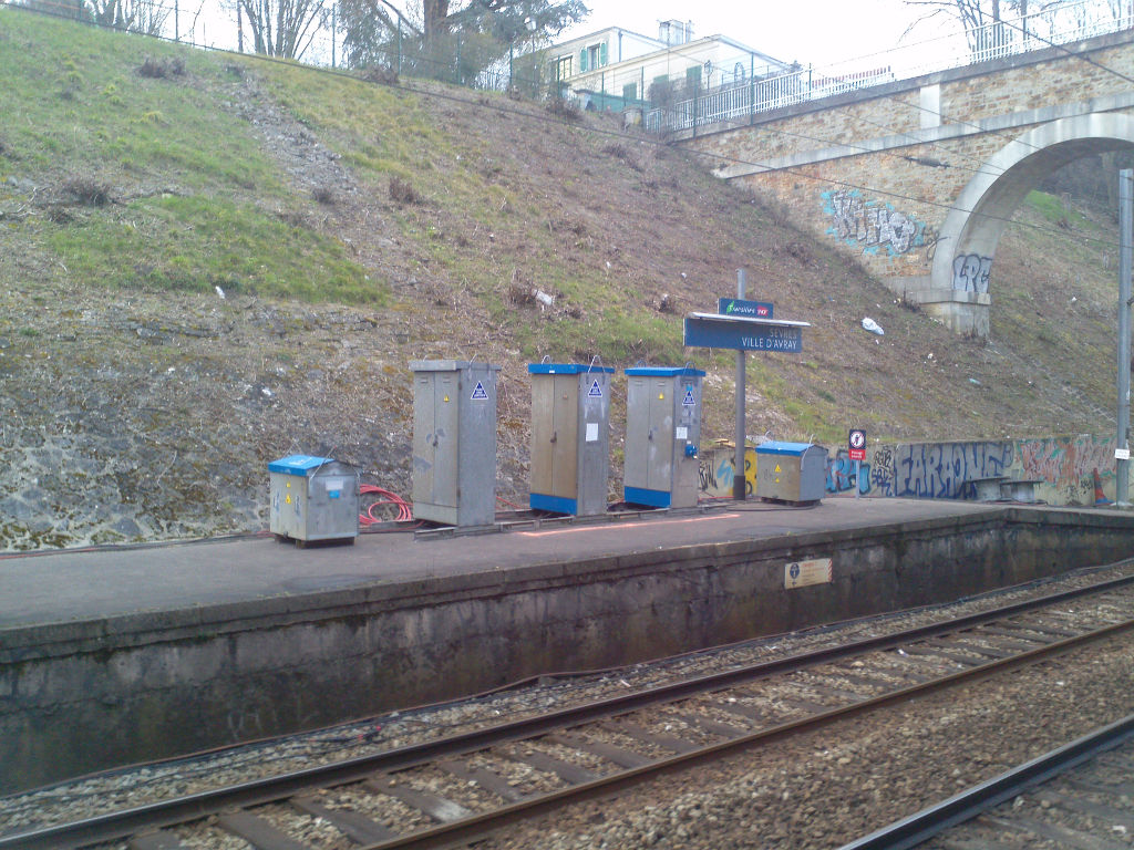

eric_p Publication: 6 mars 2013 Publication: 6 mars 2013 (modifié) Les travaux continuent. Ce matin, j'ai vu des boîtiers techniques provisoires posés au bout du quai (sens pair), au niveau de la passerrelle (aqueduc). Ajout du 08/03/2013: Les équipements provisoires fournis par l'EMT de Limoges Modifié 8 mars 2013 par eric_p

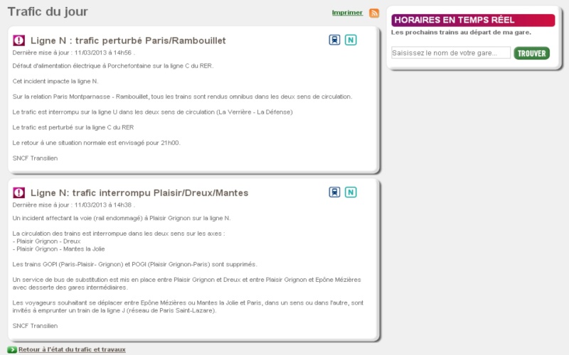

geant vert Publication: 11 mars 2013 Publication: 11 mars 2013 À peine quelques jours après la reprise du trafic sur la ligne U, la circulation est à nouveau interrompue. "Défaut d'alimentation électrique à Porchefontaine" d'après le site du Transilien. Décidément elle est maudite cette ligne, quand c'est pas un côté du raccord qui merde c'est l'autre. La N et le RER C sont touchés aussi mais au moins ça y roule.
gsxr Publication: 11 mars 2013 Publication: 11 mars 2013 (modifié) Voila la suite ... quelle poisse !!! Modifié 11 mars 2013 par gsxr
