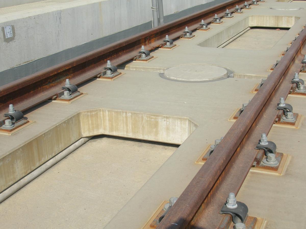

vbest Publication: 26 février 2013 Publication: 26 février 2013 Le système japonais de "J-slab" est un compromis interessant : sur dalle générale pose de longrines de 6m de long. en cas de problème local (avarie ou déraillement) on ne remplace que la J-slab (3 par nuit sans interrompre la circulation journalière). j'ai des photos mais je ne sais pas les mettre en PJ ici 1

vbest Publication: 27 février 2013 Publication: 27 février 2013 essai d'envoi de photo sur la J-slab japonaise posée à Taïwan
Invité 5121 Publication: 27 février 2013 Publication: 27 février 2013 là, apparemment, ce sont les rails qui tiennent la dalle .... nonmais
Invité Fabr Publication: 27 février 2013 Publication: 27 février 2013 Combinaison de l'inertie de l'ensemble rails et blocs de beton ??? en alignement..??? pourquoi pas.. en courbe serrée, ou à vitesses plafond fortes, je demande à voir demonstration... c'est beton sur beton, ce montage, et un matelas amortisseur entre les deux ??? Fabrice
Rail cassé Publication: 27 février 2013 Publication: 27 février 2013 Combinaison de l'inertie de l'ensemble rails et blocs de beton ??? en alignement..??? pourquoi pas.. en courbe serrée, ou à vitesses plafond fortes, je demande à voir demonstration... c'est beton sur beton, ce montage, et un matelas amortisseur entre les deux ??? Fabrice voie béton aux normes anti sismiques chez eux!
Invité Fabr Publication: 27 février 2013 Publication: 27 février 2013 Pas de risque de mise en zig zag de cette voie, autour des points d'articulations que semblent être les gros plots centraux, par contrainte de dilatation ??? Fabrice

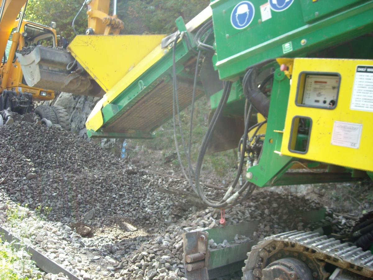

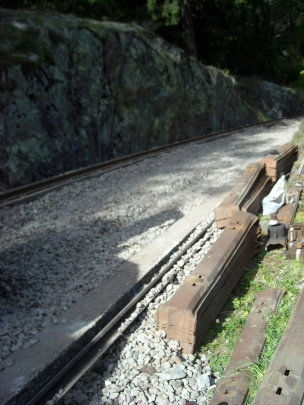

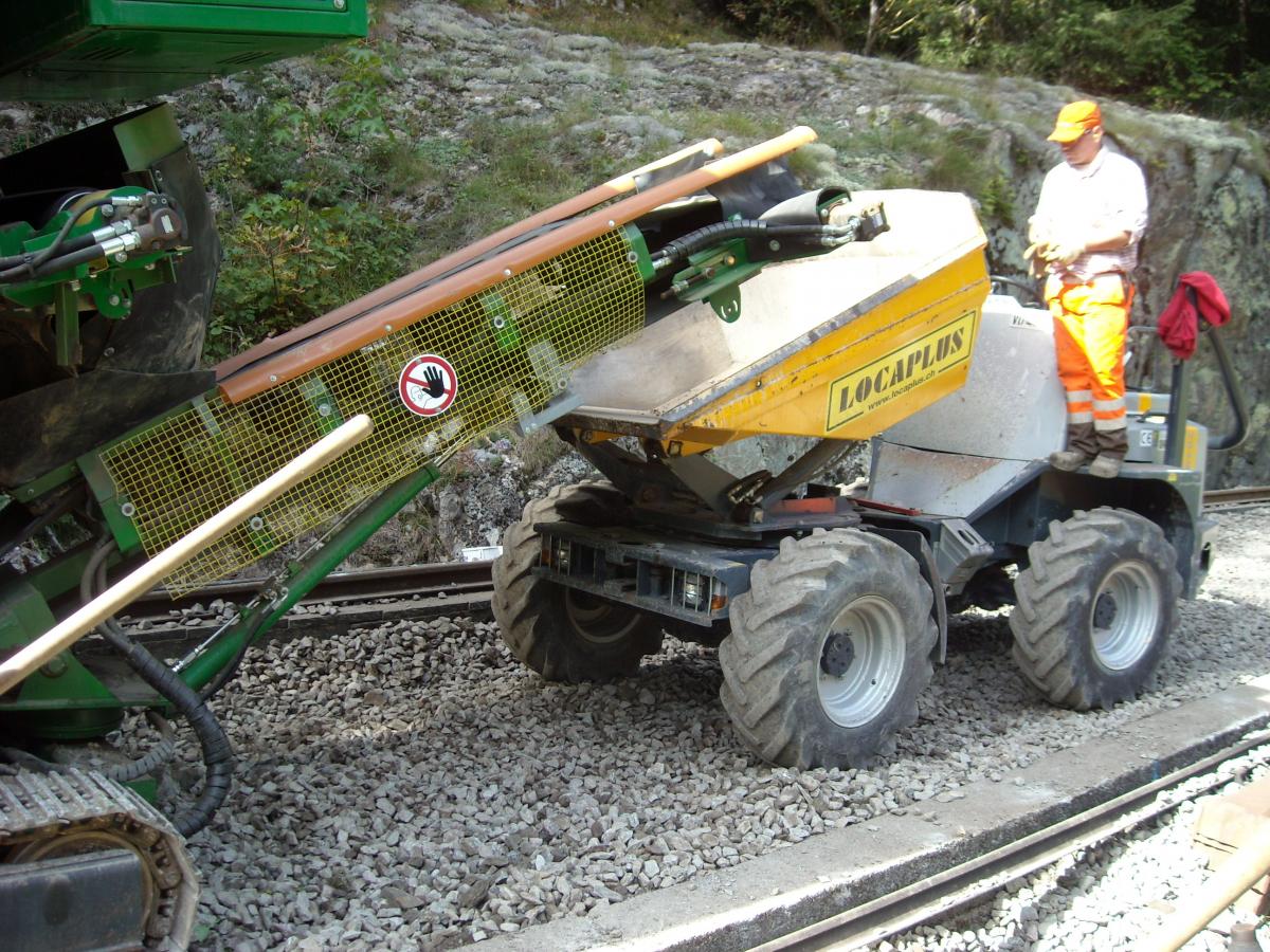

kerguel Publication: 27 février 2013 Publication: 27 février 2013 Amis Fabr et Rail cassé, comme j'ai un doute que vous pourriez vous laisser convaincre par le tout béton, je vous ai trouvé un lien sur ces magnifiques engins construits par Plasser : http://www.plasserth...ction/index.htm Un voie sans entretien , faut pas déco..er quand même . Taupiers, bourreurs,... tous au chom du . C'est top horrible.
Invité 5121 Publication: 27 février 2013 Publication: 27 février 2013 comme je suis curieux (de nature !!!), je suis allé voir de plus près. Ces photos ont été prises en Autriche, paradis de la voie sur dalle, ou en Allemagne, autre paradis de la voie sur dalle. au passage, l'ami Kerguel, jette un oeil sur la dernière. On dirait bien du fil trolley régularisé ....
Invité Publication: 27 février 2013 Publication: 27 février 2013 http://www.plasserth...ction/index.htm Aucune machine pour poser une dalle de béton à leur catalogue. Sont cons, ces Autrichiens.
