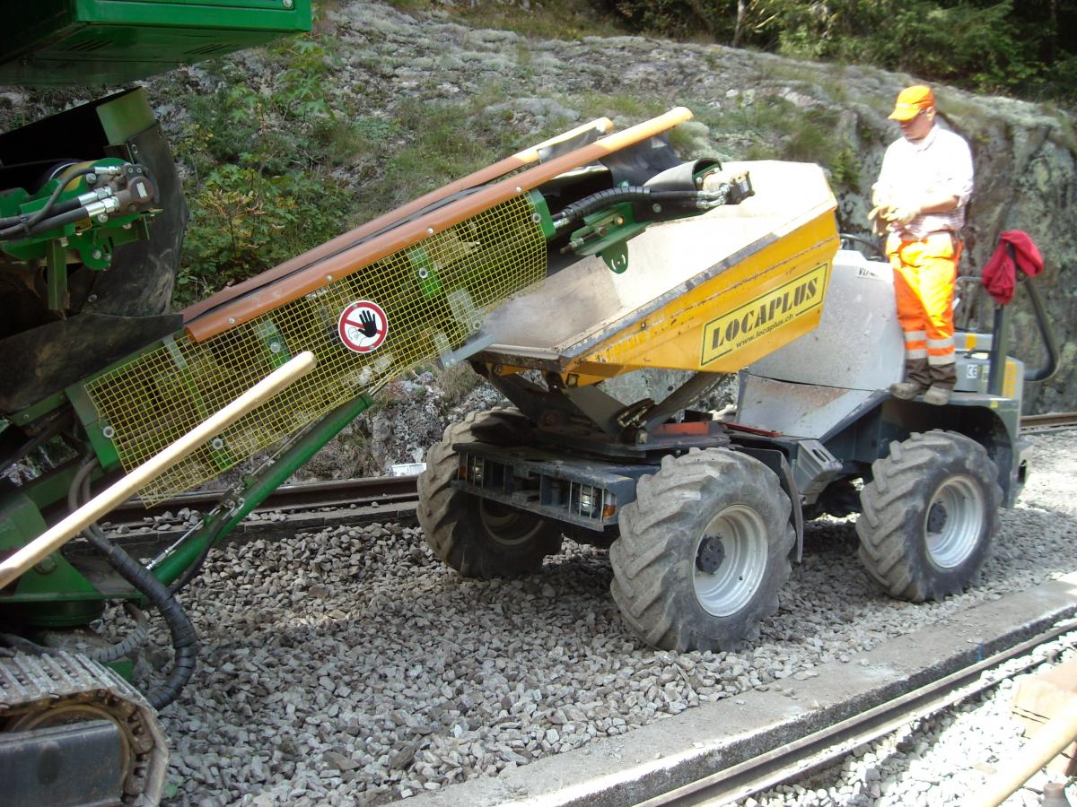

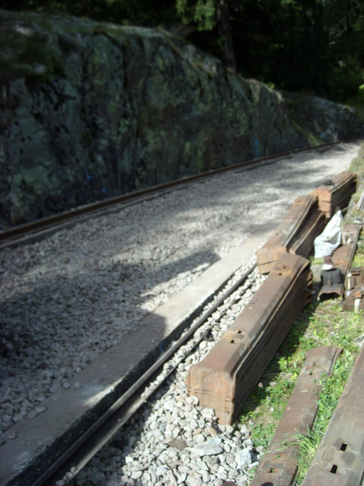

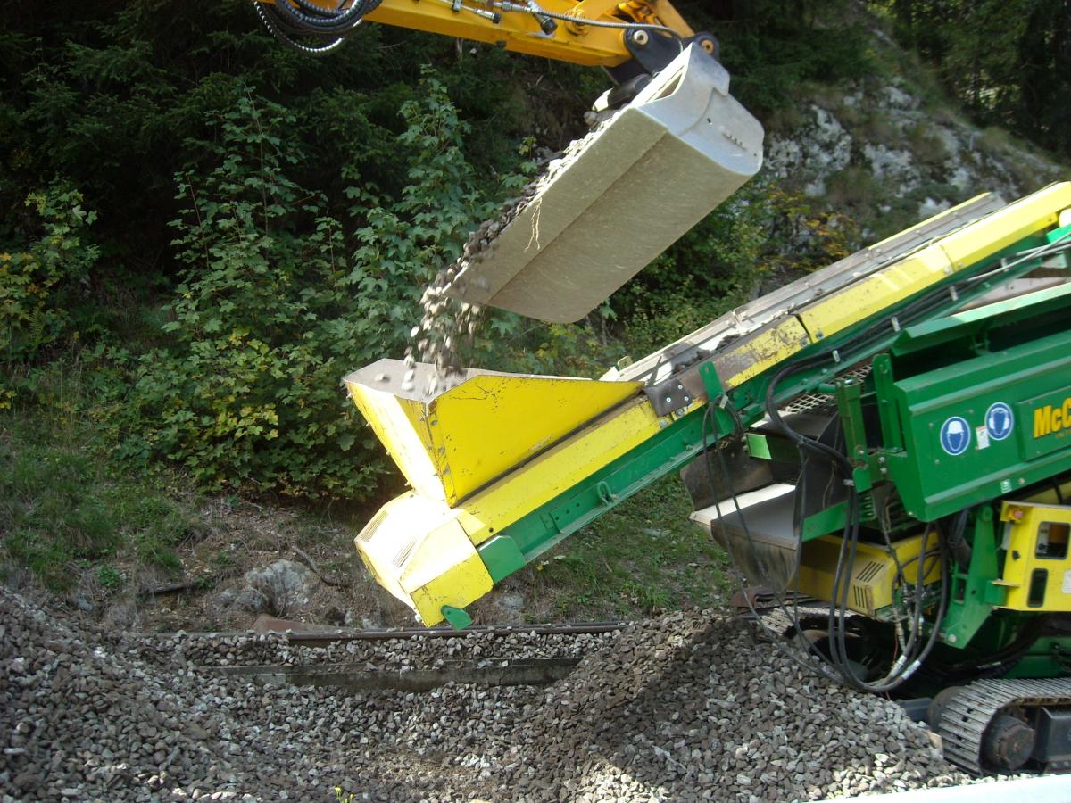

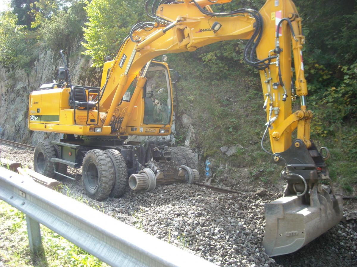

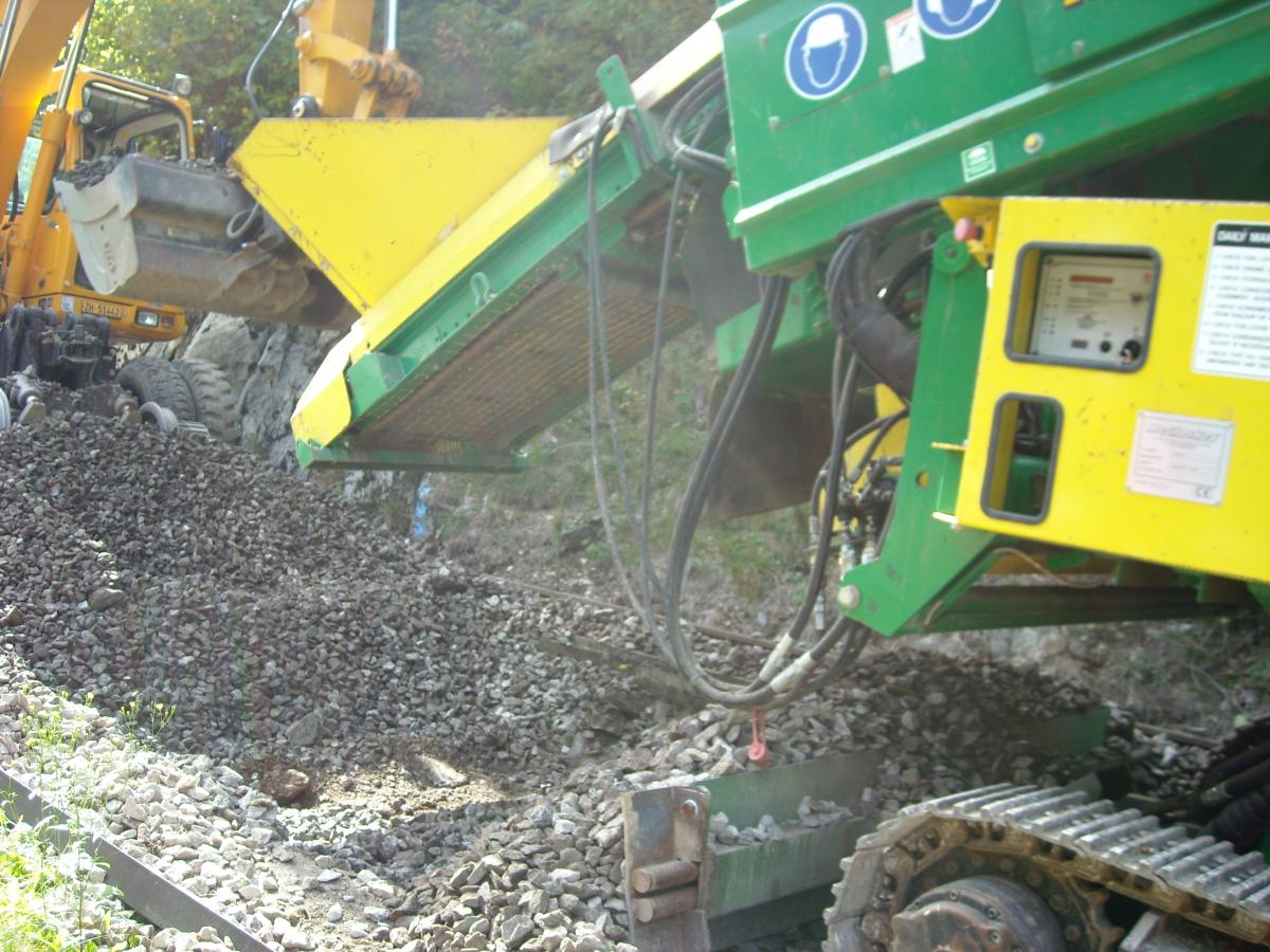

Rail cassé Publication: 27 février 2013 Publication: 27 février 2013 Le calage de la voie par bourrage mécanique se réalise en plusieurs PB de quelques dizaines de mm. Une technique de dégarnissage et de criblage d'une plate forme en voie métrique ( sur la partie suisse du MBE ) Dégarnissage à l'aide d'une pelle mécanique après démontage de la voie Les matériaux sont vidés dans la cribleuse ( elle est guidée par le conducteur de la pelle à l'aide d'une télécommande ) Les matériaux hors normes sont évacués à l'arrière de la cribleuse Le ballast encore bon pour le service est reversé devant la cribleuse, une lame reconstruit la plate forme ( un rouleau de géotextile peut être déroulé depuis la cribleuse pendant cette opération) Derrière la passage de la cribleuse, la voie peut être remontée. 2
