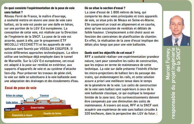

kerguel Publication: 28 février 2013 Publication: 28 février 2013 La réalisation de voie béton par l'entreprise TSO listée sur son site internet : http://www.tso.fr/co...voies-beton.asp Des explications sur la zone voie béton sur la LGV Est dans le fichier ci-dessous (trouvé sur internet) :
