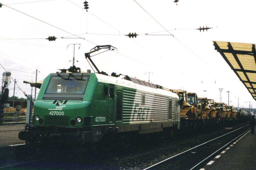

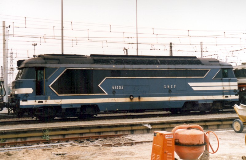

Invité technicentre Publication: 2 mars 2013 Publication: 2 mars 2013 J'arrive pas à mettre pluisieurs photos à la suite, donc ce sera un message, une photo... Un 67400, c'est ça Un 75000, ça ressemble à ça Une 27000, ça ressemble à ça... Toutes ces photos de locs (il fallait juste les ouvrir avant de les copier) proviennent du site Railfaneurope.net The European Railway Server Pour répondre à ta question sur les Bibi, oui, il sont interopérables sur de longues distances... Mais on ne parle pas de puissances comparables entre locomotives et automoteurs bi mode... Puis, un automoteur comporte généralement plusieurs caisses permettant de répartir les équipements sur différentes caisses... Autre point difficile à résoudre, un transfo de loc fait 4 à 5 fois poids et volume de celui d'une automotrice... Idem pour le moteur diesel... Faire rentrer les 2 dans une seule caisse relèverait encore de la boîte de sardines...
