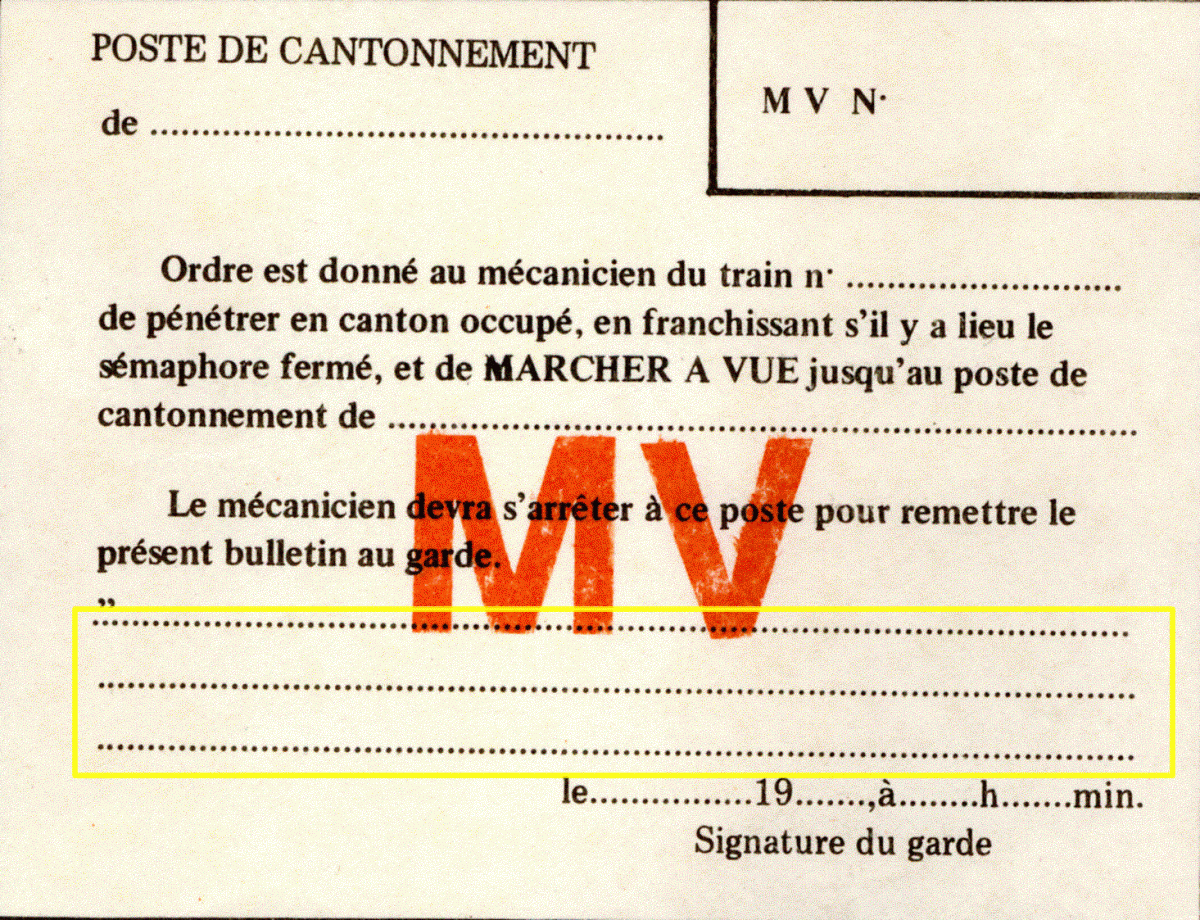

Invité anzo Publication: 11 mars 2013 Publication: 11 mars 2013 Bonsoir Merci Mallet 404 pour ces informations. Il est clair que cet espace servait à quelque chose bien évidemment mais ceci n'est mentionné nul part c'est pourquoi l'utilisation du bulletin MV sur le réseau SNTF est limité. Quant au secours par l'arrière avec retour du train à la gare en arrière au moyen d'une machine de secours, ce mouvement necéssite la remise d'un bulletin d'ordre à la place du bulletin MV, puisque sur ce même bulletin d'ordre, il est demandé au conducteur de la machine de secours : "de se diriger en marchant à vue vers l'arrière du train ...X...arrêté au PK.... N.....pour le secourir et le ramener à la gare de ....A....(gare en arrière)". C'est ce qui est prévu au RGE SNTF. bonsoir AZDI58 se qui est prevu au RGS SNTF lol !!! C du jamais vu .

Jacky boy Publication: 14 mars 2013 Publication: 14 mars 2013 Bonjour à tous, Pour revenir au sujet de base concernant le bulletin MV je peux ajouter ceci concernant les pointillées. Je l'ai vécu récemment et dans mon cas précis l'agent circulation a repris le numéro du signal à franchir fermé. "Sémaphore n°2 fermé". Les autres ordres de pousse du train en détresse et autres ordres du genre "gardiennage provisoire des PN" ont été rédigé et transmis sur d'autres bulletins. Je ne pense pas que d'autres ordres soient rajoutés sur le bulletin MV lui même. C'est plus à mon avis pour du complément d'indications. Après je ne suis pas expert, je ne connais que ma procédure de conducteur. Bonne journée 3
Invité jackv Publication: 15 mars 2013 Publication: 15 mars 2013 Arrêt d’un train par un signal carré, un guidon d’arrêt ou un sémaphore fermé Applicable sur : RFN Edition du : 09 avril 2004 Version n°2 du 13 avril 2005 Applicable à partir du 19 mars 2012 IN 1490 Article 207 Cas particuliers de franchissement d’un sémaphore de B.M. fermé 1. Poste fermé au service. L’autorisation de franchir fermé, sans autre formalité que d’y marquer un arrêt, le sé- maphore de B.M. d’un poste fermé au service peut être donnée au conducteur par le garde d’un poste précédent, soit au moyen d’un bulletin S, soit au moyen d’un bulletin MV annoté comme suit : « Le conducteur est autorisé à franchir fermé, après arrêt, le sémaphore du poste de cantonnement de . . . ».
Invité jackv Publication: 15 mars 2013 Publication: 15 mars 2013 Dans le cas que tu mentionnes, le train (machine de secours) n'atteindra jamais le poste de cantonnement suivant puisqu'il rencontrera le train en détresse avant ce poste.... Pas facile, donc, de remettre le bulletin MV au poste suivant!! Non la procédure était de remettre l'ordre au poste qui te l’avait donné a l'origine (retour du secours par AR)
CRL COOL Publication: 15 mars 2013 Publication: 15 mars 2013 Non la procédure était de remettre l'ordre au poste qui te l’avait donné a l'origine (retour du secours par AR) Oh oui!! Je me souviens bien.... Quand l'ADQS (Bernard D) nous faisait le coup entre Mitry et Plessis Belleville lors de l'oral TB....
