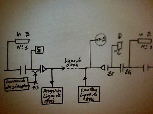

Invité anzo Publication: 15 mars 2013 Partager Publication: 15 mars 2013 titre 1 des signaux la plaque F , et la suite avec un schéma explicative du BAPR et pourquoi la MV a voie libre du D OU A amicalement.... Lien vers le commentaire Partager sur d’autres sites More sharing options...
AZDI58 Publication: 16 mars 2013 Auteur Partager Publication: 16 mars 2013 N'importe quoi....! c'est pourquoi les rattrapages entre trains font ravage sur la région Algéroise. Arrêtes de mélanger tout et n'importe quoi ! Lien vers le commentaire Partager sur d’autres sites More sharing options...
Invité JLChauvin Publication: 16 mars 2013 Partager Publication: 16 mars 2013 titre 1 des signaux la plaque F , et la suite avec un schéma explicative du BAPR et pourquoi la MV a voie libre du D OU A amicalement.... Des signaux à distance équipés de plaques F? Oulllllàààà, c'est chaud, çà! Leurs panneaux sont ils de forme circulaire ou pas? Quelqu'un pourrait nous faire un petit schéma (ou quelques photos) d'une telle installation pour éclairer les choses? D'autre part, d'après cet extrait de règlement, certains sémaphores sont repérés par une plaque Nf (ou Nf/C) et certains carrés repérés par une plaque Nf/C? Et des panneaux de block automatique par des plaques BA? C'est un peu confus tout çà, on comprends mieux qu'il puisse exister certainnes dérives de compréhension. Cela prouve surtout que les deux "philosophies" de signalisation, bien que partant de la même base, ont pris des chemins différents et que le BAPR "à l'algérienne" n'est pas le même que le BAPR "à la française", rappelons nous aussi que le premier BAPR français date de 1968, après l'indépendance. Lien vers le commentaire Partager sur d’autres sites More sharing options...
