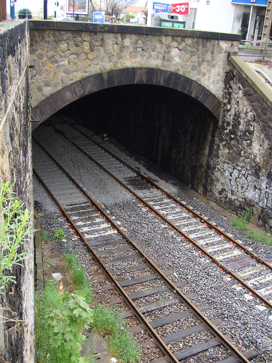

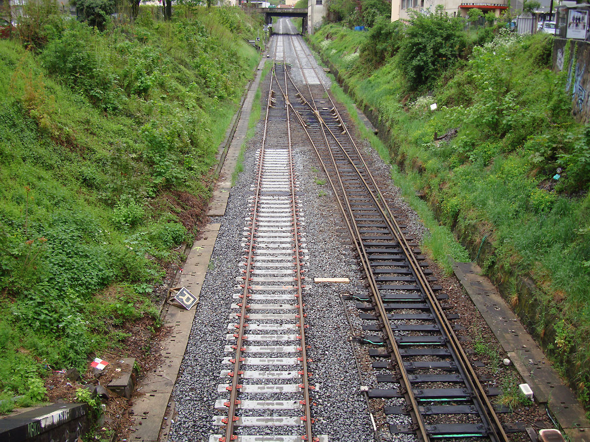

Invité 232S003 Publication: 6 mai 2013 Publication: 6 mai 2013 (modifié) A gauche, direction "grand sud", à droite direction "sud-ouest" : Pont de Naud : L'attente : Quid du rapprochement prochain de RFF - SNCF ??? Ce qui est triste dans cette affaire, & bien d'autres, les Pôles Ingénierie Infra n'ont "que les yeux pour pleurer" sur de telles situations. R.S. Modifié 6 mai 2013 par 232S003

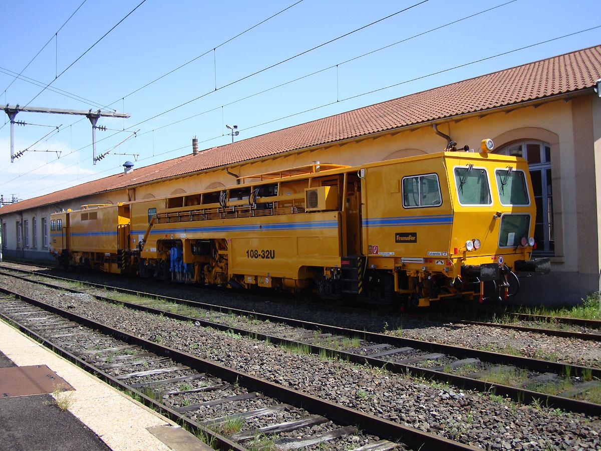

nicogrz Publication: 9 août 2013 Publication: 9 août 2013 Bonsoir, voilà quelques photos mettant en scène les engins qui ont ouvré sur le chantier...
