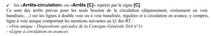

Nipou Publication: 9 juin 2013 Publication: 9 juin 2013 Comme prévu, en opérationnel on commence à supprimer des arrêts lorsque la circulation est HQ et EAS par exemple. Reste la question de la VU : on fait comment ? Supprimer un arrêt en opérationnel avec un ordre ? C'est permis par quel texte ? Quid de l'avance prévisible ? ...
chomi42 Publication: 9 juin 2013 Publication: 9 juin 2013 Tu transforme l'arret Commercial en arrêt C par exemple.
Nipou Publication: 9 juin 2013 Publication: 9 juin 2013 Pas simple en VU car dispositions spéciales :
