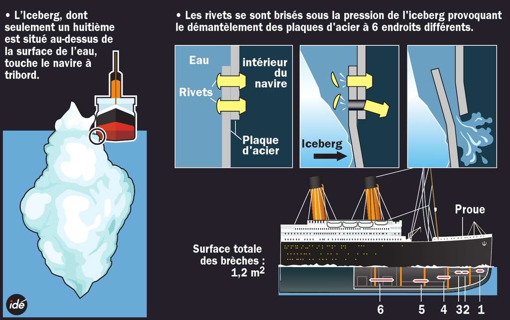

Invité jackv Publication: 5 janvier 2017 Publication: 5 janvier 2017 (modifié) Des rivets de seconde qualité Mais l'expert précise un élément : l'acier des tôles d'acier était le meilleur de son époque. Sa fragilité n'explique donc pas tout, et surtout pas les entrées d'eau ! En effet, aucune fissure ou déchirure n'a été retrouvée dans la coque du paquebot lors de son exploration par des sous-marins équipés de sonars. L'eau serait en réalité entrée par six joints qui ont cédé entre des plaques d'acier. Mais comment l'expliquer ?Ces pièces en fer pouvaient résister à une pression de 4 tonnes. Pourtant, une gamme supérieure (dont la résistance est de 9 tonnes) existait à l'époque de la construction. Pire encore, le pourcentage de scories contenues dans le fer était très important (9,3 %) et surtout très variable d'une pièce à l'autre (certaines avaient un taux de 17 %)...... http://www.futura-sciences.com/planete/actualites/oceanographie-naufrage-titanic-paquebot-t-il-coule-si-rapidement-38089/ Modifié 5 janvier 2017 par jackv
