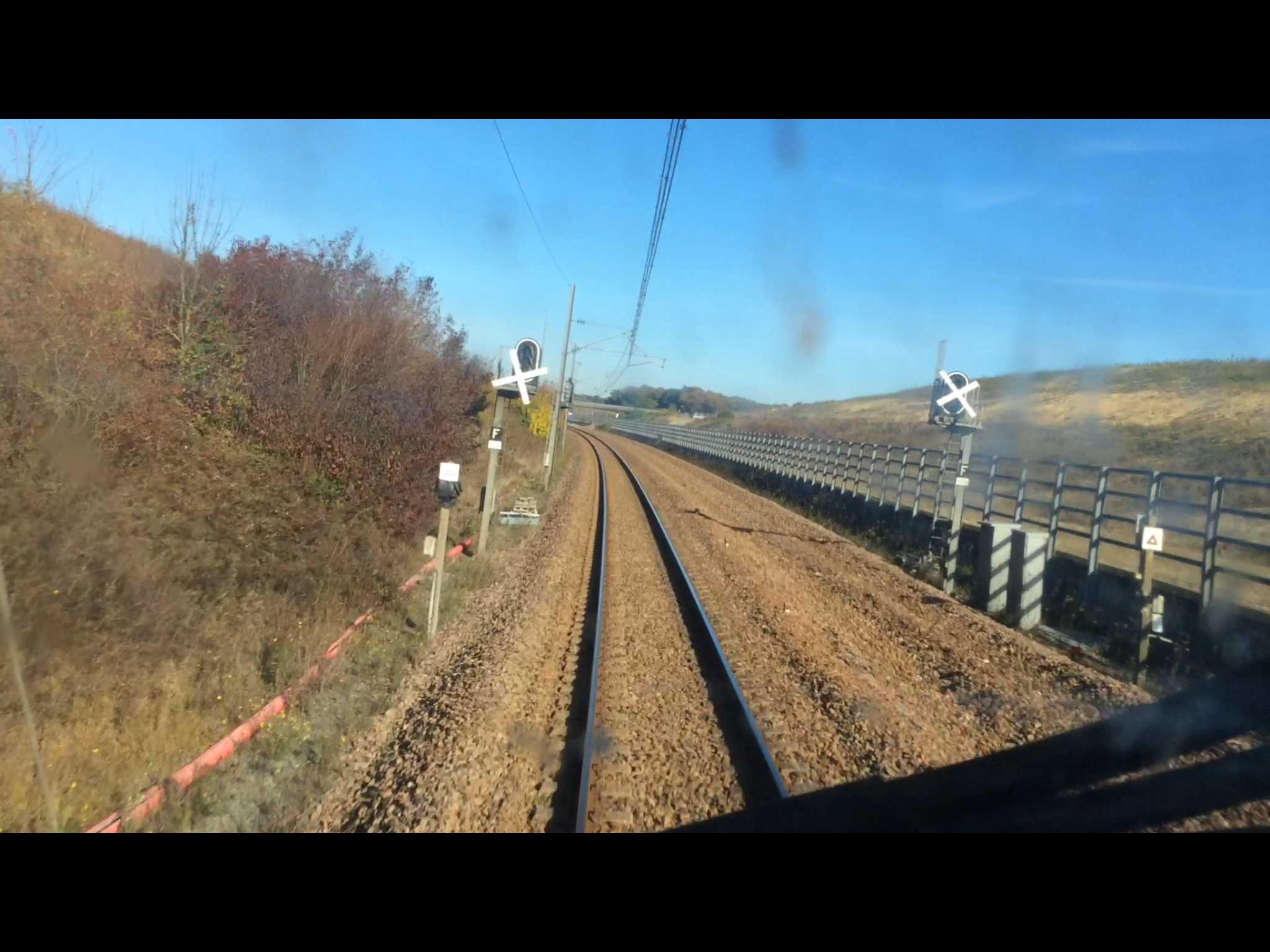

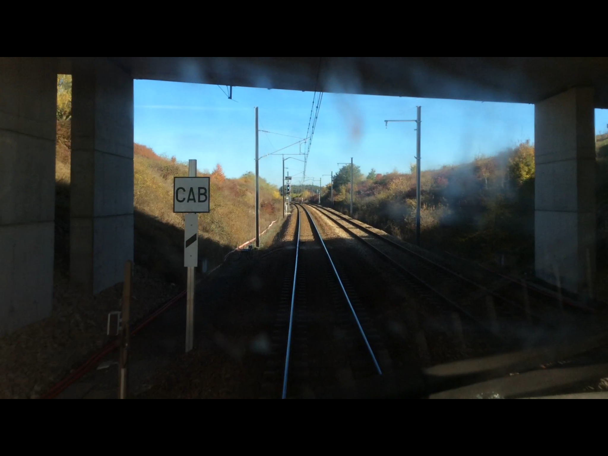

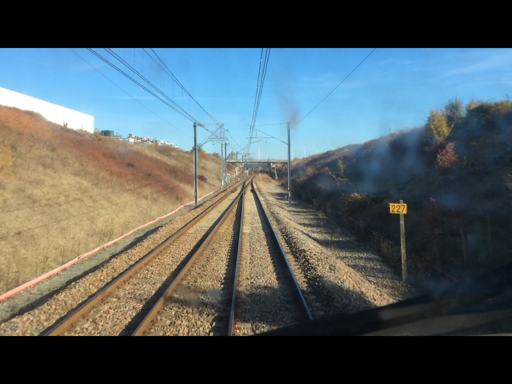

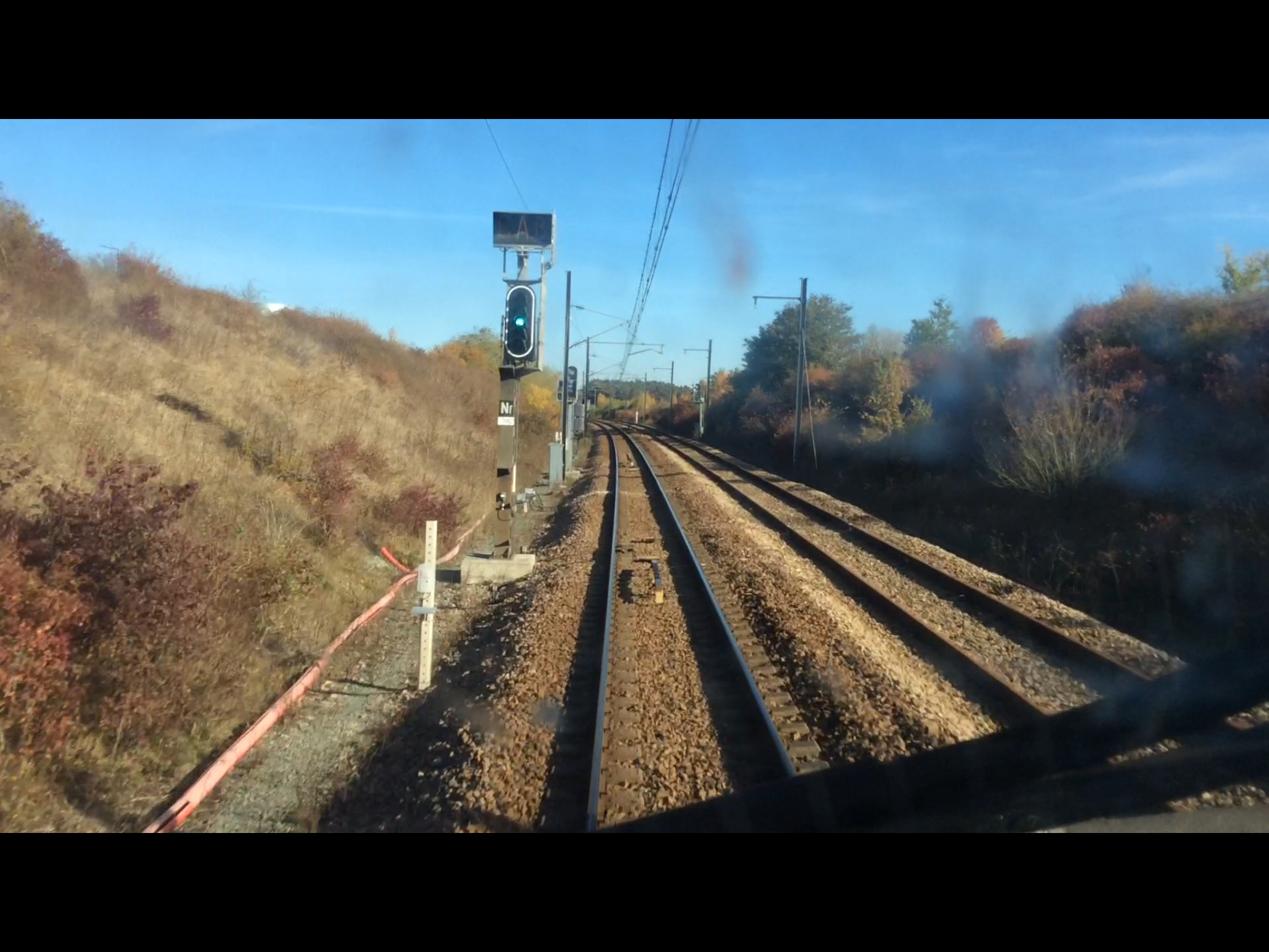

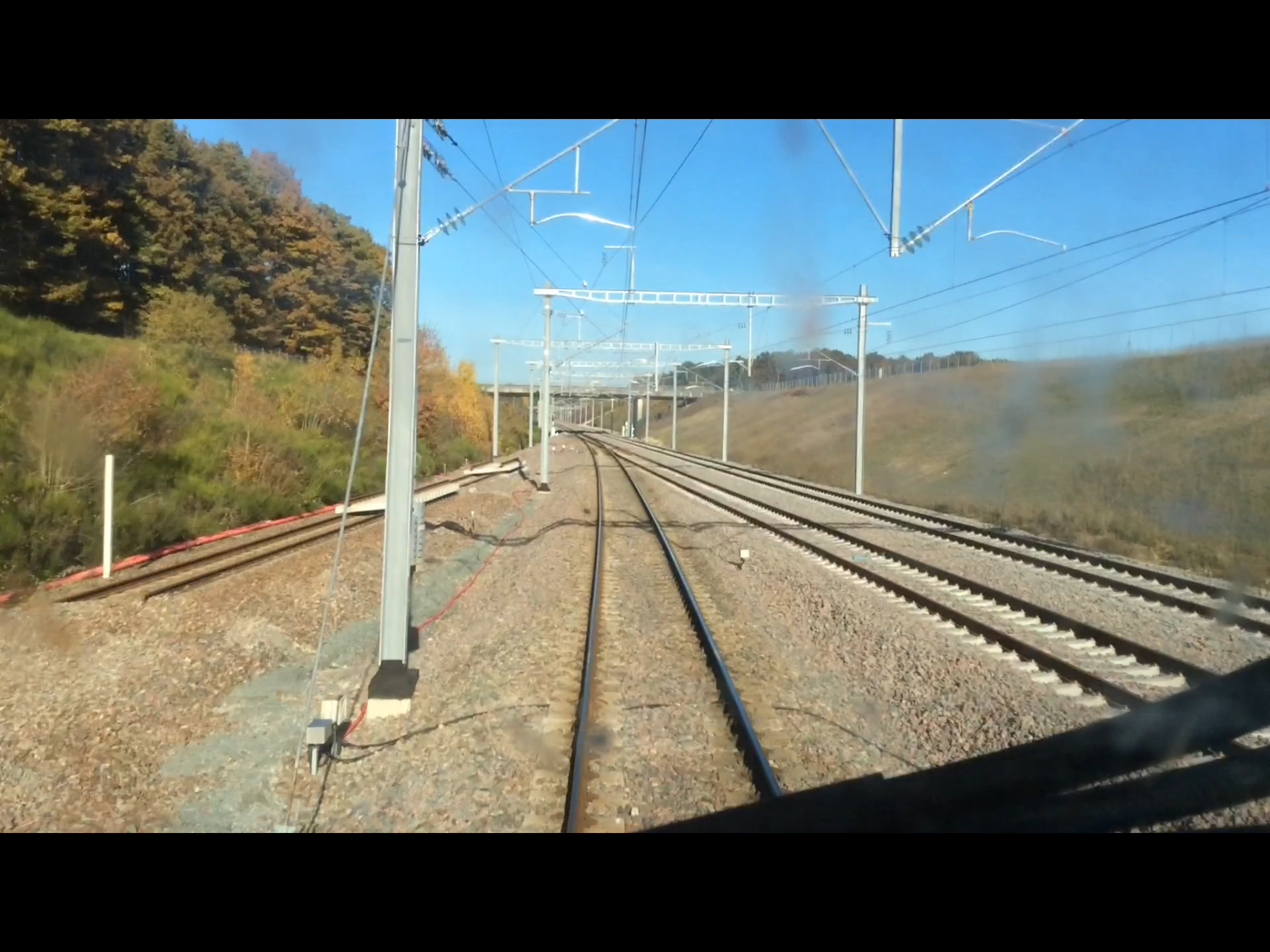

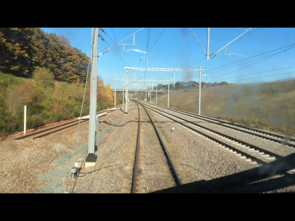

BUDD Publication: 19 décembre 2016 Publication: 19 décembre 2016 Il y a 3 heures , gpl a déclaré: Ce n'est pas tjrs le cas ? Fin ou début de signalisation cabine, c'est forcément fixe, non ? Ici la transition BAL/TVM ou TVM/BAL est fixe mais sous forme de caisson lumineux sur le signal ne pouvant présenter autre chose. Quelle en est la raison ? (Le caisson lumineux est précédé des trois pancartes CAB). Voici la situation rencontrée :

BUDD Publication: 19 décembre 2016 Publication: 19 décembre 2016 (modifié) Il y a 7 heures , TRAXX186 a déclaré: L'autre voie est fermée? Oui, fermée et desélectrifiée entre les PK 223 et 227. Se sont les vestiges de la voie 1 et un peu de la voie 2 à la bifurcation de St Avertin. Il y a 1 heure , assouan a déclaré: Ah je ne trouve pas les mêmes chiffres que toi dans le DRL de Lisea : http://www.sncf-reseau.fr/fr/drr-horaire-de-service-2017 (dernière annexe - les Pk sont en page 25) La LGV se raccorde à la Gorp, le lieu est dénommé jonction d'Ambares et la transition de PK est (à partir du PK 000 de la bifurcation de St Avertin) 301,8 SEA / 571,0 LC pour la voie 1 et 300,8 SEA / 570,1 LC (source livret de ligne 4107). Modifié 19 décembre 2016 par BUDD 2

gpl Publication: 19 décembre 2016 Publication: 19 décembre 2016 (modifié) Il y a 10 heures , ADC01 a déclaré: Depuis des années, je ne me souviens plus trop de la date. Pas depuis si longtemps. Le raccordement a été mis à voie unique dans le cadre du prolongement SEA. Ça doit dater du reste du passage 1.5kv au 25kv. La caténaire avait été prévue pour ça. On voit que le feeder a étédémonté sur la voie unique mais il reste 2 conducteurs, vestige du 1.5kv. L'ex voie 1 a été retirée récemment.' Il y a 19 heures , BUDD a déclaré: Ici la transition BAL/TVM ou TVM/BAL est fixe mais sous forme de caisson lumineux sur le signal ne pouvant présenter autre chose. Quelle en est la raison ? (Le caisson lumineux est précédé des trois pancartes CAB). Voici la situation rencontrée : Je pense, mais c'est à vérifier, que du temps où ce tronçon était à 2 voies et en 1.5kv, la signalisation était latérale aussi pour le fret qui ne l'a jamais emprunté finalement. Donc ce signal s'adresse aux circulations TgV. Modifié 19 décembre 2016 par gpl

BUDD Publication: 19 décembre 2016 Publication: 19 décembre 2016 il y a 32 minutes, gpl a déclaré: Pas depuis si longtemps. Le raccordement a été mis à voie unique dans le cadre du prolongement SEA. Ça doit dater du reste du passage 1.5kv au 25kv. La caténaire avait été prévue pour ça. On voit que le feeder a étédémonté sur la voie unique mais il reste 2 conducteurs, vestige du 1.5kv. L'ex voie 1 a été retirée récemment.' Je pense, mais c'est à vérifier, que du temps où ce tronçon était à 2 voies et en 1.5kv, la signalisation était latérale aussi pour le fret qui ne l'a jamais emprunté finalement. Donc ce signal s'adresse aux circulztions TgV. La catenaire normalement prévu pour la conversion au monophasé, oui en partie car elle a complètement été renouvelée en "vraie" monophasé de Vouvray à la bifurcation de St Avertin. De St Avertin à Monts, elle est en partie conservé d'origine. Pour le signal, on n'est plus en double signalisation et il s'adresse à l'ensemble des circulations équipées TVM. Jusqu'à ce signal on est en BAL et au delà en TVM. Tu fais simplement un amalgame avec l'ancienne installation dont il reste quelques vestiges. 4
ADC01 Publication: 19 décembre 2016 Publication: 19 décembre 2016 il y a 47 minutes, gpl a déclaré: Donc ce signal s'adresse aux circulations TgV. Non, aux circulations munies du CAB, nuance. 3
BUDD Publication: 19 décembre 2016 Publication: 19 décembre 2016 il y a 10 minutes, ADC01 a déclaré: Non, aux circulations munies du CAB, nuance. Copieur, je l'ai déjà écrit sous le nom de TVM .
CedricG Publication: 20 décembre 2016 Publication: 20 décembre 2016 Sur 19/12/2016 at 02:12 , BUDD a déclaré: Ici la transition BAL/TVM ou TVM/BAL est fixe mais sous forme de caisson lumineux sur le signal ne pouvant présenter autre chose. Quelle en est la raison ? (Le caisson lumineux est précédé des trois pancartes CAB). Ça doit coûter moins cher pour du temporaire. Sur la LGV SEA, on a de vrais tableaux fixes. Sur 19/12/2016 at 13:23 , CRL COOL a déclaré: Ce qui est TRES fort sur la LGV SEA et la BPL, c'est la soupe imaginée avec les PK de la ligne.... La logique pure aurait voulu qu'on poursuive la continuité kilométrique depuis Paris.... Bah non.... Avec le changement d'exploitant, on repart à 0 sur les PK.... Et la sortie à Bordeaux sera au PK 302.... depuis Monts. Et apparemment, sur les racc vers la ligne classique, c'est encore plus drole... Triste chemin de fer... Ce n'est pas propre à ces chantiers. Regarde la LGV Nord : quand tu te diriges vers Lille et Calais, tes PK retournent à 0. Il y a 20 heures , BUDD a déclaré: La catenaire normalement prévu pour la conversion au monophasé, oui en partie car elle a complètement été renouvelée en "vraie" monophasé de Vouvray à la bifurcation de St Avertin. De St Avertin à Monts, elle est en partie conservé d'origine. Pour le signal, on n'est plus en double signalisation et il s'adresse à l'ensemble des circulations équipées TVM. Jusqu'à ce signal on est en BAL et au delà en TVM. Tu fais simplement un amalgame avec l'ancienne installation dont il reste quelques vestiges. Pour clarifier la situation, voici ce qui s'est passé successivement : Phase 1 : Fermeture de la voie 2 Mise en alignement de la voie 2 avec le tracé de la LGV SEA Pose de l'aiguille 2105 (aiguille de dédoublement de la voie banalisée RSA, ex-voie 2 entre St Avertin et Monts) commandée par le PRCI 21 de Monts, mais neutralisée Mise en place d'un BAL temporaire sous forme d'EMS (Elements Mobiles de Signalisation) Préparation de la TVM300 définitive Réélectrification en 2x25000V LGV de la voie 2 Réélectrification en 25000V LGV de la voie RSA, pose d'une section de séparation sur la voie R2SA (ex-voie 2) Réouverture des voies 2, RSA et R2SA Phase 2.1 : Fermeture de la voie 1 Dépose partielle de la voie 1 entre St Avertin et l'aiguille 2105 Raccordement de la voie 1 à l'aiguille 2105 (désormais appelée voie R1SA) Réélectrification en 25000V LGV de la voie R1SA, pose d'une section de séparation sur la voie R1SA Réouverture de la voie R1SA et dépose de la neutralisation de l'aiguille 2105 Phase 2.2 : Mise en alignement de la voie 1 avec le tracé de la LGV SEA Dépose du PRS 46 (Montlouis) de la LGVA et de ses aiguilles Réélectrification de la voie 1 en 2x25000V LGV Pose de l'aiguille 5001 entre la voie RSA et la voie 2 LGV SEA Raccordement des voies de la LGV SEA (avec aiguilles de protection du chantier LGV SEA dans le poste 50) Électrification des voies LGV SEA jusqu'à la section de séparation de Chambray-les-Tours Mise en service du PRSI 50 télécommandé depuis le PCD de Monts et de la TVM300 définitive Dépose des EMS Réouverture de la voie 1 Donc situation actuelle : Voies 1, 2, RSA, R1SA et R2SA en service Electrification 2x25000V LGV sur les voies 1 et 2 Electrification 25000V LGV sur les voies RSA, R1SA et R2SA avec sections de séparation 25000V LGV / 1500V TVM300 jusqu'à la LGV SEA (limitation à 270 km/h) et jusqu'au PK226,5 sur la voie RSA (limitée à 160 km/h) BAL au delà du PK226,5 (à 220 km/h dans le sens normal au delà de l'aiguille 2105) La phase 3 correspond à la suppression des voies RSA, R1SA et R2SA et du PRSI 50. La double signalisation BAL / TVM300 n'existe plus en France. Je confirme que seuls les trains équipés TVM peuvent rouler sur le contournement de Tours désormais. 4

BUDD Publication: 20 décembre 2016 Publication: 20 décembre 2016 Merci CedricG pour toutes ces phases que nous vivons au quotidien. Les aiguilles du PRS 46 sont toujours en place mais neutralisées. Le ré alignement des voie 1 et 2 à nécessité la réimplantation de nouveaux poteaux caténaire du PK 222 jusqu'à la SEA. Par contre je ne vois pas l'intérêt d'installer des caissons lumineux Pour du temporaire, caissons avec alimentation électrique coûtant forcément plus cher que de simples pancartes.
