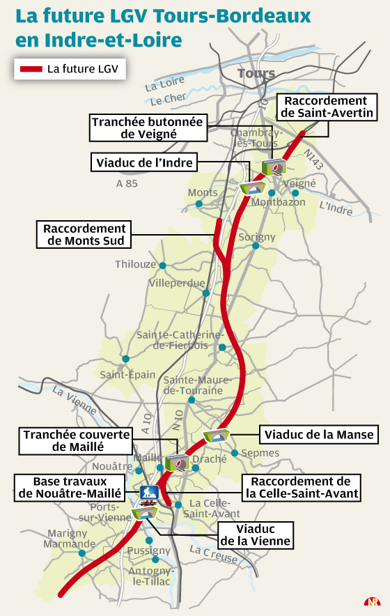

Pascal 45 Publication: 3 juillet 2012 Publication: 3 juillet 2012 http://www.lanouvellerepublique.fr/extension/pages/images/dossiers_actu/lgv/lgv_37_03_2012.jpg
