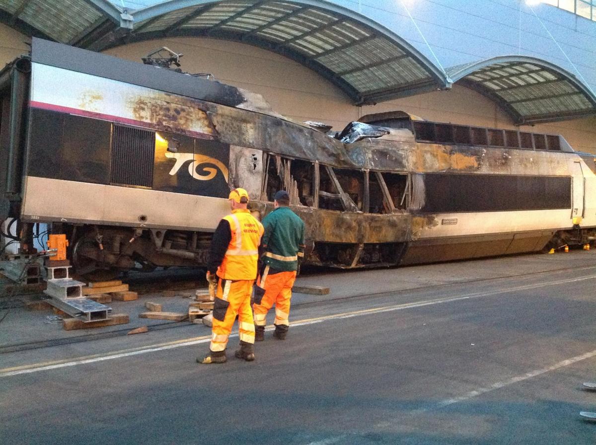

Croque-odile Publication: 1 juin 2013 Publication: 1 juin 2013 Sur la 3è photo, on voit bien que le chassis a bougé..... RIP la 23018. Pas besoin d'expertise pour une remise en état. Un "petit" passage au marbre comme pour les voitures !

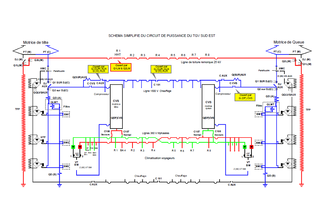

Invité technicentre Publication: 1 juin 2013 Publication: 1 juin 2013 (modifié) Un véhicule ferroviaire moderne, qui plus est une motrice TGV est avant tout une série de calendriers de vérifications d'organes... Il peut y en avoir pour pas mal de temps pour faire toutes les vérifs... Sinon, pour en revenir aux causes possibles de l'incendie, je citerai sans trop connaître assez le Landy, soit une alimentation en 1 500 V continu du transfo avec défaut du système de palpage, mauvais cablage du transfo ou du coffret de palpage... La batterie 1 a pris feu elle aussi et pour moi, c'est elle qui a plié le chassis. Pardon, je viens de rajouter "du transfo" après 1500 V continu car sinon, ma phrase peut prêter à confusion... Modifié 1 juin 2013 par technicentre

Montrouge Boy Publication: 1 juin 2013 Publication: 1 juin 2013 (modifié) Bonsoir, Qu'est ce que le système de palpage? C'est gros comment une batterie de train? Merci Le Palpage sert à reconnaître le type de courant à la caténaire, autrement dit cela interdit de fermer le disjoncteur sous 25kV alors que l'engin est configuré pour le 1,5kV. Modifié 1 juin 2013 par Montrouge Boy
Montrouge Boy Publication: 1 juin 2013 Publication: 1 juin 2013 Est que le BM ( bloc moteur ) a bien était isolé? Je crois bien que le BM n'y est pour rien dans cette affaire, comme dit plus haut c'est plus le transfo vu les photos.
CRL COOL Publication: 1 juin 2013 Publication: 1 juin 2013 Les blocs moteurs sont encastrés dans les chassis de bogie.... Leur commande est réalisée dans des armoires électriques situées entre la cabine de conduite et le lieu de l'incendie, donc absolument pas en cause dans l'évènement. Maintenant, dans la foire aux hypothèses, on peut aussi évoquer: - un problème sur le HMC (Sectionneur Monophasé : Continu) qui permet le cheminement du courant du panto vers le transfo sous 25kV ou vers le circuit de traction sous 1,5kV; - un retour de 1;5 kV accidentel dans le primaire du transfo (masse sur le transfo)

Invité technicentre Publication: 1 juin 2013 Publication: 1 juin 2013 (modifié) Le Palpage sert à reconnaître le type de courant à la caténaire, autrement dit cela interdit de fermer le disjoncteur sous 25kV alors que l'engin est configuré pour le 1,5kV. Je réponds pour préciser la réponse de Montrouge Boy ... C'est moi qui me suis planté ce midi en répondant... Un transfo de puissance ne possède pas d'isolation suffisante pour récupérer du continu aux bornes de son primaire. Donc, si on lui envoye du 1500 continu, il prend feu, incendie aggravé par l'huile qui refroidit le tout.... Si le palpage (constitué lui aussi d'un transfo très petit mais prévu pour pouvoir être mis sous 4500 V CC) ne donne pas la bonne indication, le disjoncteur mono peut-être fermé sous 1500 et alors c'est parti... Mais une connexion mal serrée peut donner le même résultat... Et une fois que c'est parti, pour l'éteindre... Sous le transfo des TGV, il y a la batterie du BM 1 et d'après les photos et la vidéo, ce serait elle qui aurait fini le chassis de la motrice. Le bloc Aux se trouve un peu plus en arrière et les BM 1 et 2 un peu plus sur l'avant... Peu de chances qu'ils aient été la cause première du truc car ils sont protégés par pas mal de choses comme fusibles, DJ... Sinon, vu que la batterie a pris feu elle aussi et qu'elle se situe juste au dessus des rails, il n'y a pas que la ficelle qui soit foutue... Si les rails n'ont pas bougé, ils sont de toute façon à vérifier ainsi que le reste de la voie... Si il y avait des appareils de voie style câblages, pédales ou autres, il n'y a plus rien de valable sur une bonne distance. Modifié 1 juin 2013 par technicentre

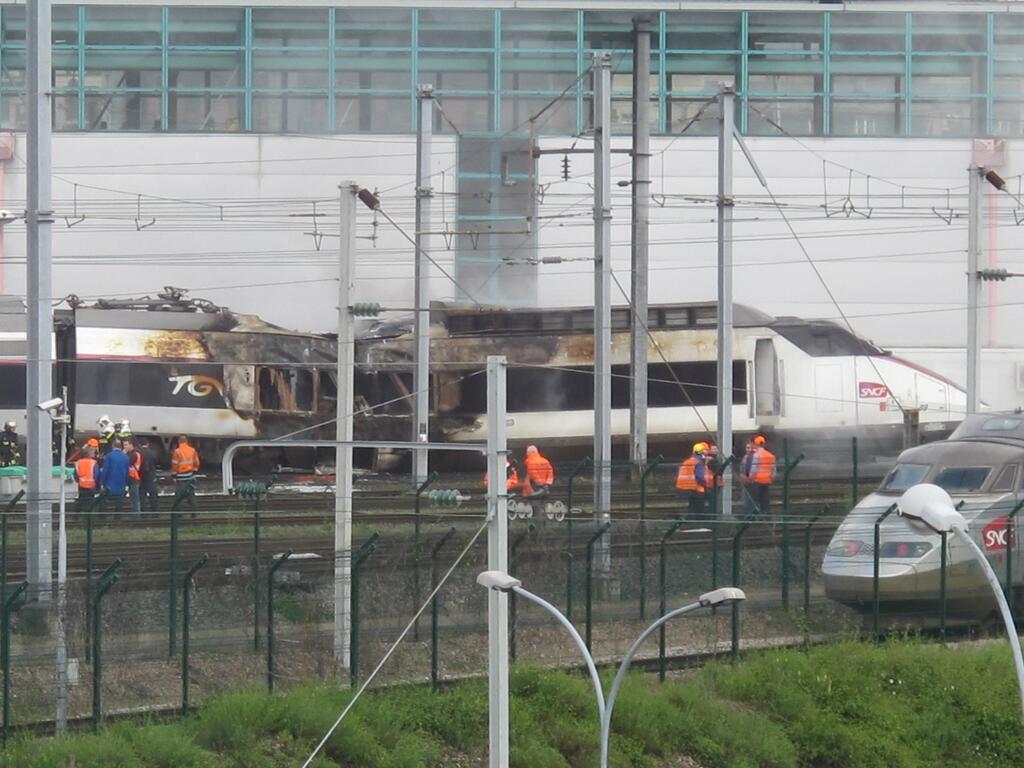

CoCo Publication: 2 juin 2013 Publication: 2 juin 2013 Pour les motrices de reserve, avec le PSE tout est possible, mais disons qu'une rame vl300 TVM430 pour le Nord ne va pas se taper une motrice vl270 TVM300, c'est déja impossible et ça serait terriblement couteux de la remettre en état. (Motrice 33000) Le feu vient bien du transfo, les BM et l'AUX ont suivi avec la chaleur, le CPR a contenu ce dernier vers les remorques et surtout vers les CVS, on voit bien les pantos épargnés, d'ailleurs sur le début.de l'incendie, on voit trés bien que ça chauffe "sur" le transfo.
