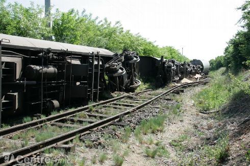

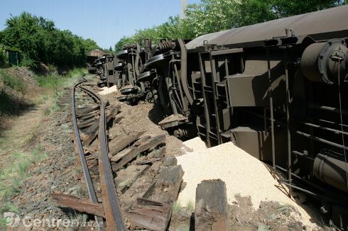

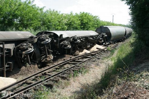

Nipou Publication: 7 juin 2013 Publication: 7 juin 2013 Source : http://www.larep.fr/loiret/actualite/pays/giennois/gien/2013/06/07/un-train-de-marchandises-deraille-juste-avant-l-entree-du-bourg-1579403.html 2
IGIS Publication: 7 juin 2013 Publication: 7 juin 2013 Bonsoir, Merci pour les photos. Cela a dû faire un sacré boucan ! Ce qui est impressionnant, ce sont les deux rails qui se sont rejoints, effectivement. On voit bien que la voie est faiblement armée, avec une assise en sable et quelques cailloux de ci de là. Comme si on ne pouvait pas y mettre du ballast retiré ailleurs. Vu les vitesses qui sont pratiqués sur cette ligne, du ballast usé serait peut-être mieux que rien. Enfin, vu la politique ferroviaire du pays, même un gros client comme Epis-Centre n'intéresse plus, ce n'est pas peu dire. 1
Invité Fabr Publication: 8 juin 2013 Publication: 8 juin 2013 Les problemes d'Infrastructure ne devraient pas, normalement, interresser Epicentre....sauf qu'un silo non relié rail, c'est mettre un moteur d'EAD dans une caisse de 72000..!!! ( sauf certains cas de silos à rayonnement departemental..) Le schéma actuel RFF est de faire payer à ces seuls, ou presque, utilisateurs de petites lignes, le coût des remises en etat, c a d une imputation au service. Ce n'est pas budgetairement illogique, mais c'est financierement irrealiste, et socialement nuisible. Celà condamne à coup sûr le rail, et pejore un de seuls pans de l'economie française qui travaille encore, l'Agro alimentaire.. Le prix Blé rendu Rouen, ou La Pallice, depend notement de ce parametre, acheminement Rail ou Route, hors phénomène speculatif..... les silos centre France ne sont pas à moins d'une journée de route des Ports expediteurs, ce qui devrait favoriser le rail ... Les chargeurs sont conscient de cet avantage, un petit geste au financement serait un signe, tout comme une rigidité budgetaire moins forte de RFF, et une réelle imputation en faveur du ferroviaire fret d'une part des nouvelles redevances au TRM. Fabrice
Invité Fabr Publication: 8 juin 2013 Publication: 8 juin 2013 On voit bien que la voie est faiblement armée, avec une assise en sable et quelques cailloux de ci de là. Comme si on ne pouvait pas y mettre du ballast retiré ailleurs. Vu les vitesses qui sont pratiqués sur cette ligne, du ballast usé serait peut-être mieux que rien. Non, dans ce cas de figure, on est assez probablement face à un deraillement par sur-ecartement, wagons en charge D, avec des traverses espacées, et des tire-fonds qui ne tirent plus rien.... l'armement leger est bien plus sensible aux charges, mais d'un autre côté est un peu plus souple pour les defauts type Gauches. ( à nuancer suivant le montage des joints, décalés ou non..) Le ballast ici n'aura qu'un rôle de stabilisation de la voie, et ne pourra compenser en aucune manière plusieures traverses dont les ancrages de rail sont devenus laches. au mieux on camoufle la misère par une ou deux trainées de ballast neuf... c'est de la com, et ça deraillera derrière. Il est à noter qu'un des axes de reflexion de RFF sur ( les economies de ) la maintenance de ces axes sans voyageurs, est de "tolerer" les deraillements... Fabrice
IGIS Publication: 8 juin 2013 Publication: 8 juin 2013 Non, dans ce cas de figure, on est assez probablement face à un deraillement par sur-ecartement, wagons en charge D, avec des traverses espacées, et des tire-fonds qui ne tirent plus rien.... l'armement leger est bien plus sensible aux charges, mais d'un autre côté est un peu plus souple pour les defauts type Gauches. ( à nuancer suivant le montage des joints, décalés ou non..) Le ballast ici n'aura qu'un rôle de stabilisation de la voie, et ne pourra compenser en aucune manière plusieures traverses dont les ancrages de rail sont devenus laches. au mieux on camoufle la misère par une ou deux trainées de ballast neuf... c'est de la com, et ça deraillera derrière. Il est à noter qu'un des axes de reflexion de RFF sur ( les economies de ) la maintenance de ces axes sans voyageurs, est de "tolerer" les deraillements... Fabrice Bonjour, Dans le cas présent, on est sûrement en présence d'un surécartement en effet, sinon les rails ne se seraient pas rejoints de la sorte si les assemblages étaient en bon état. Malgré tout, pour les charges qu'il doit y avoir sur cette ligne, le ballastage est quand même léger. Le risque de gauche n'est sûrement pas négligeable. C'est l'ensemble qui ne correspond sûrement pas au trafic, à part peut-être les rails !

Invité technicentre Publication: 9 juin 2013 Publication: 9 juin 2013 Moi, je vais encore détonner avec un grand C... Que ce soit la queue d'un train chargé qui déraille en courbe, sur une voie très (trop) vétuste ne pourrait-il pas être expliqué aussi par un à coup de traction? Les céréaliers sont connus pour avoir un centre de gravité haut perché... Après, que les traverses aient rendu l'âme (rapprochement de files de rails) est clair... Avec tout les panneaux complets de voie arrachés un peu partout comme dans le triage de Villeneuve, y aurait pas moyen de remettre ça en service? Autre question sur l'article... "Le 30 mars 2011, la section de voie de Sully à Aubigny, empruntée par des trains Butagaz, a été fermée au désespoir des populations environnantes"... Moi, je sais pas, mais des trains de gaz qui passent à côté de chez moi sur des voies dans cet état, si ils ne viennent plus, même amateur de train, je ne les regrette pas trop... J'aime mieux rester vivant que de crever pour le chemin de fer... Bien sur, il serait préférable de voir ces citernes sur des voies en bon état, mais les bisounours...
