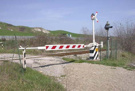

Mak Publication: 2 juin 2015 Publication: 2 juin 2015 Voilà un petit signal mécanique ,presque clignotant ! En fait il tourne. On le trouve en Italie et en Istrie ..... 1
