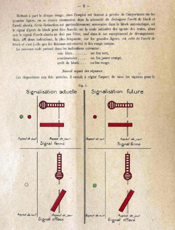

revenons  a la signalisation SNCF au R et RR 60 et aux différentes couleurs  ....
dans les années 50 deux courants s'affrontaient sur la présentation de la signalisation...ou pourrait dire "le combat des anciens et des modernes"
les "anciens",  partisans  du signal mécanique (cocardes , ailes) et de la lampe a pétrole le tout étant déjà installées et ayant fait ses preuves ou les" modernes"  qui militent pour les panneaux et de la signalisation lumineuse .
jean louis a bien résumé les craintes des "modernes" qui voulaient éviter le multitude de couleur , de position , les risques de confusion en situation normale et encore pire en cas d'incident de signalisation..
Si je ne m'abuse ces projets ne sont restés qu'à l'état de projet, il y avait beaucoup (c'est un euphémisme...) de réticences à utiliser les combinaisons feu vert/feu jaune. Se posait notamment le problème de certaines combinaisons de feux (par exemple rappel 60/avertissement, qui aurait présenté un feu vert - et deux feux jaunes - sur une combinaison présentant par ailleurs l'avertissement). Seule a été gardée la forme lumineuse du préavertissement, ce signal n'étant jamais présenté combiné avec un rappel de ralentissement (ni 30, ni 60), les risques de confusion étaient considérés moindres (et certaines précautions prises au niveau contrôle d'allumage des feux pour éviter que l'extinction accidentelle du feu jaune ne laisse que le feu vert allumé).
Le clignotement des feux jaunes des ralentissements et rappels ont réglé ce problème de feu vert, mais il a fallu attendre 1966 pour sa mise en œuvre. En attendant, la signalisation était réalisée si nécessaire par le couple TIVD/TIVE 60. Le problème de la présentation combinée du préavertissement et du rappel 60 qui aurait aussi fait apparaitre un feu vert s'est réglé par la suppression du préavertissement et la création du feu jaune clignotant (entre 1970 et 1978).
pour les "anciens" pas de risque, ce qui prime dans la signalisation,c'est la cible (la cocarde ou l'aile) l’éclairage des signaux pour l’observation de la signalisation n'est qu'une aide , d'ailleurs le règlement est fait dans ce sens , un signal étaient pas grave si on a reconnu avec certitude la position d'ouverture de la cocarde ou de l'aile

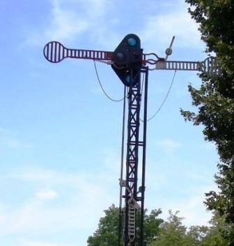

 d'ailleurs en cas d'extinction la nuit  des signaux mi vert mi jaune ( R ou RR 60 ou du pré avertissement) le mécanicien voit une cocarde à la forme d'un R ou RR 3o ou d’un avertissement ...pas de risque... en plus les marchandises roulant a max 60km/h..les R et RR 60 ne sont pas un facteur de risque pour eux..

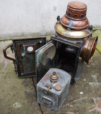

les signaux mécaniques étaient équipés pour la  nuit  "un lumignon " créé par une lanterne a pétrole ou a carbure de calcium la présentation de l'indication se faisait  en general a travers un translucide fixé sur la cocarde ou l'aile...la lampe étant descendue de jour
sitecrec.thumb.jpg.48e99401ea7b690654fdb
l'indication de nuit était réalisée avec ce genre de lampe
lanter7.thumb.jpg.b68e5c76e927ecf56fa1f6lanter.thumb.jpg.d225cb615842427cafb5086
lanter_1.thumb.jpg.7ca31d080bfe5fd6bba5e
