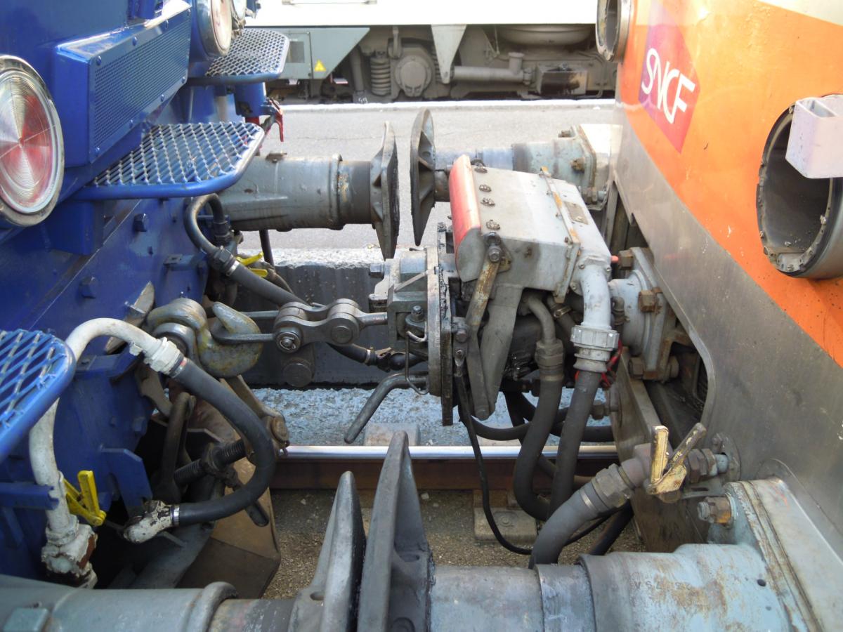

CRL COOL Publication: 19 juin 2013 Publication: 19 juin 2013 A ma connaissance, on n'utilise plus de wagon-raccord (attelage normal d'un côté, automatique de l'autre), on utilise l'attelage de secours spécifique à l'automoteur acheminé. Exemple avec une Z5300 et la BB22223: 1

aldo500 Publication: 19 juin 2013 Publication: 19 juin 2013 Exemple avec une Z5300 et la BB22223: DSCN4939.JPG Chouette la photo. Par contre pour faire un attelage comme ça en courbe, ça doit être coton, je ne vois pas de tendeur.
CRL COOL Publication: 19 juin 2013 Publication: 19 juin 2013 (modifié) Bonsoir à tous, Les wagons raccords sont utilisés dans des cas où les attelages ne sont pas compatibles avec un dispositif de secours. On peut citer les Z 6100 et 6300 dont les attelages sont du type bas. Il y avait aussi les Z 3700 avec l'attelage "Boirault compact". Les autres matériels utilisent l'attelage de secours comme les Z 5300, Z2N, etc (l'attelage est d'un type particulier pour les engins sans tampons comme les TGV). Il existe des wagons raccords pour ces matériels mais je ne sais pas s'ils sont encore apte à la ligne comme on peut le constater à Trappes où leur utilisation est limitée aux ateliers. Ben... ces wagons ont encore servi à la fin de l'hiver pour acheminer les Z6100 de Chapelle à Vesoul. Chouette la photo. Par contre pour faire un attelage comme ça en courbe, ça doit être coton, je ne vois pas de tendeur. Oui, en courbe, c'est quasi irréalisable.... On avait essayé çà lors d'une JFC avec une 22200 et un Duplex..... C'est assez "sport" pour réaliser l'attelage... Modifié 19 juin 2013 par CRL COOL
zoom 45 Publication: 24 juin 2013 Publication: 24 juin 2013 Il est léger l'attelage de secours des Z5300. Avec l'attelage de secours type TER 2N ou Z2, il faut être deux pour le porter. C'est du costaud.
chris1092 Publication: 24 juin 2013 Publication: 24 juin 2013 Il est léger l'attelage de secours des Z5300. Avec l'attelage de secours type TER 2N ou Z2, il faut être deux pour le porter. C'est du costaud. même celui des 5300 faut être 2. 1
