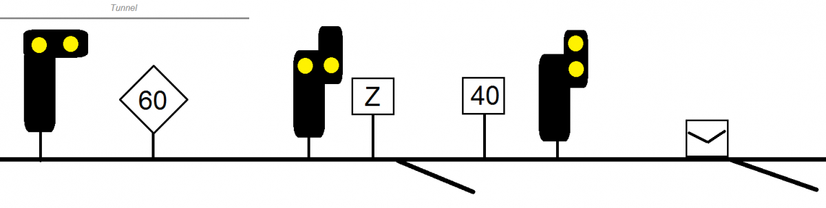

likorn Publication: 20 juin 2013 Publication: 20 juin 2013 Bien le bonjour à tous, Un truc m'échappe depuis pas mal de temps - pour ceux qui connaissent - à l'entrée de Belgarde (s/ Valserine) en venant depuis Genève ou Evian. Dans le tunnel, nous avons doit à un Ralentissement 30, suivi d'un TIV D 60. A la sortie du tunnel se trouve un signal présentant à nouveau un ralentissement 30, un tableau Z puis un TIV D 40. Enfin en arrive sur un signal RR. La 1ère aiguille est repérée par un chevron. Soit une séquence R, R, RR si pris en déviée. Voila un gribouillis pour montrer le truc. Mais en gros, mis à part à perdre du temps, je ne comprends pas très bien l'intèrêt d'avoir une suite R, R, RR. La distance est certes trop courte entre le 2ème R et le RR, mais n'y aurait-il pas d'autres solutions telle que R cli, R, RR?
Roukmoute Publication: 20 juin 2013 Publication: 20 juin 2013 Salut! Cette solution est la meilleure pour annoncer une aiguille à 30. Celle du jaune-cli qui n'a fondamentalement pas la même signification n'est qu'une vilaine économie.
likorn Publication: 20 juin 2013 Auteur Publication: 20 juin 2013 (modifié) D'accord. Et il n'y aurait aucun moyen d'annonce efficace indiquant à hauteur du 1er signal que le RR ne se trouve qu'au troisième signal rencontré? Choc des cultures... Modifié 20 juin 2013 par likorn 1
Nipou Publication: 20 juin 2013 Publication: 20 juin 2013 Y'a ça aussi chez moi avec une variante : le deuxième signal ne peut pas présenter le RR30, du coup il présente le R. Comme ça, tu rencontres R + R + RR30. C'est tout simplement une façon "économique" de réaliser le but.
