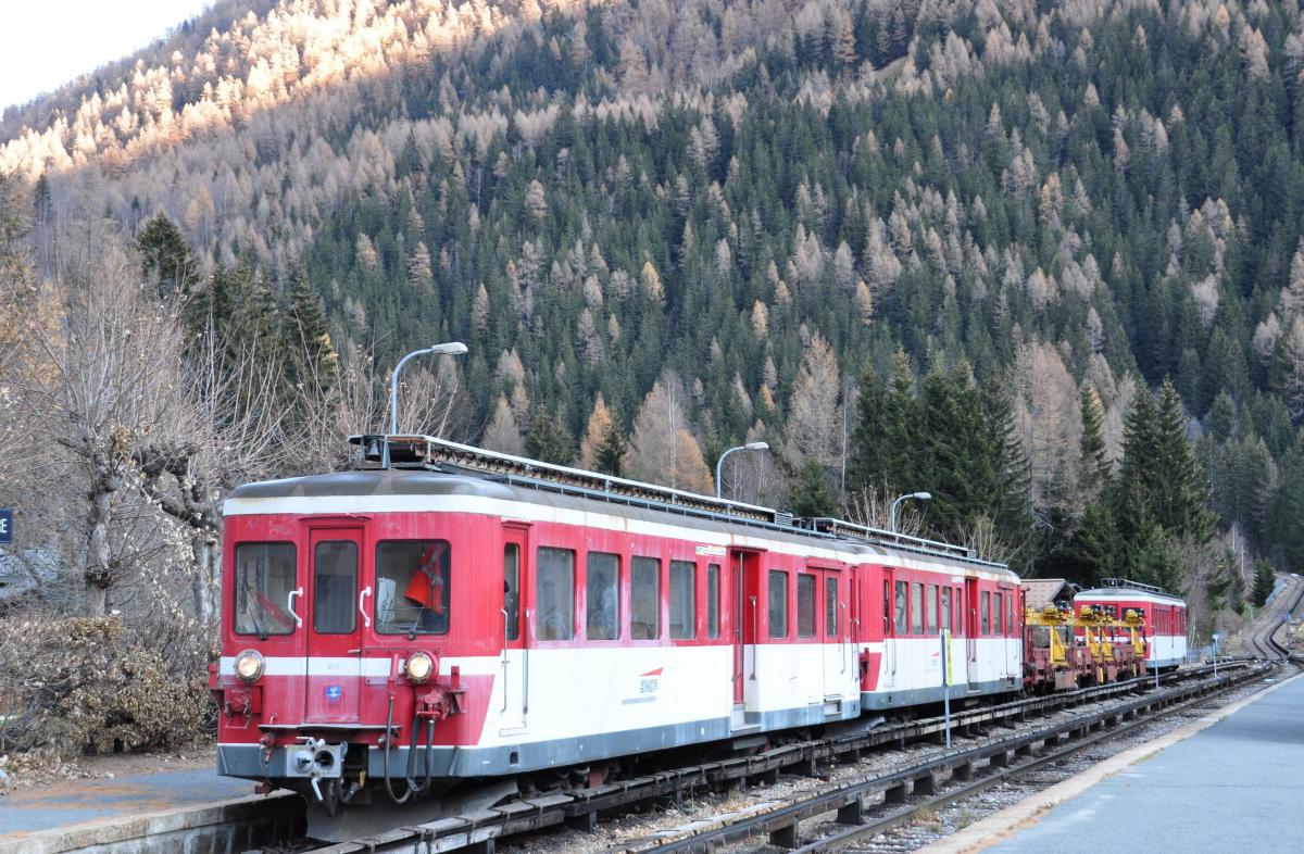

Rail cassé Publication: 22 juin 2013 Publication: 22 juin 2013 Sur la voie métrique du MBE, pour les trains de rails: une z en tête et deux en queue en pousse! bien utile pour monter les rampes ( et les descendre ). Peut être pas du gros train en VN, mais bien sympa à faire. 1
Rail cassé Publication: 22 juin 2013 Publication: 22 juin 2013 J'allais oublier! la première z commande les deux autres. et bien sur un seul conducteur.
CRL COOL Publication: 22 juin 2013 Publication: 22 juin 2013 J'allais oublier! la première z commande les deux autres. et bien sur un seul conducteur. C'est une application qu'il n'y a pas sur les autres locs SNCF..... Il y avait eu des essais de multiplexage à distance avec les 22365 et 22369, mais aucune application n'en avait été faite en opérationnel. 1
Rail cassé Publication: 22 juin 2013 Publication: 22 juin 2013 C'est possible chez nous car nous avons un petit parc de wagons tous équipés de la continuité de commande électrique ( ligne train basse tension ).
