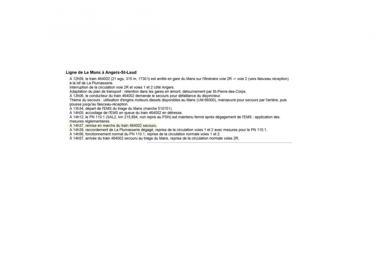

ADC01 Publication: 29 juin 2013 Publication: 29 juin 2013 (modifié) C'est également mon point de vue mais dès qu'on aborde la question du "retour à la gare en arrière", ce point fait régulièrement débat, tout le monde n'étant pas d'accord. Grand minimum une semaine. Il suffit de lire les rapport journalier et puis une circulation mise en marche pour porter le secours n'existe qu'entre le lieu d'où elle part et le lieu de la demande de secours. Plus de trace par la suite. Exemple avec la DDS du 464002 secouru par une machine en 510151 Modifié 29 juin 2013 par ADC01
zobos Publication: 2 juillet 2013 Publication: 2 juillet 2013 Cette circulation garde le numéro du train qui a demandé le secours. Il m'est arrivé récemment d'aller porter un secours par l'arrière avec retour en contre voie a la gare précédente, le regul m'a bien communiqué un nouveau numéro de train qui n'était pas celui du train secouru.
