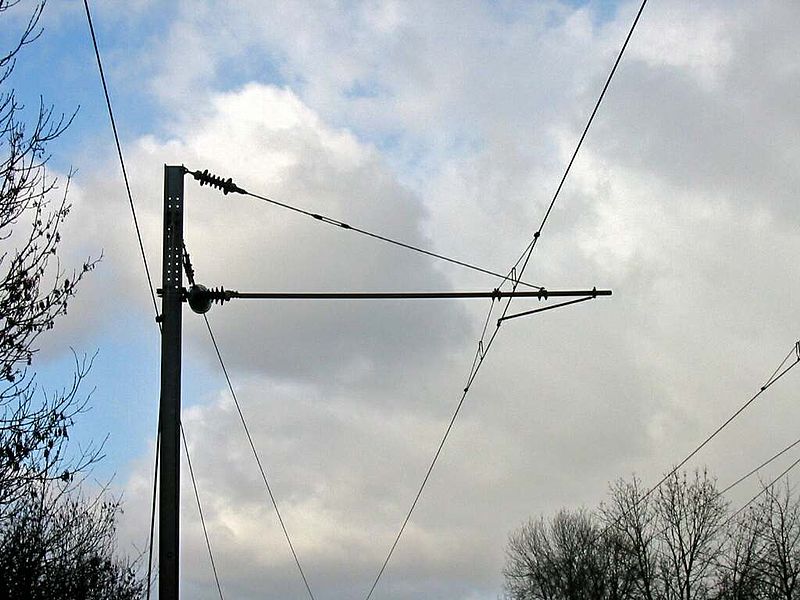

Mak Publication: 20 janvier 2014 Publication: 20 janvier 2014 (modifié) Les poteaux ne sont pas mis à la terre par un câblage mais plantés dans un massif en bêton qui lui est en terre...Non , Les poteaux ne sont bien mis à la terre par un câblage, on voit d'ailleurs à la base des poteaux un petit câble de cuivre de mise à la terre et sans doute relié à un dispositif enterré (barre, grillage)en bas du poteau.Lorsque la terre est mauvaise, il y a souvent un câble aérien reliant chaque poteau pour ammener les "courants de terre" jusqu'à un endroit où le sol possède les caractéristiques adéquates à une bonne mise à la terre... Modifié 20 janvier 2014 par Mak

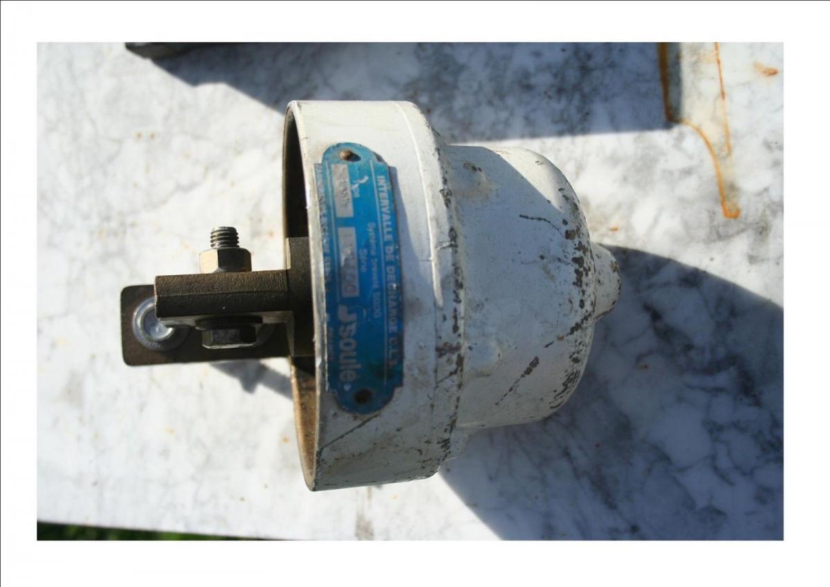

fabrice Publication: 20 janvier 2014 Publication: 20 janvier 2014 Non , Les poteaux ne sont bien mis à la terre par un câblage, on voit d'ailleurs à la base des poteaux un petit câble de cuivre de mise à la terre et sans doute relié à un dispositif enterré (barre, grillage)en bas du poteau. Lorsque la terre est mauvaise, il y a souvent un câble aérien reliant chaque poteau pour ammener les "courants de terre" jusqu'à un endroit où le sol possède les caractéristiques adéquates à une bonne mise à la terre... Pas tout à fait Il y a le CDPA ( Cable de Protection Aérien) ( appelé avant câble de terre) qui relié les poteaux entre eux et régulièrement il y a une mise à la terre ( Au début, il y avait une limitation 16 poteaux avec un maxi de 1 km, supprimé depuis ). Un appareillage spécifique ( intervalle de décharge) est relié au rail en sus ( image Wikipédia) En haut coté gauche du poteau A ce CDPA est relié , les panneaux grillagés et les rambardes métalliques des passages supérieur, les portiques de signalisations etc etc, enfin tout ce qui est métallique dans l'entourage de la caténaire Il peut arriver que certains poteaux, pour des raisons pratiques ( seul ou câblage compliqué) soit relié au rail, soit directement ( pas de circuit de voie) soit via une self ( donc ligne équipée de circuit de voie) La mise à la terre est soumise à une résistance maxi, mais je ne me souviens plus de ce taux Intervalle de décharge: sorte de fusible à l'envers, en cas de forte tension, il y a fusion et soudure des 2 parties, ce qui fait que les installations de protections sont directement relié au rail. C'est un plus, efficace mais le soucis est que les installations aux sols n'aiment pas du tout, ca va jusqu'à la soudure des joints Isolants Collés (Image Ebay ) 5
