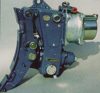

sncft Publication: 3 mai 2006 Publication: 3 mai 2006 Bonjour, ces derniers jours ma compagnie connait un blocage repetetif des roues du matériel voyageurs (bloc frein type wabco). ti seratit gentil si quelq'un pourrait m'expliquer les causes et me filer un remède. merci

RTG Publication: 3 mai 2006 Publication: 3 mai 2006 et bien pour voir le probléme il faudrait connaitre le systeme de frein utiliser chez vous ? il doit y avoir un distributeur sous chaque véhicule comme à la sncf ou y'a t'il encore des triples valves ou est-ce un systeme de freinage à vide ?
sncft Publication: 3 mai 2006 Auteur Publication: 3 mai 2006 et bien pour voir le probléme il faudrait connaitre le systeme de frein utiliser chez vous ? il doit y avoir un distributeur sous chaque véhicule comme à la sncf ou y'a t'il encore des triples valves ou est-ce un systeme de freinage à vide ? nos voitures de voyageurs sont equipés de block de freinage type WABCO, - de semelles composites - d'un distributeur type whestinghouse le freinage est de type pneumatique la vitesse de circulation est de 140 km/h
Invité TRAM21 Publication: 4 mai 2006 Publication: 4 mai 2006 Hello, Les causes de blocages peuvent être multiples : - avarie des membranes du distributeur provoquant le serrage - surcharge de la conduite générale insuffisante (5,2 Bar au lieu de 5,4 Bar) lors d'un échange de loc, ou tête à queue. - exposition du réservoir de commande au soleil (et j'imagine que le soleil doit commencer à chauffer en Tunisie !) provoquant un serrage (des TGV et des Z 2 ont été victimes de ce phénomène, il y a quelques années) - avarie du régleur SAB (dispositif de réglage automatique de la timonerie de frein compensant l'usure des sabots) - frein à main mal désserré - sur les blocs frein wabco P60/P80, même avarie que le régleur SAB - ensablement des timoneries (ou défaut de graissage) qui bride ou empêche le desserrage après un serrage commandé normalement par le mécanicien. liste non exhaustive ! @+ tram21 cartonrouge
sncft Publication: 4 mai 2006 Auteur Publication: 4 mai 2006 Hello, Les causes de blocages peuvent être multiples : - avarie des membranes du distributeur provoquant le serrage - surcharge de la conduite générale insuffisante (5,2 Bar au lieu de 5,4 Bar) lors d'un échange de loc, ou tête à queue. - exposition du réservoir de commande au soleil (et j'imagine que le soleil doit commencer à chauffer en Tunisie !) provoquant un serrage (des TGV et des Z 2 ont été victimes de ce phénomène, il y a quelques années) - avarie du régleur SAB (dispositif de réglage automatique de la timonerie de frein compensant l'usure des sabots) - frein à main mal désserré - sur les blocs frein wabco P60/P80, même avarie que le régleur SAB - ensablement des timoneries (ou défaut de graissage) qui bride ou empêche le desserrage après un serrage commandé normalement par le mécanicien. liste non exhaustive ! @+ tram21 Merci tram21, mais quelle est la différence entre P60 et le P80, y a til un desin de ce P60. Une autre question: les antienrayeurs ont il un effet sur le blocage des freins? Merci cestachier

sncft Publication: 8 mai 2006 Auteur Publication: 8 mai 2006 voila une réponse que j'ai recu d'un freiniste: "Les blocages d'essieux peuvent avoir plusieurs causes. Mais dans tous les cas, cela est forcément la conséquence d'une adhérence dégradée (pollution du rail). En effet, même si le frein d'un bogie ou d'un essieu reste serré de manière intempestive (pression résiduelle aux cylindres de frein), l'effort produit reste a priori inférieur ou égal à celui développé lorsque la pression maximale normale est générée par le distributeur dans les cylindres de frein. Il est donc vraisemblable que vos problèmes soient consécutifs en partie à une polllution du rail sur une partie du réseau. Avez-vous subi des conditions météorologiques défavorables ces derniers temps, comme par exemple une légère pluie après une longue période de sécheresse ? Ce type de phénomène - combinant la pollution atmosphérique (issue des usines et de la circulation automobile) accumulée sur le rail et d'un début de pluie - produit une adhérence qui peut être très basse (entre 2 et 6%). Si vos véhicules ne sont pas équipés d'antienrayeurs, les blocages d'essieux sont alors quasi inéluctables. Si vos véhicules sont équipés d'antienrayeurs, ceux-ci limitent les risques de blocage d'essieu, mais ne les éliminent pas totalement. En effet, les antienrayeurs sont généralement optimisés pour des adhérences comprises entre 6 et 8%. En-dessous de ces valeurs, leur action n'est pas suspendue, mais des blocages temporaires d'essieux peuvent survenir. C'est ainsi qu'en Europe nous rencontrons fréquemment ce genre de problème entre novembre et février, à l'époque de la chute des feuilles des arbres (les feuilles mortes et humides écrasées sur le rail produise une adhérence voisine de 2 à 3%). Ceci étant, il est aussi possible que les blocages d'essieux que vous rencontrez puissent être une combinaison de cette adhérence dégradée et de problèmes de blocages mécaniques sur les blocs de freinage équipant les véhicules concernés. Mais ce type de phénomène - blocage mécanique sur un bloc - reste très rare, et l'effort alors produit ne suffit généralement pas à entraîner le blocage de l'essieu, sauf si l'adhérence est vraiment très basse. Mais un blocage mécanique d'un bloc de freinage est facilement détectable. En effet, la semelle va présenter une usure très rapide par rapport aux autres semelles du bogie, et la roue va généralement présenter des traces d'échauffement sur la table de roulement ou(et) sur l'extérieur du voile (traces ou cercles bleus). Si les roues présentant des plats ne présentent pas de semelle anormalement usées ni de trace d'échauffement, alors les blocages d'essieux que vous constatez sont plutôt dus à une adhérence très dégradée, en tout cas plus que ce que vous rencontrez habituellement sur vos lignes. Si le problème vient de blocages des blocs de freinage, alors il faut se rapprocher du fournisseur et lui soumettre les blocs de freinage incriminés pour expertise. En effet, il se peut que sur un produit stabilisé et déjà en service à des milliers d'exemplaires, un défaut de fabrication d'un composant puisse conduire à ce type de soucis (nous l'avons rencontré il y a quelques années sur des cylindres de frein PEC7 de KNORR, pourtant à l'époque déjà en service dans de nombreux pays depuis plusieurs années). Si le problème vient d'une adhérence particulièrement dégradée, la seule solution consiste à nettoyer les voies dans les secteurs sensibles (essentiellement les zones urbaines et(ou) proches des centres industriels). La SNCF utilise, de novembre à mars, des trains équipés de dispositifs à lavage haute pression et brosses montés sur des wagons spécialement conçus pour ces opérations. En espérant que ces quelques éléments vous éclaireront dans vos investigations, je vous prie d'agréer, Monsieur, mes plus cordiales salutations."
