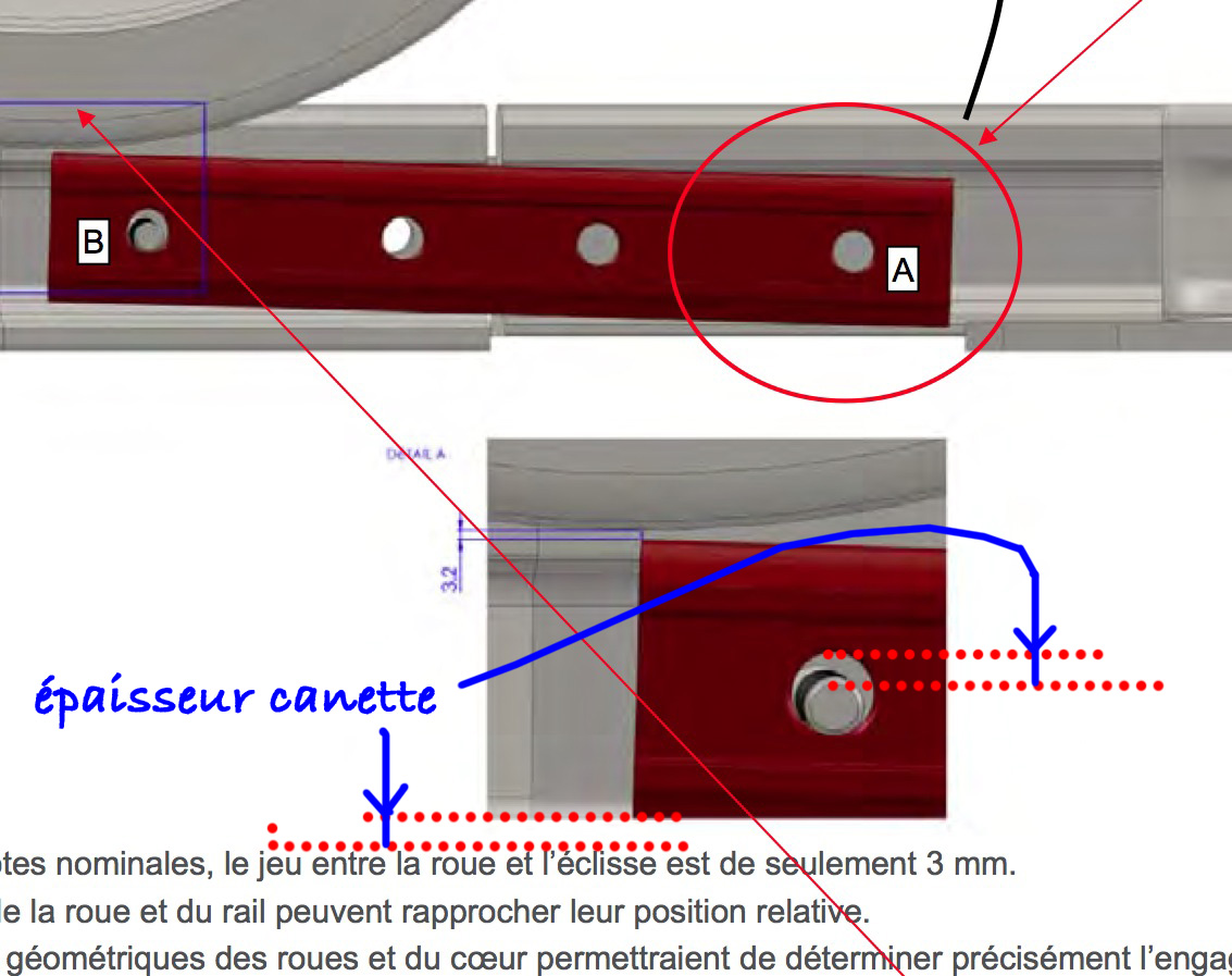

cc27001 Publication: 26 novembre 2013 Publication: 26 novembre 2013 Annexe D2, pages 14, 15 & 16 : scenario de retournement de l'éclisse : hypothèse 2, page 15 : choc avec le boudin :"Avec des cotes nominales, le jeu entre la roue et l’éclisse est de seulement 3 mm (en fait 3,2 mm sur le schéma). Une usure de la roue et du rail peuvent rapprocher leur position relative." Précision utile : l'hypothèse 2 implique la présence d'un corps étranger (canette ou autre...) qui maintient l'extrémité de l'éclisse en position haute, sinon l'éclisse repose sur le fut du boulon, et la chaîne de cotes nominales donne un jeu boudin/éclisse de 12 à 15mm voire plus encore, ce qui impliquerait une usure importante d'une ou plusieurs roues pour obtenir un contact franc. En poussant l'étude un peu plus loin on pourrait estimer l'interférence boudin/éclisse nécessaire pour la faire basculer autour d'un pivot loin d'etre parfait, compte-tenu de son inertie non négligeable.
VSG Publication: 26 novembre 2013 Publication: 26 novembre 2013 Le croquis montre bien que s’il n’y avait pas un corps étranger sous l’extrémité de l’éclisse, le jeu boudin/éclisse serait bien supérieur à 10 mm. Il est étonnant de lire sur le rapport que le relevé de la géométrie des roues n’a pas été fait avant la mise sous scellés.

IRUN Publication: 27 novembre 2013 Publication: 27 novembre 2013 L'hypothèse 2 oblige à considérer que le corps étranger (par ex. canette) est fermement bloqué sous l'éclisse, afin de maintenir l'extrémité B en position haute. Sinon, au passage de la roue, l'extrémité B s'enfonce et l'éclisse ne tourne pas. 1
