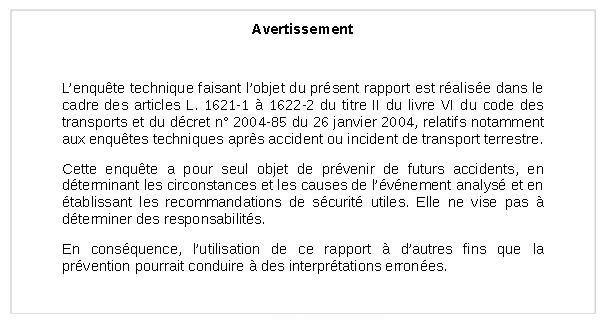

assouan Publication: 11 janvier 2014 Publication: 11 janvier 2014 Il ne faut pas non plus demander au BEATT plus que ce qu'il a à faire ? 1
Gallus73 Publication: 11 janvier 2014 Publication: 11 janvier 2014 p:57 "les éléments de traçabilité relatifs à la vérification des éléments de la famille B réalisée en novembre 2011 n'avaient pas été retrouvés à la date de rédaction du présent rapport" ... Dommage...
Gallus73 Publication: 11 janvier 2014 Publication: 11 janvier 2014 Il ne faut pas non plus demander au BEATT plus que ce qu'il a à faire ? Le BEA doit établir "les recommandations de sécurité recommandés"; avec ce rapport on s'éloigne de la vérité. Le but de la maintenance n'est pas de remplacer les boulous rompus (conséquences), mais d'éviter qu'il y ait des fissures qui engendrent une rupture des boulons (causes). On est passé progressivement en 15 ans d'une maintenance préventive à corrective. Nous n'avons pas besoin d'un norme supplémentaire sur les actions à prendre quand il manque un boulon. L'application des normes de maintenance déjà existantes avec du personnel adapté et formé, en quantité suffisante, aurait pu éviter cette situation; Dans sa voiture, personne n'attend que la roue explose à force usure; généralement tout le monde la remplace avant. 4
DU 94 LGV Publication: 11 janvier 2014 Publication: 11 janvier 2014 (modifié) Il ne faut pas non plus demander au BEATT plus que ce qu'il a à faire ? par rapport à ce que tu cites, responsabilité ciblée, c'est pas l'objet des posts du dessus. Aprés l'étonnement vis à vis de l'absence d'investigation sur les aspects détection de la rupture et anomalies dans les enregistrements voie sont directement liés au mission d'enquete technique, je pense... (aprés faut pas non plus être naïf, le BEATT transmet toujours ses rapports au Procureur de la République quand une information judiciaire est ouverte). Je pense (et espère) que la "légèreté" du rapport et due au fait que la pression médiatique (dommageable, comme d'hab) a conduit à sortir un rapport intermédiaire, très très rapidement. Parce que ce rapport ne nous apprend rien que l'on ne savait déjà, au plus, elle confirme l'antériorité de la rupture étoilée et valide le fait que l'éclisse peut se retourner, mais reste irrésolus: -les causes de la fissures étoilés -le pourquoi de la non détection -l'aspect que devait présenter la TJD avec un about aussi endommagé: danse, bruit etc. -l'approfondissement des anomalies très visibles sur les enregistrements voie -l'approfondissement de l'état géométrique: danse etc sur un appareil qui a fait l'objet de nombreuses reprises suite aux signalement des tournées + enregistrement Modifié 11 janvier 2014 par DU 94 LGV 2

Gallus73 Publication: 11 janvier 2014 Publication: 11 janvier 2014 (modifié) par rapport à ce que tu cites, responsabilité ciblée, c'est pas l'objet des posts du dessus. Aprés l'étonnement vis à vis de l'absence d'investigation sur les aspects détection de la rupture et anomalies dans les enregistrements voie sont directement liés au mission d'enquete technique, je pense... (aprés faut pas non plus être naïf, le BEATT transmet toujours ses rapports au Procureur de la République quand une information judiciaire est ouverte). Je pense (et espère) que la "légèreté" du rapport et due au fait que la pression médiatique (dommageable, comme d'hab) a conduit à sortir un rapport intermédiaire, très très rapidement. Parce que ce rapport ne nous apprend rien que l'on ne savait déjà, au plus, elle confirme l'antériorité de la rupture étoilée et valide le fait que l'éclisse peut se retourner, mais reste irrésolus: -les causes de la fissures étoilés -le pourquoi de la non détection -l'aspect que devait présenter la TJD avec un about aussi endommagé: danse, bruit etc. -l'approfondissement des anomalies très visibles sur les enregistrements voie -l'approfondissement de l'état géométrique: danse etc sur un appareil qui a fait l'objet de nombreuses reprises suite aux signalement des tournées + enregistrement Tout à fait d'accord. C'est d'ailleurs tout l'enjeu du procès qui va suivre, qui va être de déterminer quelle est la cause et le fait déclencheur du déraillement; Et pour la SNCF, mieux vaut être dans un vide juridique. La défense de la SNCF sera de dire qu'il n'existe pas de norme expliquant ce qu'il faut faire en cas de boulons manquants, et qu'il n'y a pas forcément de cause à effet entre la présence de fissures et les ruptures de boulons. Ce qui permet d'éluder du champ d'investigation non pas la causalité de la fissure (qui est normale du fait du passage des circulations), mais surtout l'absence de détection et de surveillance de ladite fissure. Et de sauver le bateau, le capitaine et les matelots. Modifié 11 janvier 2014 par Gallus73

assouan Publication: 11 janvier 2014 Publication: 11 janvier 2014 (...) Et pour la SNCF, mieux vaut être dans un vide juridique. La défense de la SNCF sera de dire qu'il n'existe pas de norme expliquant ce qu'il faut faire en cas de boulons manquants,( ...) Pas trop d'accord, c'est d'ailleurs marqué noir sur blanc page 58 : 6.4.2. Les normes et prescriptions Concernant la boulonnerie des appareils de voie, la procédure de la Sncf référencée IN0 0287 distingue la boulonnerie des joints éclissés, qui relève de la fiche 42, et la boulonnerie d'assemblage, qui relève de la fiche 36-4. Dans les deux cas le principe est que "toute la boulonnerie doit être présente et efficace (...). Chaque anomalie doit être corrigée dans les plus brefs délais, dès sa découverte." Pour la boulonnerie des joints éclissés, il est admis de pouvoir circuler une journée sur un tel joint présentant des boulons rompus ou inefficaces, à condition que ses deux boulons centraux soient présents et serrés. (...) --> il va être difficile de plaider le vide juridique ! 1
Gallus73 Publication: 11 janvier 2014 Publication: 11 janvier 2014 Pourquoi effectuer des changements ailleurs ? Il ne faut pas jeter le bébé avec l'eau du bain. Ce n'est pas parce qu'un dysfonctionnement existe à un endroit que cela se passe partout ainsi. Je pense que Pousse-Cailloux sous-entendait en direction centrale SNCF en parlant d'autres niveaux, en parlant dles personnes chargées de faire appliquer une politique de maintenance décidée sur des critères variables selon les époques et le porte-monnaie...
Gallus73 Publication: 11 janvier 2014 Publication: 11 janvier 2014 Pas trop d'accord, c'est d'ailleurs marqué noir sur blanc page 58 : 6.4.2. Les normes et prescriptions Concernant la boulonnerie des appareils de voie, la procédure de la Sncf référencée IN0 0287 distingue la boulonnerie des joints éclissés, qui relève de la fiche 42, et la boulonnerie d'assemblage, qui relève de la fiche 36-4. Dans les deux cas le principe est que "toute la boulonnerie doit être présente et efficace (...). Chaque anomalie doit être corrigée dans les plus brefs délais, dès sa découverte." Pour la boulonnerie des joints éclissés, il est admis de pouvoir circuler une journée sur un tel joint présentant des boulons rompus ou inefficaces, à condition que ses deux boulons centraux soient présents et serrés. (...) --> il va être difficile de plaider le vide juridique ! Non, tu cites la procédure de maintenance des appareils (Famille B=1 fois tous les 3 ans par exemple). Quand on passe en tournée visuelle à pieds, aucune norme n'oblige à intervenir sur un boulon manquant D'où le vide juridique
assouan Publication: 11 janvier 2014 Publication: 11 janvier 2014 Moi je ne suis pas de l'infra (ça tombe bien les enquêteurs du Beatt non plus, les juges non plus) et je vois que l'on cite qu'il faut une boulonnerie "présente et efficace". Les histoires de famille A ou B... désolée mais vu comme c'est présenté dans le rapport ben... je ne connais pas et je m'en fiche : je retiens qu'il y a un texte réglementaire Sncf qui dit "présente et efficace". (Je ne doute pas que les avocats s'en donneront à coeur joie sur le sujet)
Gallus73 Publication: 11 janvier 2014 Publication: 11 janvier 2014 Pas trop d'accord, c'est d'ailleurs marqué noir sur blanc page 58 : 6.4.2. Les normes et prescriptions Concernant la boulonnerie des appareils de voie, la procédure de la Sncf référencée IN0 0287 distingue la boulonnerie des joints éclissés, qui relève de la fiche 42, et la boulonnerie d'assemblage, qui relève de la fiche 36-4. Dans les deux cas le principe est que "toute la boulonnerie doit être présente et efficace (...). Chaque anomalie doit être corrigée dans les plus brefs délais, dès sa découverte." Pour la boulonnerie des joints éclissés, il est admis de pouvoir circuler une journée sur un tel joint présentant des boulons rompus ou inefficaces, à condition que ses deux boulons centraux soient présents et serrés. (...) --> il va être difficile de plaider le vide juridique ! Mea Culpa , j'ai vérifié sur la nouvelle notice qui date de 2012 et tu as raison, il est dit qu'en cas de constat d'anomalie, il faut intervenir. Ce n'était pas indiqué sur l'ancienne version de la notice. On vieillit... C'est en voie courante qu'il n'est rien dit (donc juste en dehors des appareils de voie) et qu'il y a aucune préconisation. 1
