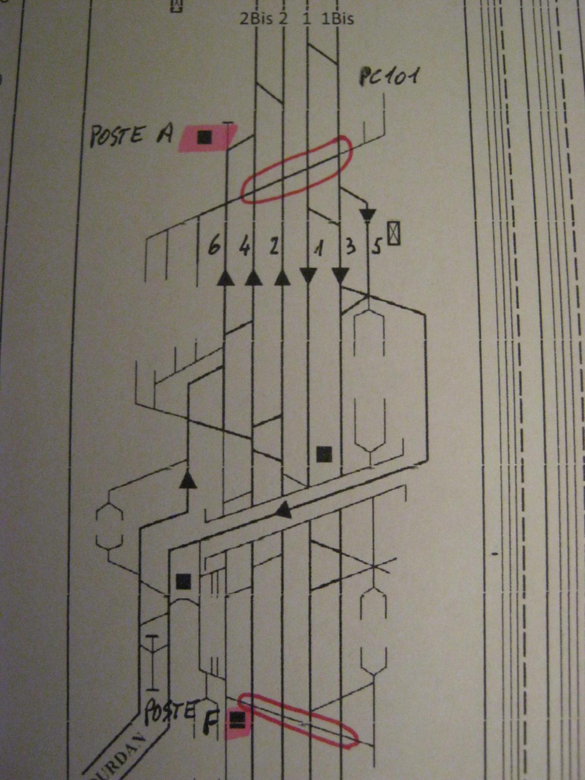

Invité Publication: 9 avril 2014 Publication: 9 avril 2014 En fait, c'est savoir si ces TJD sont utiles à l'exploitation ou pas... Un plan des lieux : Au poste A, la suppression des deux TJD permettant la liaison v1b/v1 ne poserait pas de gros problèmes d'exploitation, le nombre de circulations empruntant cet itinéraire chaque année devant être inférieur à 5. L'accès au parc-caténaire (PC101) depuis le sud deviendrait impossible, mais ces circulations sont rares et lorsque cette traversée a été interdite pendant près d'un an en 2009/2010 elles allaient déjà faire demi-tour à Juvisy sans que ça pose de problèmes. En revanche, les TJD du sens pair sont très utilisées tous les matins pour expédier simultanément les RER de la voie 4 vers la voie 2 et de la voie 6 vers la voie 2b via l'aiguille au pied du poste. Supprimer ces TJD nécessiterait de repenser complètement le plan de transport. Au poste F par contre, ces TJD pourraient être supprimées sans que ce soit trop gênant, aucune circulation ne traversant les VP sauf les engins de mesure Mauzin ou Matisa une fois par an, et le triage pair ne recevant et n'expédiant quasiment plus rien. Notre ami ViveletrainàVierzon qui connait bien le site pourra utilement compléter et, sans doute, rectifier mon propos.

Invité Fabr Publication: 9 avril 2014 Publication: 9 avril 2014 Au poste F par contre, ces TJD pourraient être supprimées sans que ce soit trop gênant, aucune circulation ne traversant les VP sauf les engins de mesure Mauzin ou Matisa une fois par an, et le triage pair ne recevant et n'expédiant quasiment plus rien. Ben voyons donc.... on flingue le Fret, et les itineraires pouvant lui être utile... La Zone logistique sud de Bretigny n'est pas en phase de recession que je sache, au contraire même, elle se developpe...le Fret ferroviaire y revient depuis quelques années.. Fabrice
