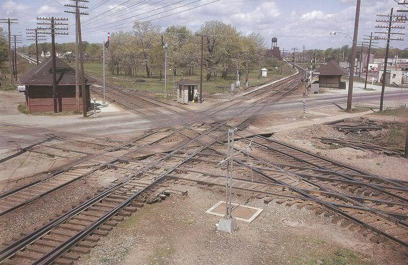

black5 Publication: 13 avril 2014 Publication: 13 avril 2014 Pfff! quel casse tête !!!! hic! 1069796_10152343293364110_5472261723938727481_n.jpg Où as-tu trouvé ce truc de ouf? Pour ce qui est du délai pour le rapport du BEA-TT, il ne faut pas s'attendre à une publication avant juillet... 1
Rail cassé Publication: 13 avril 2014 Publication: 13 avril 2014 Où as-tu trouvé ce truc de ouf? Pour ce qui est du délai pour le rapport du BEA-TT, il ne faut pas s'attendre à une publication avant juillet... Trouver cette photo il y a longtemps sur le web! Vu le type de signalisation, cela doit être en australie. On attend tous avec impatience ce rapport! surtout pour savoir ce qu'il c'est réellement passé! la faute à qui, je m'en fiche pas mal, le tout c'est que cela ne se reproduise plus! non? 3
1818 Publication: 13 avril 2014 Publication: 13 avril 2014 (modifié) Bonsoir. Il y a aussi ce sac de nœuds qui n'est pas mal du tout! <a href="http://www.casimages.com/img.php?i=140413071446926762.jpg" title="upload image">Cliquez ici pour voir mon image</a> Modifié 13 avril 2014 par 1818 2
Rail cassé Publication: 13 avril 2014 Publication: 13 avril 2014 Bonsoir. Il y a aussi ce sac de nœuds qui n'est pas mal du tout! <a href="http://www.casimages.com/img.php?i=140413071446926762.jpg" title="upload image">Cliquez ici pour voir mon image</a> Ouaip!! pas mal!
Invité Fabr Publication: 13 avril 2014 Publication: 13 avril 2014 Bonsoir. Il y a aussi ce sac de nœuds qui n'est pas mal du tout! <a href="http://www.casimages.com/img.php?i=140413071446926762.jpg" title="upload image">Cliquez ici pour voir mon image</a> Metro de New York ??? Fabrice
Rail cassé Publication: 13 avril 2014 Publication: 13 avril 2014 Metro de New York ??? Fabrice on dirait!
Z2N Tuning Publication: 13 avril 2014 Publication: 13 avril 2014 J'aurais plutôt dit celui de Chicago et son fameux "loop" . 2
1818 Publication: 13 avril 2014 Publication: 13 avril 2014 (modifié) Oui, Chicago....http://www.subchat.com/readflat.asp?Id=1070601&p=1#1070637 Modifié 13 avril 2014 par 1818 1
