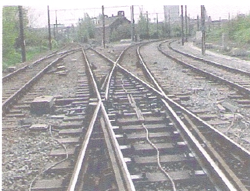

sdx Publication: 15 juin 2014 Publication: 15 juin 2014 (modifié) Merci, JLC, je ne connaissais pas ce type d'appareil. Curieux, les deux itinéraires déviés sont tangents par les rails extérieurs. Mais je ne suis pas sur que ça résolve le problème d'avoir la première éclisse loin de la gorge la plus proche. Concernant ce problème là, je crois me souvenir d'avoir lu (il y a longtemps) que la solidité mécanique d'une pièce comportant une partie massive (le coeur) et des parties fines (les branches) était d'autant plus facile à assurer que les branches étaient courtes. Mais il y a peut-être un moyen terme à trouver. Modifié 15 juin 2014 par sdx
fabrice Publication: 15 juin 2014 Publication: 15 juin 2014 Et si on modifiait (allongeait) le dessin des coeurs de croisement (et de traversée) pour qu'une éclisse pivotant autour du boulon le plus proche ne retombe pas dans la gorge de l'appareil ? J'ai vu cela à Bettembourg ( Luxembourg) , mais sur une simple traversée ou sur chaque fil, une pièce pivote et ferme le "trou "
Invité JLChauvin Publication: 15 juin 2014 Publication: 15 juin 2014 J'ai vu cela à Bettembourg ( Luxembourg) , mais sur une simple traversée ou sur chaque fil, une pièce pivote et ferme le "trou " Tu veux parler d'une traversée oblique de ce type: Désolé pour la qualité, c'est la seule photo que j'ai réussi à dénicher.

fabrice Publication: 15 juin 2014 Publication: 15 juin 2014 Tu veux parler d'une traversée oblique de ce type: Traversée à lames mobiles.jpg Désolé pour la qualité, c'est la seule photo que j'ai réussi à dénicher. Ouaip; il est au bout du quai coté Luxembourg

BUDD Publication: 15 juin 2014 Publication: 15 juin 2014 Tu veux parler d'une traversée oblique de ce type: Traversée à lames mobiles.jpg Désolé pour la qualité, c'est la seule photo que j'ai réussi à dénicher. Il me semble qu'il est assez répandu en Grande Bretagne.
Invité JLChauvin Publication: 15 juin 2014 Publication: 15 juin 2014 Tu veux parler d'une traversée oblique de ce type: Traversée à lames mobiles.jpg Désolé pour la qualité, c'est la seule photo que j'ai réussi à dénicher. Il me semble qu'il est assez répandu en Grande Bretagne. La photo montre un appareil de voie en Belgique, mais en effet les Britanniques sont de grands utilisateurs de ce type de croisement à lames mobiles qu'ils appellent "switch diamond". Il me semble avoir lu quelque part que ces appareils sont parfois appelés "croisements anglais", mais je ne retrouve pas ma source.
