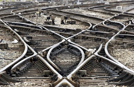

Soupeaulait Publication: 13 juillet 2013 Publication: 13 juillet 2013 (modifié) JIC (Joint Isolant Collé). TJD (Traversée Jonction Double) en gros un type d'aiguillage (2 aiguillages montés tête bêche, voir photo ci-dessus). JIS (Joint Isolant de Séparation) rien a voir. Dispositif électronique créant une séparation des courants dans un rail. Aucune pièce mécanique. Modifié 13 juillet 2013 par Soupeaulait
cc27001 Publication: 13 juillet 2013 Publication: 13 juillet 2013 Une traversée jonction double est un appareil de voie utilisé par la société nationale des chemins de fer français pour aiguiller les trains suivant plusieurs directions, par exemple voie 1 vers voie 2 pour le cas qui nous intéresse.
Nipou Publication: 13 juillet 2013 Publication: 13 juillet 2013 TJD : Traversée Jonction Double JIS : Ça n'existe pas. On appelle ça un JIC : Joint Isolant Collé. Et une image à été mise plus haut. Pour le reste : http://fr.wikipedia.org/wiki/Appareil_de_voie Au pire dans à partie Infra du forum il y a tout ce qu'il faut là où il faut :-D Pimouss Je ne parle pas pour moi mais pour l'ensemble des lecteurs de ce forum. Quand on lit une suite de message, il est pratique de ne pas avoir à sauter sur d'autres sites ou sections du forum pour comprendre. Merci pour eux. 2
Pimouss36013 Publication: 13 juillet 2013 Publication: 13 juillet 2013 Une traversée jonction double est un appareil de voie utilisé par la société nationale des chemins de fer français pour aiguiller les trains suivant plusieurs directions, par exemple voie 1 vers voie 2 pour le cas qui nous intéresse. Pas que "La Société Nationale des Chemins de fer Français". Et heureusement d'ailleurs. Mais on s'éloigne du sujet. 1

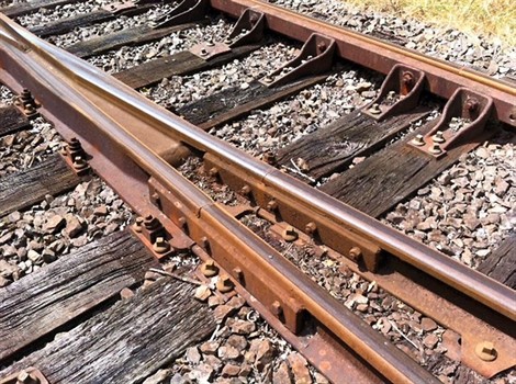

tgv320km/h Publication: 13 juillet 2013 Publication: 13 juillet 2013 Une eclisse avec même 4 boulons !!! ca ne se desserre pas comme ça non ? 1 je veu bien y croire mais les 4 en même temps??? non je n'y crois pas trop . va falloir etre tres convaincant en tous cas .. et pour seulement sous la 3eme voiture bizarre non . c'est pas clair. Ou bien ils veulent cacher autre chose. 1
Greg4546 Publication: 13 juillet 2013 Publication: 13 juillet 2013 http://www.avuc72.com/ Ha, c'est donc eux !
Nipou Publication: 13 juillet 2013 Publication: 13 juillet 2013 Vibrations, variations de chaleur, tu perds une vis, puis deux ... et un jour la dernière part.
Greg4546 Publication: 13 juillet 2013 Publication: 13 juillet 2013 Une éclisse ou une partie d'éclisse? Car une éclisse complète dont les 4 ou 6 boulons se desserrent complètement jusqu'à qu'elle se détache, cela semble irréaliste! On évoque ce problème d'éclisse, alors petit éclaircissement ce qu'est l'éclisse. http://fr.wikipedia.org/wiki/%C3%89clisse_(chemin_de_fer)

Soupeaulait Publication: 13 juillet 2013 Publication: 13 juillet 2013 Une eclisse avec même 4 boulons !!! ca ne se desserre pas comme ça non ? 1 je veu bien y croire mais les 4 en même temps??? non je n'y crois pas trop . va falloir etre tres convaincant en tous cas .. et pour seulement sous la 3eme voiture bizarre non . c'est pas clair. Ou bien ils veulent cacher autre chose. Et si on imagine que l'éclisse étant "fatiguée" (l'enquête dira si la réalisation des opérations de maintenance périodiques est en cause) les sollicitations des premiers essieux du train ont entraîné une rupture. Ce faisant les essieux suivants ont contribués à déplacer la pièce cassée vers le cœur de l'appareil de voie. La pièce se coince ensuite dans la pointe de coeur et entraîne le déraillement du premier essieu de la voiture 3. La suite on la connaît......

Soupeaulait Publication: 13 juillet 2013 Publication: 13 juillet 2013 Vibrations, variations de chaleur, tu perds une vis, puis deux ... et un jour la dernière part. Houlala. Et tu considérés que cela se passe en combien de temps ? Ne pas oublier que les appareils de voie sont régulièrement inspectés et que le pas d'inspection dépend du type d'appareil (technologie, matériel utilise) et de la fréquence des circulations. N'entre pas dans le débat des journalistes (notamment au 13h de France 2) où ils insinuent à demi-mot que les cheminots sont des criminels qui laissent rouler des trains sur des voies pourries. Pour un chef de district, il est impensable de laisser circuler un train sur une voie qui n'est pas en état de supporter cette circulation. C'est un crève-cœur d'interdire la circulation (c'est perçu comme un défaut dans la qualité de son travail) mais cela ne veut pas dire qu'ils ferment les yeux et laissent faire. 1

Arlanda express Publication: 13 juillet 2013 Publication: 13 juillet 2013 Certains eclissages subissent des efforts particuliers, en géneral ceux au droit des ouvrages d'art, sur le fameux "point dur", consecutif à un defaut de bourrage. Cette hypothèse déclisse minspire plusieurs questions : 1. Une éclisse défectueuse peut-elle engendrer un déraillement sous la forme constatée ? 2. Est-on certain quon a affaire à une cause et pas un effet ? V. (À bord du TGV 6941)
ADC01 Publication: 13 juillet 2013 Auteur Publication: 13 juillet 2013 Qui est ce Willy Collin qui raconte n'importe quoi ??? Porte parole de l'AVUC.http://www.avuc72.com/ 1
Nipou Publication: 13 juillet 2013 Publication: 13 juillet 2013 Cette hypothèse déclisse minspire plusieurs questions : 1. Une éclisse défectueuse peut-elle engendrer un déraillement sous la forme constatée ? 2. Est-on certain quon a affaire à une cause et pas un effet ? V. (À bord du TGV 6941) 1) Oui, car un train c'est 300-400 tonnes, lancé à 137 km/h, ça donne une inertie énorme. Si la roue quitte la rail, la cata est assurée. 2) Oui apparemment car l'éclisse provient d'un joint en amont de l'aiguille sur laquelle elle est venue se loger, donc sur une partie "propre" du site.
cc27001 Publication: 13 juillet 2013 Publication: 13 juillet 2013 Une idée pour savoir si on parle de la traversé de la Voie 1 au niveau du poste A, ou de l'aiguille v1/v3 juste avant les quais. ? C'est bien sur la traversée que l'éclisse se serait détachée. Concernant l'aiguille v1/v3, il a du s'y passer aussi des choses pas catholiques, mais pour l'instant aucune info.
