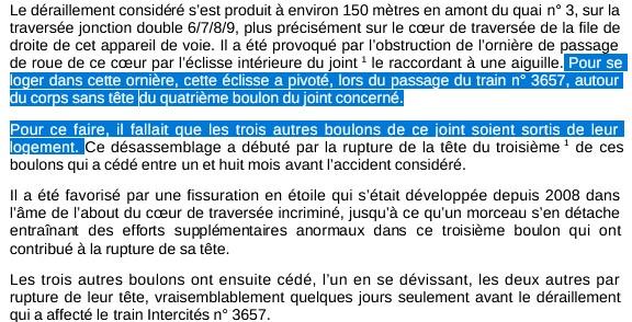

Gom Publication: 12 octobre 2024 Publication: 12 octobre 2024 Pour éviter le HS dans un autre sujet, je reviens ici (j'aime pas trop qu'on se foute de ma g...) il y a une heure, CGO a dit : Précisément d'après les photos, c'était des éclisses très longues à au moins 6 boulons, d'ailleurs, c'est le relèvement intempestif d'une éclisse longue qui a provoqué un déraillement, qui ne ce serait peut être pas produit avec une éclisse plus courte. Ceci étant dit,il me semble que d'après les experts la catastrophe n'a pas été due à la présence d'une TJD, ou a une défaillance des éclisses, mais à "un défaut d'entretien et de suivi ayant entraîné la ruine de l'appareil de voie." D'ailleurs, arrêtez, moi si je me trompe, mais il reste une quantité impressionnante de TJD et je crois pas qu'il y ait un programme de suppression de ces appareils de voie, très utiles... Recherche google rapide : https://www.lettreducheminot.fr/materiel/011-15797-bretigny-sur-orge-cinq-anomalies-visibles-sur-la-photo-de-l-appareil-de-voie/ Et pour être certain, un petit tour sur le rapport du BEA TT (compliqué à trouver à cette heure puisque le site du BEA semble HS) : Je ne lis la mention que de 4 boulons, ce qui correspond avec la photo dans l'article (et dans le rapport). Et le rapport avec les TJD est que la surveillance de ces appareils a été accrue suite à l'accident et qu'on a abaissé la vitesse limite sur certaines. Il y a un moment, ça me gonfle de lire autant de conneries de la part du même membre et qu'il tente en plus d'avoir le dernier mot quand on lui met le nez dedans. 1 3
