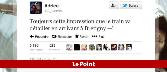

Greg4546 Publication: 13 juillet 2013 Publication: 13 juillet 2013 Mais concernant "l'hypothèse" de malveillance, comment est-ce possible, vu "qu'à priori" un autre intercité était passé quelques minutes auparavant sur la même ? Et ce tweet de "A Guesh" posté il y a 5 jours ? 1

zoreglube Publication: 13 juillet 2013 Publication: 13 juillet 2013 Mais concernant "l'hypothèse" de malveillance, comment est-ce possible, vu "qu'à priori" un autre intercité était passé quelques minutes auparavant sur la même ? Et ce tweet de "A Guesh" posté il y a 5 jours ? Hello, Tous au poste ! Pour "saboter" l'appareil de voie , vous avez un point d'observation idéal , c'est à dire le poste d'aiguillage coté Paris , bon de plus avec ses projecteurs qui éclairent la voie la nuit , on ne voit pas comment des intrus pourraient s'adonner à de tels méfaits ... 1

Nipou Publication: 13 juillet 2013 Publication: 13 juillet 2013 Bon, on va revenir tout de suite sur terre : l'auteur de ce tweet a bien expliqué qu'il parlait de ça juste parce qu'il trouvait que ça bougeait dans cette zone. Et vu que le moindre pekin qui a envie de faire popo ne peut aujourd'hui s’empêcher d'en faire un post, un tweet, un article ... ba voilà, le hasard fait que. Point barre. 5

Arlanda express Publication: 13 juillet 2013 Publication: 13 juillet 2013 Sur Bretigny : je partage l’opinion du tweet ; j’emprunte régulièrement l’automotrice en direction de Châteaudun, le passage de Brétigny, où on effectue l’aiguillage v1 -> embranchement Dourdan est toujours très cahoteux, quand bien même la signalisation, si je ne me méprends pas, impose un RR 30 au passage de ces aiguilles. Le retour n’est guère mieux. Mais bien entendu, cela ne signifie pas que la manœuvre soit dangereuse, juste que l'angle entre la voie directe et déviée est important (ce qui justifie le RR 30). Pour le reste, je suis toujours dubitatif sur cette éclisse. La thèse avancée consiste à supposer que cette éclisse s’est détachée au passage de la motrice ou d’une des premières voitures ?
