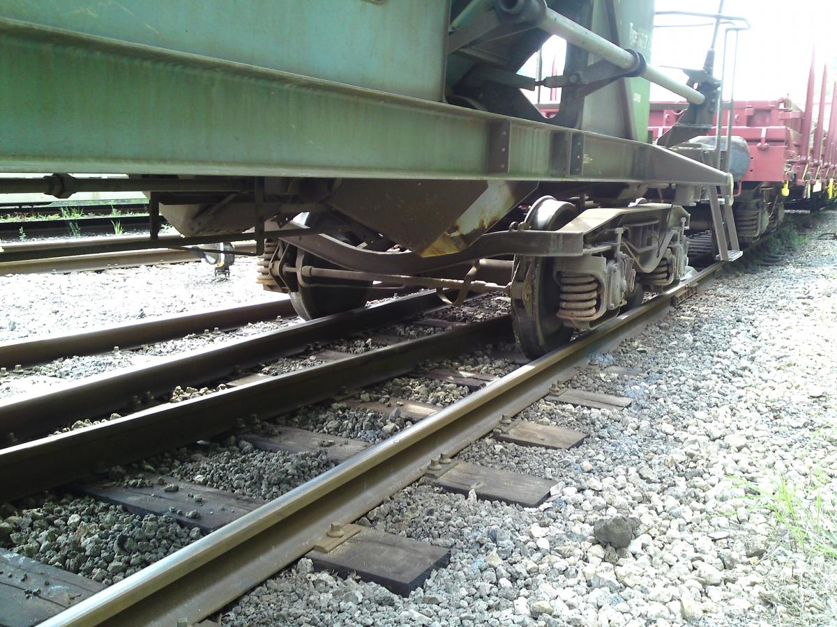

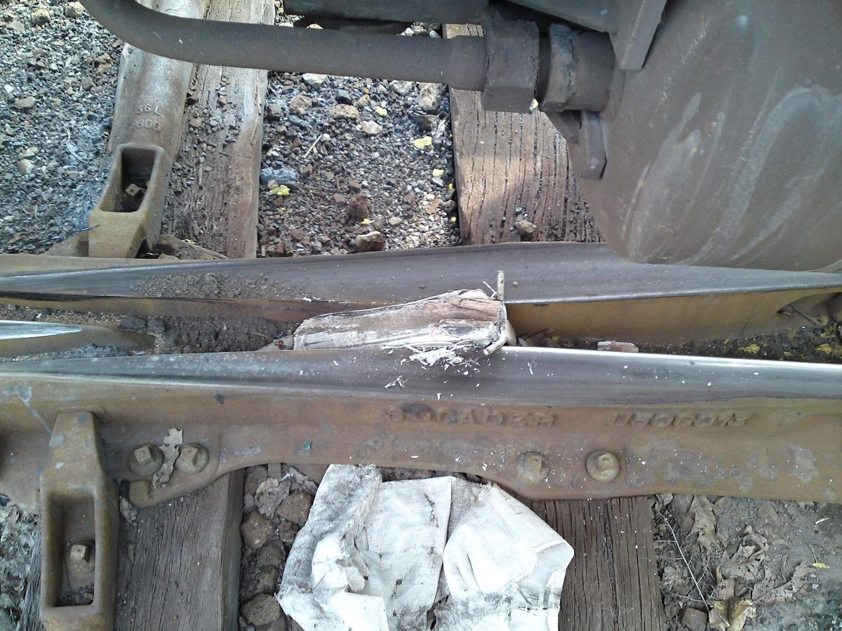

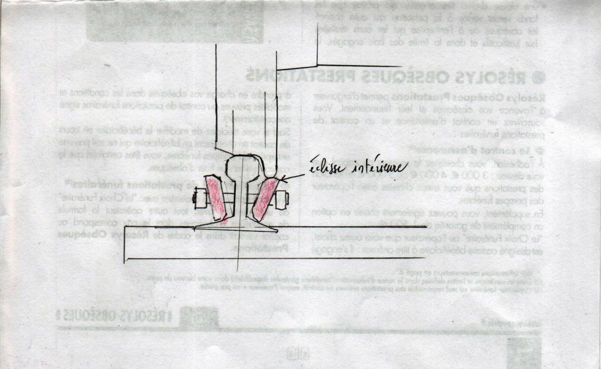

VSG Publication: 14 juillet 2013 Publication: 14 juillet 2013 (modifié) Durant ma carrière, je me souviens avoir vu en pleine voie une paire d’éclisses couchée de chaque côté du joint et les boulons cisaillés. Je n’en croyais pas mes yeux et je pensais à un sabotage. Le chef de section nous a expliqué (ça avait été signalé par une tournée voie) que c’était explicable par le fait que les boulons s’étaient desserrés par les vibrations répétées, que les éclisses se sont écartées du rail jusqu’au moment où le boudin d’une roue a appuyé sur l’éclisse intérieure entrainant le cisaillement des boulons. J’ai vu aussi des entretoises d’aiguilles desserrées qui empêchaient la bonne manœuvre de l’aiguillage. Le sabotage n'est pas crédible. Le croquis n'est pas au top Modifié 14 juillet 2013 par VSG 3
VSG Publication: 14 juillet 2013 Publication: 14 juillet 2013 Sur le web, il y avait eu une discussion (en 2012) sur les désagréments causés par les cales anti dérive oubliées sous les roues des wagons en stationnement sur voie de service. Lorsque le train ou la manœuvre se met en marche, la cale oubliée sous la roue glisse sur le rail et puis va se coincer dans la lacune du premier cœur d’appareil de voie rencontré. Sur voie de service, cela entraine un petit déraillement. Sur voie principale à 140 km/h et une éclisse d’acier !! Les photos sont de Archange57
Invité Publication: 14 juillet 2013 Publication: 14 juillet 2013 (modifié) Durant ma carrière, je me souviens avoir vu en pleine voie une paire d’éclisses couchée de chaque côté du joint et les boulons cisaillés. Je n’en croyais pas mes yeux et je pensais à un sabotage. Le chef de section nous a expliqué (ça avait été signalé par une tournée voie) que c’était explicable par le fait que les boulons s’étaient desserrés par les vibrations répétées, que les éclisses se sont écartées du rail jusqu’au moment où le boudin d’une roue a appuyé sur l’éclisse intérieure entrainant le cisaillement des boulons. J’ai vu aussi des entretoises d’aiguilles desserrées et empêcher la bonne manœuvre de l’aiguillage. Le sabotage n'est pas crédible. Le croquis n'est pas au top joint éclisses.jpg tu viens de donner une cause très plausible de cet accident. Cela me rappelle celui de l'accident ferroviaire d'Eschede en Allemagne où un ICE s'est encastré dans un pont en béton (+120 morts); c'était quasi imprévisible, et un film de National Geographic nous explique à postériori le problème (acier de bandage de roue défectueux 46e min). Aucun ingénieur n'aurait pu imaginer un tel scénario catastrophe qui pourtant s'est produit au plus mauvais endroit, sous un pont en béton. Ici, le problème à résoudre est comment surveiller, après chaque passage de train l'état des éclisses, puisque visuellement c'est dificillement détectable (maintenance le 04/07) Et ceci dans tout pays utilisant ce type d'aiguillage.......(--> UIC) Il fût un temps éloigné où des équipes de cantonniers, mal payés, en bas de l'échelle, étaient affectés à une portion de voie qu'ils parcouraient chaque jour. Et ils faisaient le ménage des objets susceptible de se loger là où il ne faut pas. C'était une sécurité quasi absolue contre ce problème. Mais c'était un temps ancien, fort lointain... Modifié 14 juillet 2013 par 2D2

VSG Publication: 14 juillet 2013 Publication: 14 juillet 2013 tu viens de donner une cause très plausible de cet accident. Cela me rappelle celui de l'accident ferroviaire d'Eschede en Allemagne où un ICE s'est encastré dans un pont en béton (+120 morts); c'était quasi imprévisible, et un film de National Geographic nous explique à postériori le problème (acier de bandage de roue défectueux 46e min). Aucun ingénieur n'aurait pu imaginer un tel scénario catastrophe qui pourtant s'est produit au plus mauvais endroit, sous un pont en béton. Ici, le problème à résoudre est comment surveiller, après chaque passage de train l'état des éclisses, puisque visuellement c'est dificillement détectable (maintenance le 04/07) Et ceci dans tout pays utilisant ce type d'aiguillage.......(--> UIC) Il fût un temps éloigné où des équipes de cantonniers, mal payés, en bas de l'échelle, étaient affectés à une portion de voie qu'ils parcouraient chaque jour. Et ils faisaient le ménage des objets susceptible de se loger là où il ne faut pas. C'était une sécurité quasi absolue contre ce problème. Mais c'était un temps ancien, fort lointain... Je n'étais pas au service de l'équipement, mais eux sont bien au courant des problèmes de desserrage des boulons : dilatations + rétractation métal (la température du rail peut monter à 50 degrés en pleine chaleur) + vibrations entraînent nécessairement le desserrage. Tu as parfaitement raison de rappeler qu'à une certaine époque des équipes de cantonniers mal payés parcouraient régulièrement leur canton, il me semble avoir connu le sous-chef de canton qui faisait sa tournée voie avec la canne à boule pour sonder le dessous des traverses.
Soupeaulait Publication: 14 juillet 2013 Publication: 14 juillet 2013 le cisaillement de boulons peut il aussi potentielement être imputable aux excès de dilatation aux joints ? ( cisaillement longitudinal ) Fabrice Sur une éclisse de voie courante c'est possible, bien qu'assez rare (observé en voie de service). Un appareil de voie est une pièce où la dilatation intervient peut (les pièces métalliques sont massives et courtes). Généralement une dilatation différentielle entre ces pièces se traduit par des efforts de manœuvres importants. Les organes de contrôles de la position se mettent alors en défaut ce qui a pour conséquences d'arrêter les circulations par action sur les signaux de protection encadrants. 2

fabrice Publication: 14 juillet 2013 Publication: 14 juillet 2013 Et pourtant, ma vocation de cheminot du Dimanche m'a amenné à faire la même constatation que ce que decrit VSG... ce n'etait nullement un sabotage, mais le resultat d'un joint sur un point dur ( un pont ). le differentiel de tenue de l'appui du joint a créé un defaut dans le sens vertical, et l'eclissage subit de legers mouvements de rotation, qui ont pour tendance à desserrer le boulonnage.. l'eclissage ne tenait plus que par un seul boulon trouvé lui aussi desserré... c'etait sur une voie principale où des TER circulent à 100 Km/h... Fabrice Ben pourtant, à lire certains forums, on constate que des jeunes ( de couleurs bien sur) sont venus avec une clé à molette, et ont dévissé l'éclisse en prenant en otage le gars du poste.
VSG Publication: 14 juillet 2013 Publication: 14 juillet 2013 Et pourtant, ma vocation de cheminot du Dimanche m'a amenné à faire la même constatation que ce que decrit VSG... ce n'etait nullement un sabotage, mais le resultat d'un joint sur un point dur ( un pont ). le differentiel de tenue de l'appui du joint a créé un defaut dans le sens vertical, et l'eclissage subit de legers mouvements de rotation, qui ont pour tendance à desserrer le boulonnage.. l'eclissage ne tenait plus que par un seul boulon trouvé lui aussi desserré... c'etait sur une voie principale où des TER circulent à 100 Km/h... Fabrice Il me semble que les gars de l’Équipement appellent ce que tu décris un joint « cuit »

Soupeaulait Publication: 14 juillet 2013 Publication: 14 juillet 2013 Il me semble que les gars de l’Équipement appellent ce que tu décris un joint « cuit » Un joint brûlé peut être ? Et un joint brûlé est un joint qui n'existe plus car les deux barres de rail sont arrivées en contact. Le joint a "brûlé", il a disparu. 2

VSG Publication: 14 juillet 2013 Publication: 14 juillet 2013 (modifié) Un joint brûlé peut être ? Et un joint brûlé est un joint qui n'existe plus car les deux barres de rail sont arrivées en contact. Le joint a "brûlé", il a disparu. Un joint brûlé peut être ? Et un joint brûlé est un joint qui n'existe plus car les deux barres de rail sont arrivées en contact. Le joint a "brûlé", il a disparu. Je ne me rappelle plus exactement, mais il s’agit de joints (éclisses) qui ont été martelés parce qu’il y a de la danse sous les traverses, ou un gauche. Modifié 14 juillet 2013 par VSG
