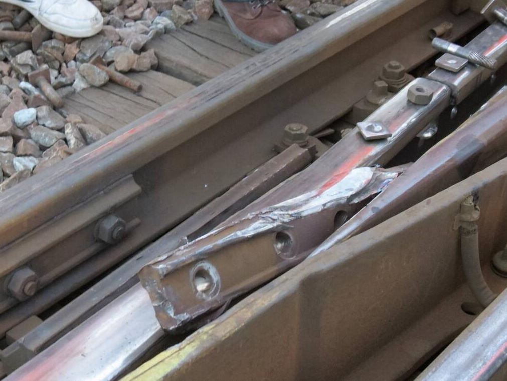

Invité Fabr Publication: 14 juillet 2013 Publication: 14 juillet 2013 Pour ton deuxiéme cliché, j'y vois surtout un coupon de rail AC bien cassé, et l'eclisse au premier plan, intègre.... Fabrice

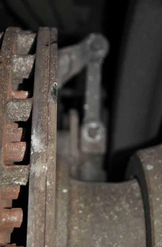

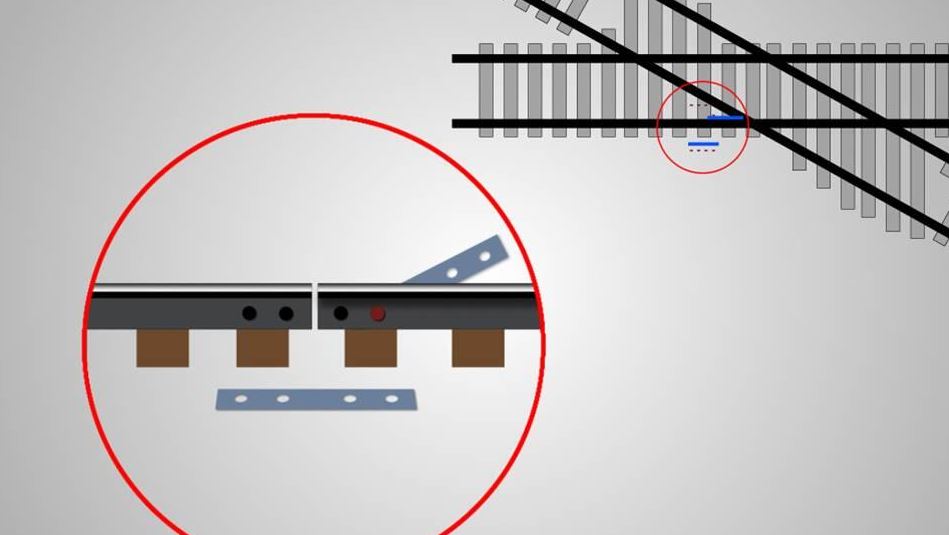

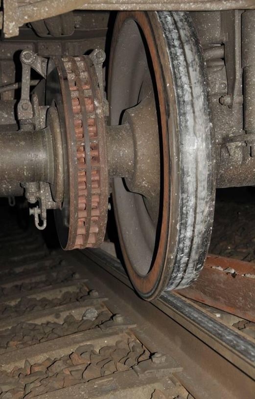

dav1077 Publication: 14 juillet 2013 Publication: 14 juillet 2013 (modifié) Suite à la récente conférence de presse de la sncf , des photos ont été présenté . On y voit clairement les 2 éclisses concernées : Une tombée à coté du rail , et l'autre coincée dans le coeur de l'aiguillage (+ les commentaires) ; par contre pas d'image ni de commentaires sur la visserie . L'emplacement normal de l'éclisse est très proche (10/20cm env.) de l'endroit où elle s'est coincée . On y a vu aussi une marque sur un disque de frein du dernier essieu de la 3e voiture . Je n'ai jamais vu une telle comm suite à un accident grave et impressionnant . Modifié 14 juillet 2013 par dav1077

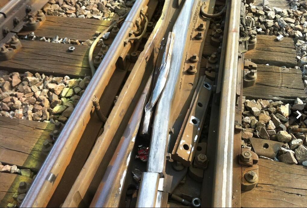

Invité Fabr Publication: 14 juillet 2013 Publication: 14 juillet 2013 Effectivement, les photos sont desormais en ligne.. recent de 45 minutes.. https://twitter.com/sncf_infopresse Pour l'eclisse, c'est sans equivoque possible, on constate aussi les têtes des boulons qui ont peté...c'est terrible... Fabrice

Nipou Publication: 14 juillet 2013 Publication: 14 juillet 2013 Fabr, je me permets de mettre les photos du lien que tu donnes, ce sera plus clair pour suivre ce topic. Donc des images de l'aiguille sur les quelles on voit l'éclisse et des images du disque de frein qui est sans doute venu la heurter en premier.
Arlanda express Publication: 14 juillet 2013 Publication: 14 juillet 2013 (modifié) Effectivement, les photos sont desormais en ligne.. recent de 45 minutes.. https://twitter.com/sncf_infopresse Pour l'eclisse, c'est sans equivoque possible, on constate aussi les têtes des boulons qui ont peté...c'est terrible... Fabrice Impressionnant effectivement. Notez aussi que le second trou de léclisse est propre et net doxydation, ce qui suggère une cassure très récente, alors que le troisième est totalement rouillé, donc (au moins) desserré depuis plus longtemps. Le premier et le dernier sont dans un état intermédiaire suggérant un desserrage plus ou moins récent. Modifié 14 juillet 2013 par Arlanda express

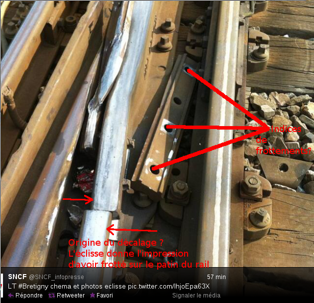

black5 Publication: 14 juillet 2013 Publication: 14 juillet 2013 Deux choses m'interpèlent dans l'image de cette éclisse je joints cette image pour m'expliquer

Soupeaulait Publication: 14 juillet 2013 Publication: 14 juillet 2013 (modifié) Deux choses m'interpèlent dans l'image de cette éclisse je joints cette image pour m'expliquer Ne pas oublier qu'un boggie est une pièce rigide. Le premier essieu ayant déraillé, il est envisageable que le second a été ramené vers la gauche et a frotté le coeur de l'appareil de voie (traces qui sont visibles en bas à droite). Ce que tu nommes "traces de frottement" n'en sont pas. Ces traces correspondent à la forme des têtes de boulons. Et le fait qu'il n'y ait pas de rouille, montre que l'assemblage était serré "au contact". L'oxydation ne s'est pas faite à ces endroits. Perso, je ne me permettrai pas de commentaires sur ces photos, trop de paramètres sont inconnus et ce n'est pas notre rôle de mener l'enquête. Bien que je conçois que tout le monde a envie de comprendre. Mais vu la communication réalisée autour de l'affaire, nous aurons rapidement des informations complètes. Tout va être analysé (les opérations de maintenance, la qualité du travail des opérateurs). Les causes originelles seront connues. Modifié 14 juillet 2013 par Soupeaulait

Invité Fabr Publication: 14 juillet 2013 Publication: 14 juillet 2013 (modifié) Les indices de frottement que tu cites, sont l'appui des tétes de boulons, tout ce qu'il y a de plus normal..par contre, le 3eme trou ne porte pas cette trace ( boulon desserré ??? ) PS doublon aprés l'avis de Soupaulait... Fabrice Modifié 14 juillet 2013 par Fabr
Philippe D. Publication: 14 juillet 2013 Publication: 14 juillet 2013 Excusez mon intervention, il me semble bien, en regardant ces photos, que cette éclisse a pivoté sur l'axe du dernier boulon resté en place. 1
Soupeaulait Publication: 14 juillet 2013 Publication: 14 juillet 2013 Les indices de frottement que tu cites, sont l'appui des tétes de boulons, tout ce qu'il y a de plus normal..par contre, le 3eme trou ne porte pas cette trace ( boulon desserré ??? ) Fabrice Je n'ai plus en tête les règles précises de maintenance d'une TJD. Mais d'une manière générale, la disparition isolée d'une pièce d'attache (boulon, tirefond) ne suffit pas à conclure à une défaillance. Lors des tournées, si une telle situation est observée d'autres désordres doivent être recherchés visuellement afin de déterminer si les ensembles constituant la voie, ou les appareils de voie, ont atteint une valeur limite. Suite à ces constats des interventions sont programmées afin de remédier à ces désordres. Un peu comme sur une voiture, on ne change pas les pneus tant que les limites d'usures ne sont pas atteintes, ou on ne remplace pas les plaquettes de frein à mi-usure. Les désordres sont normés, et à chaque valeur de norme correspond une intervention (avec prises de mesures conservatoires si nécessaire). 4
