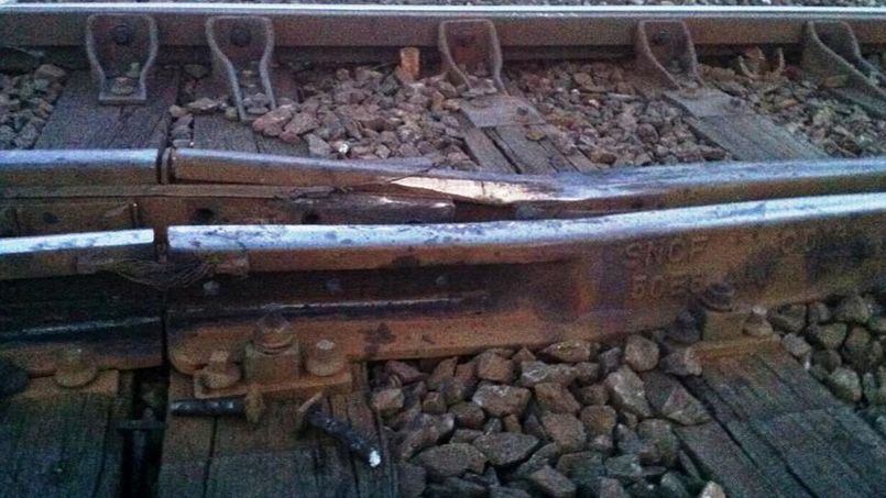

Arlanda express Publication: 14 juillet 2013 Publication: 14 juillet 2013 (modifié) Une autre image trouvée sur le web 666947ecli2.jpg Si cette image est authentique, elle suggère que la seule vis encore en place au moment de l'accident correspond à l'endroit de l'arrachement. On peut espérer que les vis occupant les autres trous existaient mais ont cédé sans endommager le rail… ou qu'il y a une autre explication. Modifié 14 juillet 2013 par Arlanda express
VSG Publication: 14 juillet 2013 Publication: 14 juillet 2013 Etonnant la partie technique qui reprends quasi point à point les explication de VSG, aussi bien sur le boudin sur l'éclisse intérieure; que la canne à boule des cantonniers Le desserrage et la cassure des boulons parce que le boudin monte sur l’éclisse intérieure est, le mot est un peu fort, un classique du genre, en pleine voie ; sur un appareil de voie, je me demande si c’est inédit. La rupture d’éclisses en pleine voie n’a aucune conséquence sur la sécurité. Je me demande si, à partir du moment les boulons ont commencé à se desserrer, la cassure intervient très rapidement, 1 ou 2 jours après, ce qui fait que ça ne peut pas être détecté entre 2 tournées, sauf coup de pot.
VSG Publication: 14 juillet 2013 Publication: 14 juillet 2013 Si cette image est authentique, elle suggère que la seule vis encore en place au moment de l'accident correspond à l'endroit de l'arrachement. On peut espérer que les vis occupant les autres trous existaient mais ont cédé sans endommager le rail… ou qu'il y a une autre explication. La cassure était peut-être préexistante, elle était cachée par les éclisses. Chaque roue tape comme sur une enclume sur le bout du rail au franchissement du joint, surtout s’il y a un peu de danse. Les boulons ont cassé par traction.

JujuY Publication: 14 juillet 2013 Publication: 14 juillet 2013 Sur cette photo, j'ai ajouté des flèches aux endroits qui me surprennent Flèches vertes : il manque les deux fixations du rail par rapport à la plaque support. Le rail vient seulement en appui sur la plaque support Flèche jaune : il manque un tirefond --> conséquence la plaque support fixée au rail par deux boulons, est maintenu par un unique tirefond flèche orange) Certes, j'avais déjà remarqué que de temps en temps sur les voies, il manque des tirefonds, mais là sur la photo de la zone mise en cause, la cadrage aurait pu être "corrigé" avant diffusion...

VSG Publication: 14 juillet 2013 Publication: 14 juillet 2013 Sur cette photo, j'ai ajouté des flèches aux endroits qui me surprennent Flèches vertes : il manque les deux fixations du rail par rapport à la plaque support. Le rail vient seulement en appui sur la plaque support Flèche jaune : il manque un tirefond --> conséquence la plaque support fixée au rail par deux boulons, est maintenu par un unique tirefond flèche orange) Certes, j'avais déjà remarqué que de temps en temps sur les voies, il manque des tirefonds, mais là sur la photo de la zone mise en cause, la cadrage aurait pu être "corrigé" avant diffusion... Je rajoute cette photo qui viendrais du Figaro, on dirait que le demi-cœur a été tordu et on voit qu'il manque des boulons sur l'éclisse d'en face, ou alors ils ont été cisaillé par le déraillement. 1

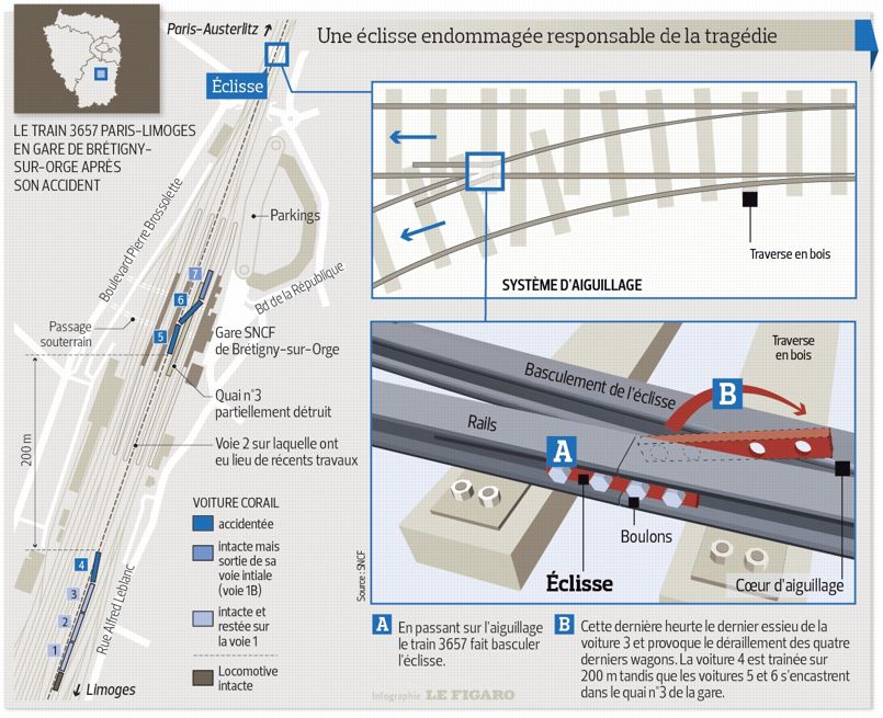

Nipou Publication: 14 juillet 2013 Publication: 14 juillet 2013 Un schéma qui explique pas trop mal :
VSG Publication: 14 juillet 2013 Publication: 14 juillet 2013 Un schéma qui explique pas trop mal : Je n'y comprend rien : le plan de l'aiguillage ne représente pas du tout une TJD et le gros plan avec l'éclisse n'indique pas le sens de circulation.
michael02 Publication: 14 juillet 2013 Publication: 14 juillet 2013 (modifié) Ca cafouille sur les voies dans ce schéma. Modifié 14 juillet 2013 par michael02
Nipou Publication: 14 juillet 2013 Publication: 14 juillet 2013 C'est pas un schéma made in syspre, faut pas trop en demander non plus ^^ 1
Arlanda express Publication: 14 juillet 2013 Publication: 14 juillet 2013 Je rajoute cette photo qui viendrais du Figaro, on dirait que le demi-cœur a été tordu et on voit qu'il manque des boulons sur l'éclisse d'en face, ou alors ils ont été cisaillé par le déraillement. 214980ecli3 figaro.jpg En tous cas, on a en premier plan ce que je pense être une des vis brisées de l'éclisse, on s'aperçoit très facilement que la cassure est fraîche. Pour le reste, mystère : insufficient data – does not compute. 1
j67 Publication: 14 juillet 2013 Publication: 14 juillet 2013 Vu les photos produites lors de la conférence de presse, celle dite "du figaro" ne semble pas correspondre au cas de Brétigny (problème de source ?). J'ai du mal à comprendre le dévissage des écrous et la cassure des têtes de boulon. Autant je comprends que si les boulons se brisent l'éclisse est libérée (et il semble bien que certaines têtes de boulons soient coupées net), mais le dévissage des écrous prend du temps et une fois que le boulon est brisé, les écrous n'ont plus de raison de se dévisser. Hors il y a bien au moins 2 écrous brillant dévissés entièrement sur les photos. De plus, les écrous étaient vers l'intérieur, c'est à dire du côté de l'éclisse qui a tourné, pas du côté de celle qui se trouve à terre vu la forme des marques sur cette dernière.
