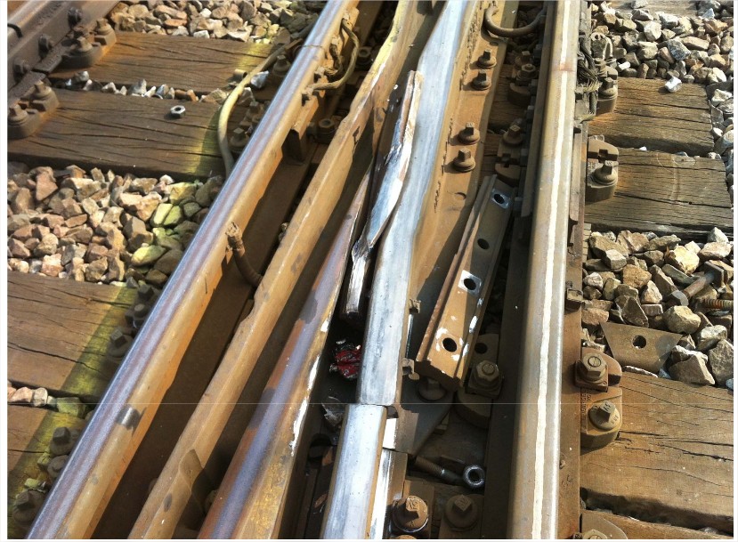

Nipou Publication: 14 juillet 2013 Publication: 14 juillet 2013 J'ai du mal à comprendre le dévissage des écrous et la cassure des têtes de boulon. Autant je comprends que si les boulons se brisent l'éclisse est libérée (et il semble bien que certaines têtes de boulons soient coupées net), mais le dévissage des écrous prend du temps et une fois que le boulon est brisé, les écrous n'ont plus de raison de se dévisser. Hors il y a bien au moins 2 écrous brillant dévissés entièrement sur les photos. De plus, les écrous étaient vers l'intérieur, c'est à dire du côté de l'éclisse qui a tourné, pas du côté de celle qui se trouve à terre vu la forme des marques sur cette dernière. Attention, les photos présentées ne donnent pas l'emplacement des boulons tels qu'ils ont été trouvés (on voit un cliché avec un écrou posé sur le rail), donc toute supposition basé sur ce détail sera de fait erronée. Un train de voyageur c'est 400 tonnes pour une petite compo, rien qu'une machine c'est 80-90 tonnes réparties sur 8 roues, donc grosso modo, 10 tonnes par roue. chaque roue touche le rail sur environ un centimètre carré, donc 10 tonnes au centimètre ... niveau contraintes, je pense qu'on est déjà à un haut niveau. Si des écrous sont mal serrés, en 9 jours (date de la dernière visite), ils ont largement le temps de se desserrer totalement.

VSG Publication: 14 juillet 2013 Publication: 14 juillet 2013 Vu les photos produites lors de la conférence de presse, celle dite "du figaro" ne semble pas correspondre au cas de Brétigny (problème de source ?). J'ai du mal à comprendre le dévissage des écrous et la cassure des têtes de boulon. Autant je comprends que si les boulons se brisent l'éclisse est libérée (et il semble bien que certaines têtes de boulons soient coupées net), mais le dévissage des écrous prend du temps et une fois que le boulon est brisé, les écrous n'ont plus de raison de se dévisser. Hors il y a bien au moins 2 écrous brillant dévissés entièrement sur les photos. De plus, les écrous étaient vers l'intérieur, c'est à dire du côté de l'éclisse qui a tourné, pas du côté de celle qui se trouve à terre vu la forme des marques sur cette dernière. Je pense que les boulons ont été posé sur la traverse pour la photo.

1818 Publication: 14 juillet 2013 Publication: 14 juillet 2013 (modifié) Bonsoir Oui, mystère! Je me demande bien comment cette éclisse a pu pivoter autour du seul boulon restant et venir se loger là où on la voit. Et puis, elle a l'air drôlement marquée, comme si plusieurs trains l'avaient " blessée". De plus, le passage d'un seul train sur cette éclisse lui aurait-il permis de laisser une telle marque sur le cœur en acier moulé? J'en doute.... Modifié 14 juillet 2013 par 1818 1

Inujust R. Publication: 14 juillet 2013 Publication: 14 juillet 2013 C'est clairement louche le fait qu'une des deux éclisses soit tombée dans l'entre-voie et que l'autre soit retournée d'environ 120° en direction du cœur de l'aiguille, mais on peut rien déterminer d'exact sur ce critère, et je doute d'avoir une quelconque hypothèse valable. Par contre, une question me taraude; est-ce que ces voies reçoivent ponctuellement des circulations dans le sens opposé? Parce que pour que l'éclisse s'enchevêtre avec la pièce cœur après avoir pivoté, il a fallu une force assez énorme... C'est un terrible désastre qui s'est abattu sur les personnes qui étaient dans le train, ainsi que pour les victimes collatérales... 1

dav1077 Publication: 14 juillet 2013 Publication: 14 juillet 2013 C'est un terrible désastre qui s'est abattu sur les personnes qui étaient dans le train, ainsi que pour les victimes collatérales... Il y une marque sur un disque de frein ; peut-être celui qui a "fait pivoter" cette éclisse en cause .
1818 Publication: 14 juillet 2013 Publication: 14 juillet 2013 (modifié) Le disque de frein ne passe pas au ras des rails, quand même! Il est d'un diamètre bien inférieur aux roues. Inexpliquable....... Modifié 14 juillet 2013 par 1818

rzm Publication: 14 juillet 2013 Publication: 14 juillet 2013 Le disque de frein ne passe pas au ras des rails, quand même! Il est d'un diamètre bien inférieur aux roues. Inexpliquable....... bien que purement hypothetique en l'état. 1 boulon restant l'eclisse se souleve par rotation -vibration, poids des 1eres roues etc en position ainsi surelevé, elle tape le disque de frein qui l'emporte et vient la claquer dans l'aiguille la masse emporté du train suffisant amplement a confirmer le calage de l'eclisse dans l'aiguille, les essieux restant sautant sur l'apv ainsi bloqué. l'energie cinetique fait le reste voila, c'est peu être a 100% a coté des événements de ce drame, mais explicant une possibilité de taper le disque malgré son diamètre. 4

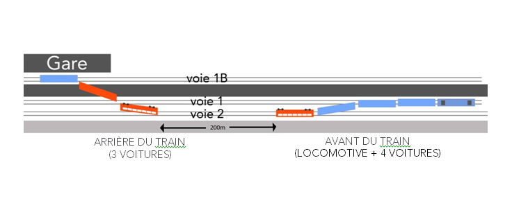

Akwa Publication: 14 juillet 2013 Publication: 14 juillet 2013 Même remarque. La reconstitution est fausse Idem, elle est fausse. La dernière voiture n'est plus sur la voie originale. Il me semble qu'on avait dit, beaucoup plus haut dans le forum, que la Traversée-Jonction précédait une série d'aiguillages. Si le train à déraillé sur la TJ, le bi-voie aurait eu lieu sur les aiguillages suivants. D'ailleurs, cette traversée jonction part sur la droite, par rapport au sens du train, si on en croit le mouvement de rotation de l'éclisse. Vidéo aérienne des deux parties du train, pour bien les localiser : http://www.youtube.com/watch?v=-c76DeRS3zY
Akwa Publication: 14 juillet 2013 Publication: 14 juillet 2013 Infographie officielle SNCF : (Source : http://www.sncf.com/fr/presse/fil-info/accident-ferroviaire-bretigny)
