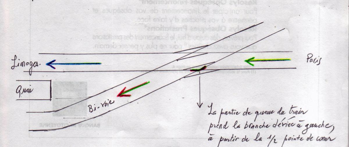

cyclodocus Publication: 15 juillet 2013 Publication: 15 juillet 2013 (modifié) 99% de la population est ignare concernant le chemin de fer normal de simplifier à l'extrême, quitte à ce que ça ne reflète pas tout à fait la réalité technique (et aussi pour éviter de donner la mauvaise idée de (re)mettre ça en application par des petits cons) l'explication de l'éclisse semble plausible j'aimerais juste qu'on explique la bivoie (et la dernière voiture sur les rails d'une voie où elle ne devrait pas être !) aussi clairement Modifié 15 juillet 2013 par cyclodocus 5
Cyril83 Publication: 15 juillet 2013 Publication: 15 juillet 2013 (modifié) sans doute l'action d'un ou deux jeunes tordus habitant les cités, sans motif politique Tu as l'air bien informé. N'hésite pas à donner l'adresse des "jeunes tordus" à la police, tant qu'à faire ! Tu faciliteras l'enquête. le quai est selon toute vraisemblance équipé de caméras Mais les caméras sont là pour filmer les quais. Il est plus que probable que l'aiguille soit hors champs. Modifié 15 juillet 2013 par Cyril83
rzm Publication: 15 juillet 2013 Publication: 15 juillet 2013 (modifié) Sur les lieu on a l'aiguille V1/V3 (v1/v1bis) qui colle à gauche pour un passage normal v1 il y a quoi, 10/15 cm entre la lame de l'aiguille à droite et le rail. Une voiture ayant sauté, n'étant plus guidé, peu très bien passer sur la gauche de cette lame, défonçant l'aiguille comme si elle etait talonné, et partir en direction v1bis. Encore une fois, c'est hypothétique, mais pas impensable. Qui n'à jamais vu un carré violet faisant le clignotement blanc/violet au passage d'un train dans des zones d'aiguillage, du à un léger décollement de la pointe de l'aiguille sous les tensions des roues passant sur l'aiguillage. Alors imaginons une fois à coté du rail et à 137 km/h. Et si la voiture 7 est debout et sur la voie 1bis; elle est bien déraillé, non pas sur les rails. edit : il y a surement eu enchevêtrement des tampons après le déraillement, , notamment entre la 4 couché à droite, et la 5 partie à gauche. Modifié 15 juillet 2013 par rzm

PLD63 Publication: 15 juillet 2013 Publication: 15 juillet 2013 99% de la population est ignare concernant le chemin de fer normal de simplifier à l'extrême, quitte à ce que ça ne reflète pas tout à fait la réalité technique (et aussi pour éviter de donner la mauvaise idée de (re)mettre ça en application par des petits cons) l'explication de l'éclisse semble plausible j'aimerais juste qu'on explique la bivoie (et la dernière voiture sur les rails d'une voie où elle ne devrait pas être !) aussi clairement probleme sur la tjd, sans aucun doute...maintenant pourquoi tant de posts parle de bivoie??? une bivoie pour moi agent circ et aiguilleur, c est lorsque tu tournes un appareil de voie sous les roue d une circulation.et cela n est possible que sur un triage ou des voies de service ou les aiguilles sont libres ( sans enclenchement electrique empechant leur manoeuvre si une circulation se trouve dessus). Dans le cas present on ne peut parler de bivoie.
VSG Publication: 15 juillet 2013 Publication: 15 juillet 2013 (modifié) Bonjour à tous, Je ne vais pas polemiquer sur les causes de la catastrophe par contre je suis un peu surpris de tant de transparence dans l'enquête. Les personnes mal intentionnées ont maintenant un guide pratique en ligne sur la maniere de faire derailler un train... Faut pas exagérer, il suffit d'aller dans les bibliothèques de gare et acheter tous les magazines (il n'y en a pas mal) sur le chemin de fer, et on a toutes les informations techniques que l'on souhaite. Sans compter les revues des associations des passionnés de CF comme le COPEF, l'AFAC. La culture technique, scientifique, historique (surtout 2e GM), en France est un désert par rapport à l'Angleterre. Modifié 15 juillet 2013 par VSG
VSG Publication: 15 juillet 2013 Publication: 15 juillet 2013 probleme sur la tjd, sans aucun doute...maintenant pourquoi tant de posts parle de bivoie??? une bivoie pour moi agent circ et aiguilleur, c est lorsque tu tournes un appareil de voie sous les roue d une circulation.et cela n est possible que sur un triage ou des voies de service ou les aiguilles sont libres ( sans enclenchement electrique empechant leur manoeuvre si une circulation se trouve dessus). Dans le cas present on ne peut parler de bivoie. Non, le bi-voie peut démarrer à partir de la pointe de cœur, du demi-cœur. Mon schéma n'est vraiment pas à l'échelle. Je vais essayer de représenter le 1/2 cœur en gros plan et la simulation du passage du boudin de roue dans la gorge de gauche du cœur ; passage provoqué par le roulage sur l'éclisse coincée. Combien de fois ai-je vu sur voie de service en ligne droite, une roue de wagon passer sur un sabot d'enrayage coincé sur le rail et la roue retomber à côté du rail, alors qu'elle retombe aussi souvent sur le rail.

JujuY Publication: 15 juillet 2013 Publication: 15 juillet 2013 D'après le plan des voies, l'aiguille V1/V3 est indépendante, en aval et dissociée de la Traversée Jonction Double, lieu du déraillement initial. L'aiguille V1/V3 a, par contre, pu être détériorée par un des essieux déraillés. Son état doit être analysé par les services d'enquête (mais c'est sans doute moins spectaculaire pour être jeté en pâture au grand-public) 1
