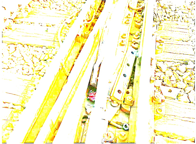

Arlanda express Publication: 15 juillet 2013 Publication: 15 juillet 2013 J’ai repris la photo publiée et je l’ai un peu torturée. Nous sommes d’accord que le trou autour duquel l’éclisse aurait pivoté est celui qui est situé au plus proche de la caméra, qui correspond en réalité avant pivotement au trou le plus proche de la cassure. Si l'éclisse avait cassé au passage du convoi, la fracture devrait être nette et exempte d'oxydation. Or, ce que révèle la photo après surexposition et sursaturation des couleurs, c'est que la cassure, même dans l'ombre, semble bien être rouillée (en jaune sur la photo retraitée), ce qui impliquerait une fracture bien plus ancienne.

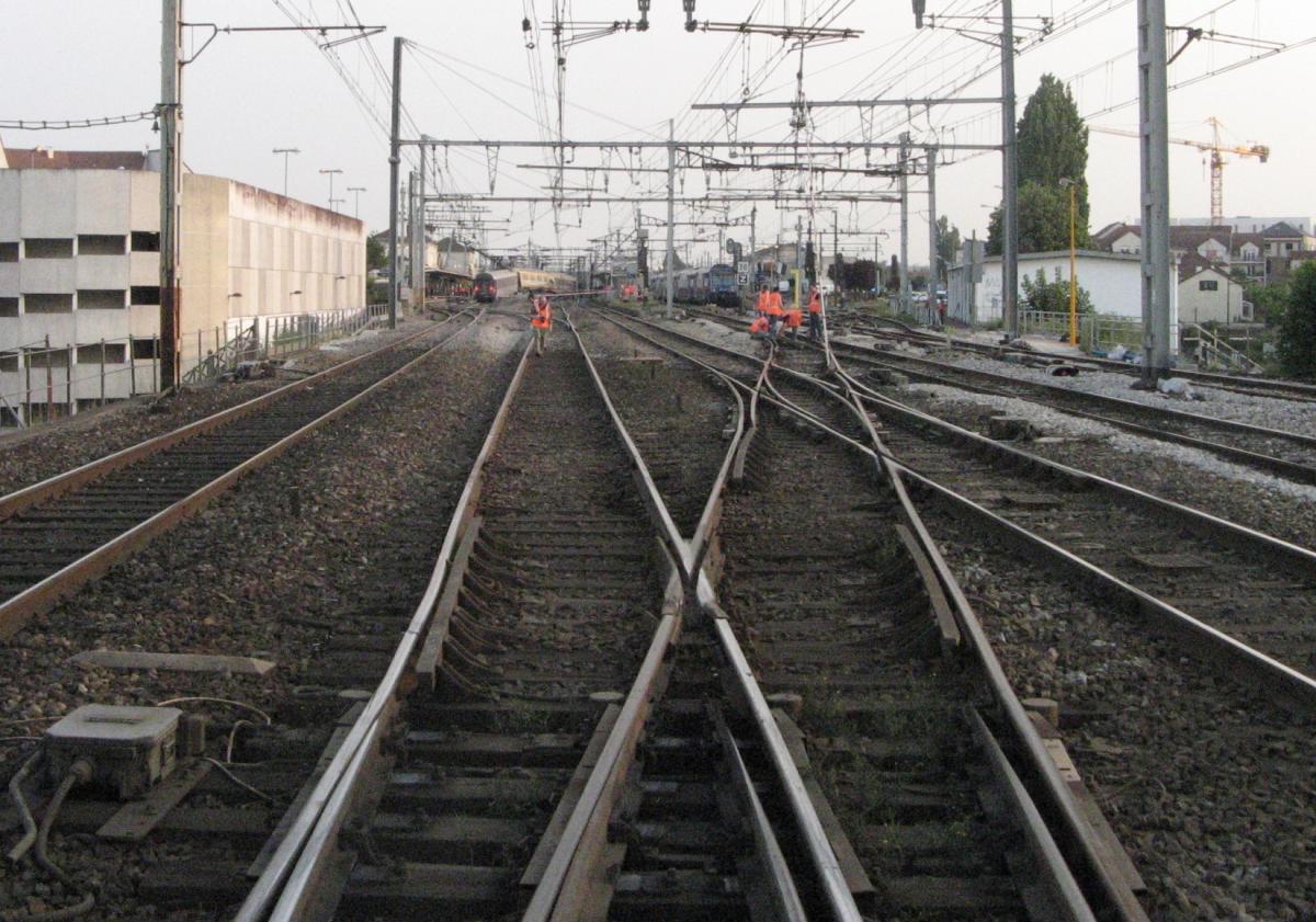

geant vert Publication: 15 juillet 2013 Publication: 15 juillet 2013 (modifié) Voilà un schéma de l'entrée nord de BY (Paris en bas, vers Limoges en haut) : (schéma corrigé) le point rouge est l'origine du déraillement Voilà une vue de l'entrée nord de BY (en tournant le dos à Paris) : On voit bien la traversée-jonction vers la droite au premier plan et les branchements simples vers la gauche au second plan, juste avant les quais Modifié 15 juillet 2013 par geant vert 2
VSG Publication: 15 juillet 2013 Publication: 15 juillet 2013 Le 15/07/2013 à 10:55, geant vert a dit : Voilà un schéma de l'entrée nord de BY (Paris en bas, vers Limoges en haut) : BY2.JPG le point rouge est l'origine du déraillement Voilà une vue de l'entrée nord de BY (en tournant le dos à Paris) : On voit bien la traversée-jonction vers la droite au premier plan et les branchements simples vers la gauche au second plan, juste avant les quais Merci, c'est vraiment bien. Donc, l'éclisse coincée sur le cœur a provoqué le déraillement et le bi-voie s'est fait au branchement simple suivant ; le bi-voie est la conséquence du déraillement et non de l'éclisse.
j67 Publication: 15 juillet 2013 Publication: 15 juillet 2013 Si je peux me permettre, Geant Vert, le point rouge devrait être à droite et non à gauche. Merci pour le schéma et les photos.

geant vert Publication: 15 juillet 2013 Publication: 15 juillet 2013 Le 15/07/2013 à 11:08, j67 a dit : Si je peux me permettre, Geant Vert, le point rouge devrait être à droite et non à gauche. Merci pour le schéma et les photos. En effet, toutes mes excuses, je me suis pris pour Michel Chevalet à raconter des conneries. J'ai corrigé le schéma.

willousub Publication: 15 juillet 2013 Publication: 15 juillet 2013 salut Geant vert, sur ta dernière photo ( qui je pense etre l'endroit où tout semble avoir commencé ) que le cœur de sortie est bien abimé . Il semble que son éclisse soit tordue ou cassée, et la partie du rail au niveau du contre rail est bien déformé aussi. Cela n'est pas étonnant, vu que les essieux ont décollé du rail et si ceux ci sont retombés à cette endroit
