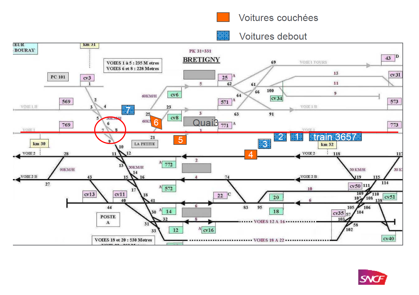

cc27001 Publication: 15 juillet 2013 Publication: 15 juillet 2013 (modifié) Pour que certain arrête de se triturer le cerveau voici le schéma du déraillement fait par la SNCF. (source: dossier point presse numéro 3 - Dimanche 14 Juillet à 16h30) Pour plus de détail voici le liens pour le dossier complet => http://www.petit-fichier.fr/2013/07/15/dp-bretigny-sur-orge-14-juillet/ C'est assez bizarre que le service de com' sncf persiste à éluder le bivoie de la dernière aiguille, qui a créé le plus de dégats dans ce déraillement. Ce schéma officiel est encore faux, pourquoi ? Incompétence ou besoin d'orienter la com' uniquement sur l'éclisse ? Pour rappel, le bogie arrière de la voiture 7 n'était pas déraillé mais le bogie avant était sur le quai (voir le reportage du relevage décrit "facile" par un opérateur). Cela n'est pas très rassurant pour les conclusions futures des 3 enquêtes. L'enquête est fortement influencée par les experts de la sncf qui ont accès prioritaire et privilégié aux éléments matériels, alors que la police/gendarmerie doit passer par eux pour obtenir l'accès. Quant au BEA, cet organisme d'énarques ne fait que synthétiser la bonne volonté du gouvernement. Dans le cas de l'accident de Vitry/seine, l'enquête de gendarmerie a été très bien réalisée malgré les difficultés, et expose les causes de manière exhaustive, contrairement aux déclarations des autorités officielles juste après l'accident. Un exemple parmi d'autres. Modifié 15 juillet 2013 par cc27001
