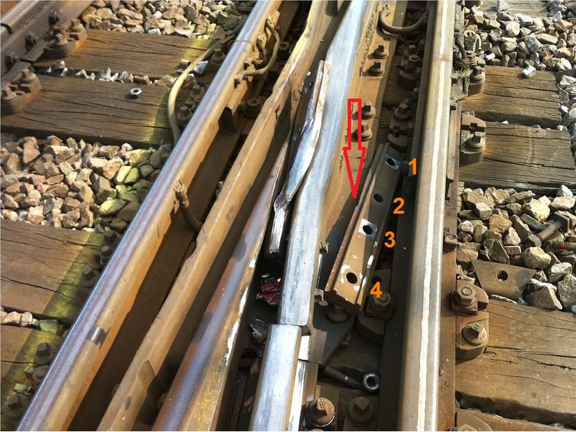

TintinGV Publication: 15 juillet 2013 Publication: 15 juillet 2013 (modifié) si le boulon 4 est resté, l'eclisse externe (de droite) aurait tourné solidairement à l'interne (hypothetiquement entrainée par le disque) Apres lecture et relecture des explications d'DU 94 LGV ,il semble que tu ais faux sur la rotation de l'eclisse extérieure. Grace à ta photo n1: On sait que le train arrive par la gauche de la photo,et on voit la rupture indétectable de la partie du rail et la contrainte d'écrasement supérieure sur le second rail,ce qui avec la fatigue du métal,va provoquer la rupture totale des écrous. En regardant ta photo n3: On voit qu'il y a un écrasement plus important au-dessus de l'ecrou 2(que j'indique avec la flèche rouge),ce qui correspond au coté du rail qui a subit le plus de contrainte.Je pense que l'éclisse ne s'est pas retournée. Ce n'est que mon avis. Modifié 15 juillet 2013 par TintinGV 1

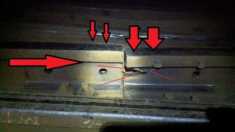

DU 94 LGV Publication: 15 juillet 2013 Publication: 15 juillet 2013 Apres lecture et relecture des explications d'DU 94 LGV ,il semble que tu ais faux sur la rotation de l'eclisse extérieure. Grace à ta photo n1: Brétigny 22.jpg On sait que le train arrive par la gauche de la photo,et on voit la rupture indétectable de la partie du rail et la contrainte d'écrasement supérieure sur le second rail,ce qui avec la fatigue du métal,va provoquer la rupture totale des écrous. En regardant ta photo n3: eclisse 2.jpg On voit qu'il y a un écrasement plus important au-dessus de l'ecrou 2(que j'indique avec la flèche rouge),ce qui correspond au coté du rail qui a subit le plus de contrainte.Je pense que l'éclisse ne s'est pas retournée. Ce n'est que mon avis. bonsoir, je pense que tu as peut être raison... la deuxième éclisse peut ne pas avoir tourné, l'argument de l'écrasement au niveau du 2e trou est effectivement bien vu cela veut dire dans ce cas que le trou avec fissure étoilé n'avait pas de boulon ou pas de boulon serré en tout cas ... cela renforce alors la thèse du travail en fatigue des autres boulons vraiment pas de chance que ce soit le dernier boulon qui est pas cédé le premier (il y aurait pas eu rotation dans ce cas)
TintinGV Publication: 15 juillet 2013 Publication: 15 juillet 2013 (modifié) bonsoir, je pense que tu as peut être raison... la deuxième éclisse peut ne pas avoir tourné, l'argument de l'écrasement au niveau du 2e trou est effectivement bien vu cela veut dire dans ce cas que le trou avec fissure étoilé n'avait pas de boulon ou pas de boulon serré en tout cas ... cela renforce alors la thèse du travail en fatigue des autres boulons vraiment pas de chance que ce soit le dernier boulon qui est pas cédé le premier (il y aurait pas eu rotation dans ce cas) Bonsoir DU 94 LGV. Il faut rappeler que chaque catastrophe est toujours un enchainement de plusieurs problèmes !!! Après cette petite analyse des 3 photos,(je ne suis en aucun cas expert),je pense qu'on n'est pas loin de la vérité.... Le 1er fait,est la rupture ancienne (plusieurs semaines ou mois )dans le rail (indétectable puisque cachée entre les eclisses). Modifié 15 juillet 2013 par TintinGV 1

cc27001 Publication: 15 juillet 2013 Publication: 15 juillet 2013 Apres lecture et relecture des explications d'DU 94 LGV ,il semble que tu ais faux sur la rotation de l'eclisse extérieure. Grace à ta photo n1: Brétigny 22.jpg On sait que le train arrive par la gauche de la photo,et on voit la rupture indétectable de la partie du rail et la contrainte d'écrasement supérieure sur le second rail,ce qui avec la fatigue du métal,va provoquer la rupture totale des écrous. En regardant ta photo n3: eclisse 2.jpg On voit qu'il y a un écrasement plus important au-dessus de l'ecrou 2(que j'indique avec la flèche rouge),ce qui correspond au coté du rail qui a subit le plus de contrainte.Je pense que l'éclisse ne s'est pas retournée. Ce n'est que mon avis. La rupture de l'âme du rail selon moi est due au coincement de l'éclisse dans l'intervalle du coeur. L'épaisseur de l'éclisse plus l'épaisseur du boudin de roue ça ne passe pas, il a bien fallu que quelque chose s'écarte, et c'est l'extrémité du champignon qui a fait fusible. Sur le rail interne il y a une grosse trace, ce qui indique que des roues sont montées à cet endroit. Si l'on considère que le premier bogie déraillé est l'arrière de la voiture 3, il y a donc au minimum 9 bogies donc 18 roues qui ont tassé et forgé cette éclisse, avec des comportements probablement très différents entre la première roue qui a du sauter et la dernière roue qui a pu passer sans dérailler car les pièces sont suffisamment "forgées". Ca ne me semble pas le signe d'une fatigue du bout de rail, qui aurait plutôt cassé en dehors de la zone d'éclisse en ce cas. Sur la seconde photo, personne ne parle de la présence d'une canette de soda américain ! Une canette spécialement fabriquée par la CIA en inconel, judicieusement coincée entre les rails, et crac, un attentat discrêt. 1
Rail cassé Publication: 15 juillet 2013 Publication: 15 juillet 2013 Je vais juste poser quelques questions à la vue des photos. 1/ Portées d'éclissages bien brillantes, pas de graisse? mais ce type de joint se graisse t'il? 2/ Tensions internes suite à joint grippé? 3/ Fissure de l'âme de l'about au trou de perçage, Dernier contrôle us? 4/ Arrachement de l'âme du au choc et au pivotement? 1

DU 94 LGV Publication: 15 juillet 2013 Publication: 15 juillet 2013 La rupture de l'âme du rail selon moi est due au coincement de l'éclisse dans l'intervalle du coeur. L'épaisseur de l'éclisse plus l'épaisseur du boudin de roue ça ne passe pas, il a bien fallu que quelque chose s'écarte, et c'est l'extrémité du champignon qui a fait fusible. Sur le rail interne il y a une grosse trace, ce qui indique que des roues sont montées à cet endroit. Si l'on considère que le premier bogie déraillé est l'arrière de la voiture 3, il y a donc au minimum 9 bogies donc 18 roues qui ont tassé et forgé cette éclisse, avec des comportements probablement très différents entre la première roue qui a du sauter et la dernière roue qui a pu passer sans dérailler car les pièces sont suffisamment "forgées". Ca ne me semble pas le signe d'une fatigue du bout de rail, qui aurait plutôt cassé en dehors de la zone d'éclisse en ce cas. Sur la seconde photo, personne ne parle de la présence d'une canette de soda américain ! Une canette spécialement fabriquée par la CIA en inconel, judicieusement coincée entre les rails, et crac, un attentat discrêt. je pense raisonnablement qu'il va falloir d'en raconter autant en si peu de posts... même si on est pas sûrs à 100% de l'antériorité de la rupture de l'about de rail, le type de fissure que l'on voit est bien connu, il s'agit d'une fissuration dite "étoilée" ou "en étoile" fréquente au niveau des perçages des abouts de rail. La couleur de la section de l'âme du rail semble montrer que ça ne datait pas d'hier. Contrairement à ce que tu indiques, la pleine barre n'est pas plus touché que le joint. Les sollicitations sont moins bien vécues à ce niveau en raison de la faible inertie du joint par rapport à la pleine barre et le fait que cela entraine (se combine) souvent avec de la danse. Le joint est un point délicat de la maintenance et le LRS a apporté bien des avantages de ce point de vue (tenue du nivellement etc.) 2

cc27001 Publication: 15 juillet 2013 Publication: 15 juillet 2013 même si on est pas sûrs à 100% de l'antériorité de la rupture de l'about de rail, le type de fissure que l'on voit est bien connu, il s'agit d'une fissuration dite "étoilée" ou "en étoile" fréquente au niveau des perçages des abouts de rail. La couleur de la section de l'âme du rail semble montrer que ça ne datait pas d'hier. Contrairement à ce que tu indiques, la pleine barre n'est pas plus touché que le joint. Les sollicitations sont moins bien vécues à ce niveau en raison de la faible inertie du joint par rapport à la pleine barre et le fait que cela entraine (se combine) souvent avec de la danse.) Je ne suis pas tout à fait d'accord. Au niveau du joint lorsque l'éclissage est robuste la contrainte est moins importante que juste derrière l'éclisse, c'est mathématique (flexion d'une poutre). Concernant la couleur de l'âme rompue, sur une photo nocturne il est hasardeux de dire qu'elle est ancienne.... Et la fissuration "étoile" autour du trou est compatible avec une contrainte latérale de cisaillement (amorce de rupture sur une zone de St venant en résistance des matériaux). Cette photo ne prouve pas selon moi que cette fissuration soit ancienne et soit la cause de l'éjection de l'éclisse. Il faudrait des clichés beaucoup plus précis.

Rail cassé Publication: 15 juillet 2013 Publication: 15 juillet 2013 Je vais juste poser quelques questions à la vue des photos. 1/ Portées d'éclissages bien brillantes, pas de graisse? mais ce type de joint se graisse t'il? 2/ Tensions internes suite à joint grippé? 3/ Fissure de l'âme de l'about au trou de perçage, Dernier contrôle us? 4/ Arrachement de l'âme du au choc et au pivotement? Je vais continuer avec encore quelques questions avant que celles ci dessus laissent penser que mes collègues de la voie de bretigny n'ont pas fait leur job!!! 1/ y a t'il encore une brigade dans le coin, quel est son parcours, quel est son effectif en agents? 2/ Quelle priorité et financement donnée dans le traitement des urgence classées? 3/ Augmentation des pas de maintenance dans certains domaines? 4/ Réduction des effectifs? 5/ Allongement des parcours? 6/ Décisions politiques de la gestion des coûts d'entretien ( et de renouvellement ) menée depuis fort longtemps par les autorités compétentes en la matière. état y compris? Pour le reste, chacun sa réflexion et son opinion!!!!!!
