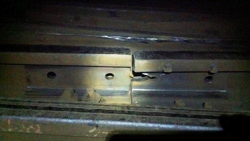

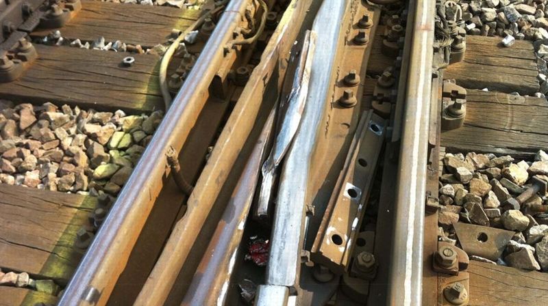

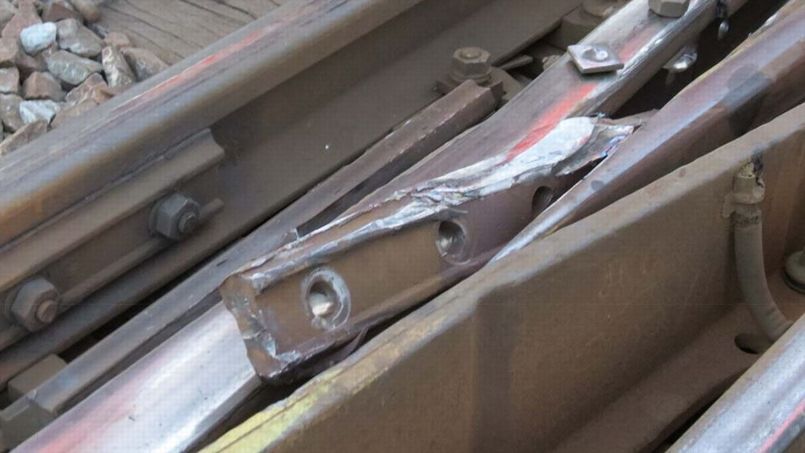

IRUN Publication: 17 juillet 2013 Publication: 17 juillet 2013 Bonjour, Je souhaiterais soulever une question relative aux photos qui ont été publiées officiellement dans la presse montrant le coeur d'aiguille à l'origine du déraillement. En particulier, ma question porte sur la photo du coeur d'aiguille, prise de nuit, qui a été commentée et analysée sur ce blog : sauf erreur, je ne vois pas l'éclisse coincée dans le coeur ? Je joins une seconde photo qui montre une vue plus élargie. Quelqu'un a-t-il une explication ? S'agit-il bien du coeur d'aiguille concerné, car j'imagine que l'éclisse n'a pas été enlevée, s'agissant d'une pièce à conviction. Merci. Cordialement.http://www.cheminots.net/forum/uploads/post-31798-0-82748200-1374046086.jpghttp://www.cheminots.net/forum/uploads/post-31798-0-64931400-1374046087.jpg
JujuY Publication: 17 juillet 2013 Publication: 17 juillet 2013 Pour moi, il n'y a pas de doute, c'est bien le même cœur d'aiguille avec simplement l'éclisse extraite de la position de défaut. Il y a des éléments annexes que l'on retrouve sur les photos de jour avec l'éclisse coincée.
michael02 Publication: 17 juillet 2013 Publication: 17 juillet 2013 C'est courant l'emplacement d'un raccord aussi proche du cœur d'aiguille ? 1
Invité Fabr Publication: 17 juillet 2013 Publication: 17 juillet 2013 S'agissant d'un coeur moulé..oui... Fabrice
CERCL Publication: 17 juillet 2013 Publication: 17 juillet 2013 (modifié) . Modifié 21 juillet 2013 par CERCL
YBE Publication: 17 juillet 2013 Publication: 17 juillet 2013 Soit-dit en passant - et si j'ai bonne mémoire - ces photos de nuits ne font pas partie des photos officielles
Invité Fabr Publication: 17 juillet 2013 Publication: 17 juillet 2013 (modifié) Un peu comme ce forum, qui n'est, lui non plus, la version officielle des événements.....et heureusement. Fabrice Modifié 17 juillet 2013 par Fabr
IRUN Publication: 17 juillet 2013 Publication: 17 juillet 2013 Bonjour, Une précision par rapport aux photos de nuit du coeur d'aiguille, qui proviennent du site ci-dessous : http://www.lefigaro.fr/actualite-france/2013/07/14/01016-20130714ARTFIG00095-bretigny-les-photos-des-rails-endommages.php Selon l'article, les photos dateraient de samedi soir. Cordialement.
michael02 Publication: 17 juillet 2013 Publication: 17 juillet 2013 (modifié) C'est courant l'emplacement d'un raccord aussi proche du cœur d'aiguille ? S'agissant d'un coeur moulé..oui... Fabrice Ca interroge ... Modifié 17 juillet 2013 par michael02 1

Damineau Publication: 17 juillet 2013 Publication: 17 juillet 2013 (modifié) Quelqu'un a-t-il une explication ? S'agit-il bien du coeur d'aiguille concerné, car j'imagine que l'éclisse n'a pas été enlevée, s'agissant d'une pièce à conviction. PHO71b46b44-ec95-11e2-84ee-edfda1a13370-805x453.jpg Bonjour... en voyant l'emplacement de l'éclisse, avec des traces de frottement bien visibles, le problème ne devait pas dater d'hier, on peut même se demander si les 4 boulons étaient bien en place.. Modifié 17 juillet 2013 par Damineau
