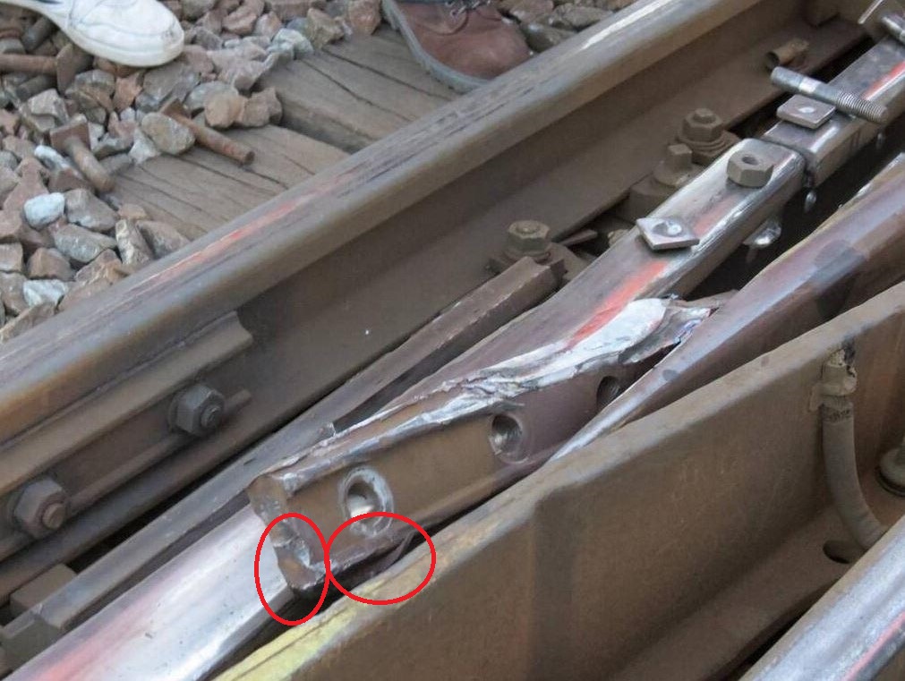

Rail cassé Publication: 17 juillet 2013 Publication: 17 juillet 2013 une pièce traînante? qui aurait accroché le joint ( ce dernier peut être déjà fragilisé? ) Il y deux accrocs sur l'éclisse qui me laissent perplexe!! ( en admettant que cette dernière ai pivoté ). 1

aldo500 Publication: 17 juillet 2013 Publication: 17 juillet 2013 Quoi qu'il en soit, ça a l'air d'un invraisemblable concours de circonstances car même s'il ne reste qu'un seul boulon, si celui ci reste serré; l'éclisse ne peut pas pivoter quand elle est dans son logement. Donc ça fait des possibilités statistiquement difficile à envisager avant un tel accident 3 boulons cassés et une désserré L'accident impossible en théorie qui s'est quand même produit. La sécurité est un idéal vers lequel on tend mais qui n'existe pas dans l'absolu , pas de risque zero. On le savait mais ça ne console pas vraiment.

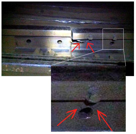

j67 Publication: 17 juillet 2013 Publication: 17 juillet 2013 Il me semble que l'on voit le même type de cassures (en étoile) autour du trou du boulon 4 qui aurait permis la rotation de l'éclisse. Peut-on provoquer ce genre de cassure (affaissement) en présence du boulon et des éclisses en place ?
Rail cassé Publication: 17 juillet 2013 Publication: 17 juillet 2013 Il me semble que l'on voit le même type de cassures (en étoile) autour du trou du boulon 4 qui aurait permis la rotation de l'éclisse. Peut-on provoquer ce genre de cassure (affaissement) en présence du boulon et des éclisses en place ?photo29.jpg Ces fissures peuvent se créer avec les éclisses en place. Un trou ou perçage ( je préfère ce terme ) est par naissance une amorce de rupture. Notamment dans des assemblages soumis aux contraintes mécaniques, aux contraintes de dilatations. C'est pour toutes ces raisons que ces assemblages sont contrôlés périodiquement. 1
