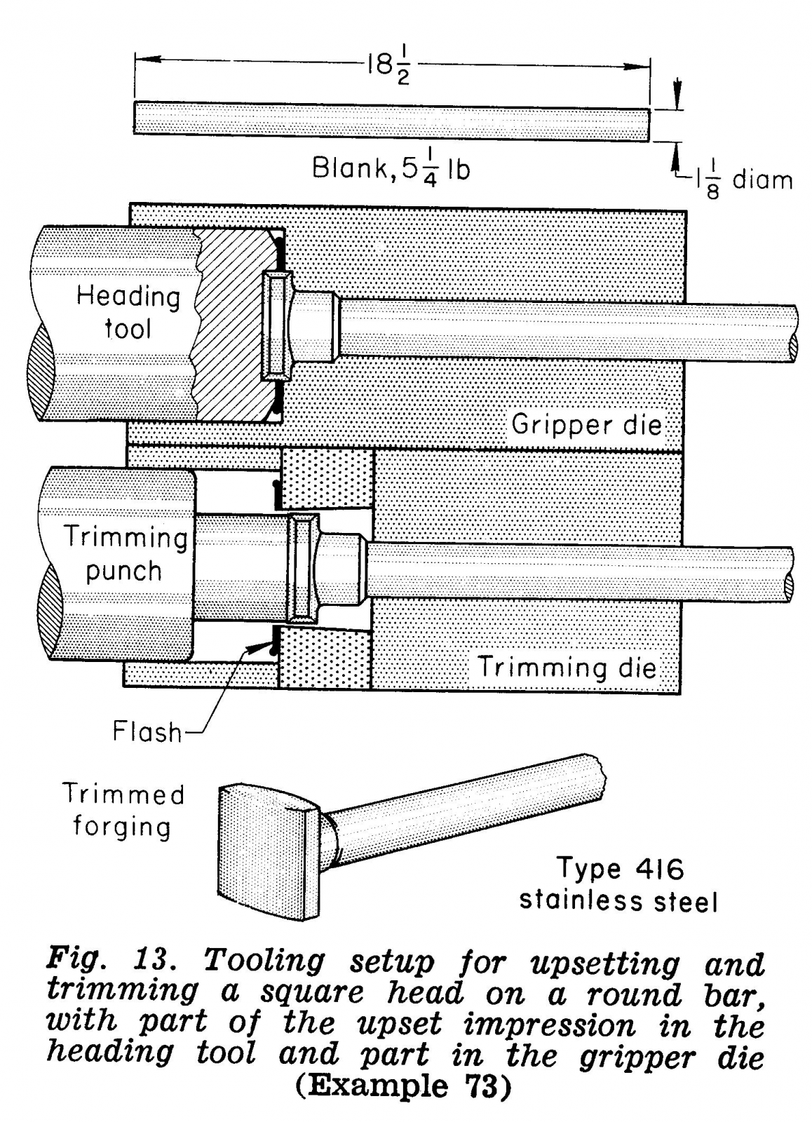

Lavau Publication: 19 juillet 2013 Publication: 19 juillet 2013 (modifié) avec de l'inox 416 Ceci est complètement hors sujet. Les boulons ont-il été cassés en traction, oui ou non ? La rupture fragile a-t-elle été initiée par de la fissuration en fatigue, oui ou non ? Y a-t-il des moyens de lutter contre la rupture par fatigue, oui ou non ? Etaient-ils connus en 1982, année de l'approvisionnement probable de ces boulonnages, oui ou non ? Modifié 19 juillet 2013 par Lavau
cc27001 Publication: 19 juillet 2013 Publication: 19 juillet 2013 (modifié) Ceci est complètement hors sujet. Les boulons ont-il été cassés en traction, oui ou non ? La rupture fragile a-t-elle été initiée par de la fissuration en fatigue, oui ou non ? Y a-t-il des moyens de lutter contre la rupture par fatigue, oui ou non ? Etaient-ils connus en 1982, année de l'approvisionnement probable de ces boulonnages, oui ou non ? Disposez-vous d'images précises des sections rompues, oui ou non ? Disposez-vous des relevés métrologiques des pièces après déformation, oui ou non ? Disposez-vous de certitudes quant au scénario de l'éjection de cette éclisse, oui ou non ? Si vous avez ça, et n'êtes pas tenu par un devoir de réserve, j'accepterai volontiers d'en prendre connaissance et je ne dois pas etre le seul. Modifié 19 juillet 2013 par cc27001 1

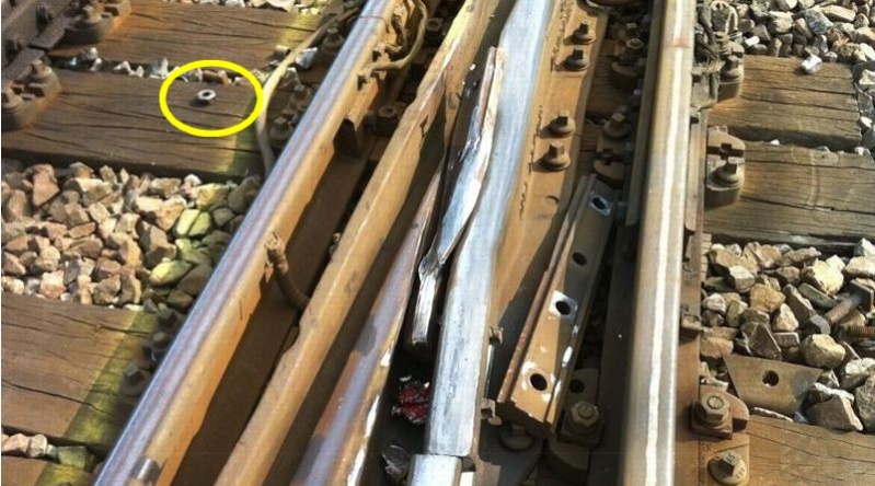

deltic Publication: 20 juillet 2013 Publication: 20 juillet 2013 (modifié) il y a un truc qui me perturbe un peu en admettant que la photo soit prise sans modification des éléments présents d'ou vient le boulon cerclé en jaune ? il a l'air non oxydé ? Modifié 20 juillet 2013 par deltic

Lavau Publication: 20 juillet 2013 Publication: 20 juillet 2013 (modifié) il y a un truc qui me perturbe un peu en admettant que la photo soit prise sans modification des éléments présents d'ou vient le boulon cerclé en jaune ? il a l'air non oxydé ? Ecrou. Oui, tout indique que c'est un des écrous fautifs. J'espère que les enquêteurs ont été très très soigneux à prendre toutes les photos nécessaires avant le premier prélèvement. Modifié 20 juillet 2013 par Lavau 1
