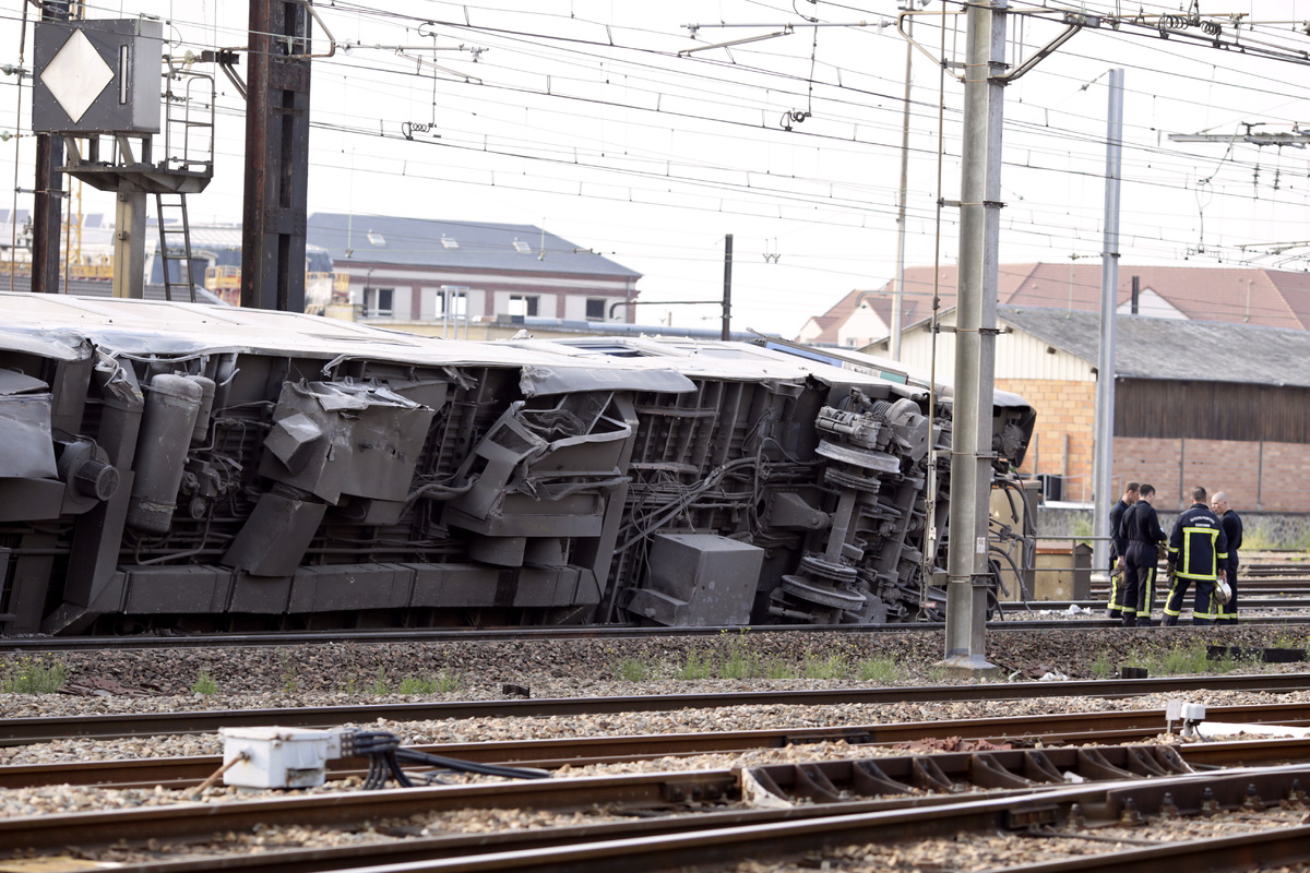

black5 Publication: 21 juillet 2013 Publication: 21 juillet 2013 Par où est passée la voiture 4 en considérant les dégâts sous le châssis et elle est bien cabossée sur son flanc gauche(sens de marche)

Invité technicentre Publication: 21 juillet 2013 Publication: 21 juillet 2013 Par où est passée la voiture 4 en considérant les dégâts sous le châssis et elle est bien cabossée sur son flanc gauche(sens de marche)voiture4.jpg Pour info, le premier coffre sous chassis à gauche contient le filtre intermédiaire chargé à 470V... A l'autre bout de la voiture, il manque carrément le coffre HT qui se trouvait en face du coffre à batterie qui lui est en bas... Un court circuit de la batterie et la voiture partait en feu...

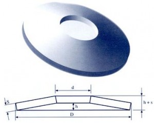

Invité technicentre Publication: 21 juillet 2013 Publication: 21 juillet 2013 Une rondelle Grower , n'a pas pour but de maintenir un assemblage boulonné en tension, mais de s'opposer, au desserrage de l'écrou par la forme de la dent qui vient "gratter" les deux surfaces en regard, car une rondelle Grower, c'est cela : Une rondelle qui maintient un assemblage vissé sous tension, c'est, par exemple, une rondelle Belleville ou un assemblage de rondelles Belleville (rondelle Trep) Rondelle Belleville : Je ne connais le modèle de rondelle utilisée pour l'assemblage des éclisses, mais en matériel roulant, toutes les rondelles de type Grower ou éventail sont interdites car elles dégradent les traitements de surface de la boulonnerie Rondelles DE, DD ou DI préconisées dans certains montages de connexions électriques basse tension puis grower montées sur certains montages sous chassis au dessin...
cc27001 Publication: 21 juillet 2013 Publication: 21 juillet 2013 (modifié) Par où est passée la voiture 4 en considérant les dégâts sous le châssis et elle est bien cabossée sur son flanc gauche(sens de marche)voiture4.jpg La voiture 4 a du chatouiller le quai à plusieurs reprises car la voie 1 a beaucoup ripé en avant de la voiture 5. En plus elle a ramassé un rail laissé dans l'entrevoie après le RVB (je pensais que les règles métier l'interdisaient mais on le voit régulièrement sur diverses lignes). Modifié 21 juillet 2013 par cc27001

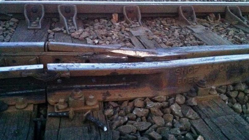

JujuY Publication: 21 juillet 2013 Publication: 21 juillet 2013 Avez-vous vu cette photo, disponible sur le site du Figaro, et qui montre un joint de rail d'une éclisse à 6 trous avec deux vis sectionnées, en dehors de la zone de la tête ?

cc27001 Publication: 21 juillet 2013 Publication: 21 juillet 2013 Avez-vous vu cette photo, disponible sur le site du Figaro, et qui montre un joint de rail d'une éclisse à 6 trous avec deux vis sectionnées, en dehors de la zone de la tête ? Oui, c'est le coeur de sortie de la TJD (le croisement) qui a été défoncé par les essieux qui lui sont tombés dessus.
