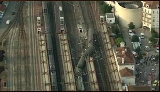

Nipou Publication: 12 juillet 2013 Publication: 12 juillet 2013 Avec l'image prise au dessus, on comprend la situation : 2

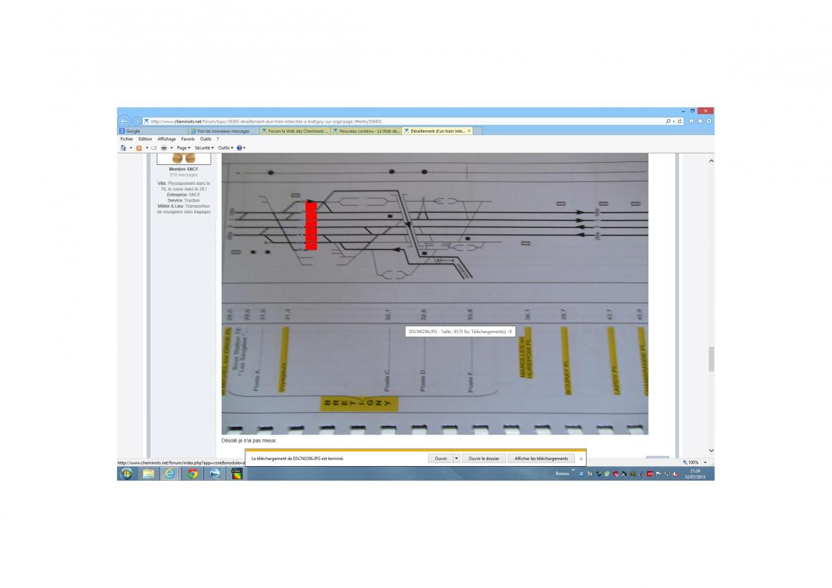

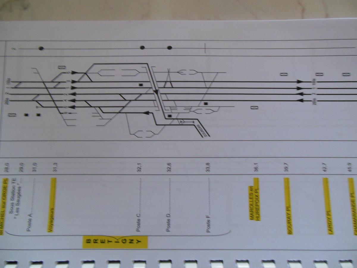

assouan Publication: 12 juillet 2013 Publication: 12 juillet 2013 On peut souligner aussi l'intervention mesurée et argumentée de Pierre Serne (je crois) sur LCI de la région Ile de France. Quelqu'un aurait un fond de plan de RT pour qu'on essaye de comprendre un peu (moi je n'y arrive pas entre les infos totalement contradictoires) 1
Invité necroshine Publication: 12 juillet 2013 Publication: 12 juillet 2013 Avec l'image prise au dessus, on comprend la situation : Cette image est impressionnante. 1

38420 Publication: 12 juillet 2013 Publication: 12 juillet 2013 (modifié) Quelques photos de ce dramatique accident avec une pensée pour les victimes : (a noter le train croiseur) source BFM TV et l'appareil de voie talonné par le bogie de la dernière voiture : source :https://twitter.com/Hoopnod François Modifié 12 juillet 2013 par 38420

Cyril83 Publication: 12 juillet 2013 Publication: 12 juillet 2013 Les quais ne figurent pas sur les RT ?
Z2N Tuning Publication: 12 juillet 2013 Publication: 12 juillet 2013 Non. Seul le BV est schématisé (un rectangle avec une croix à l'intérieur.)

assouan Publication: 12 juillet 2013 Publication: 12 juillet 2013 Merci pour les photos je comprends mieux : - loc + 4 voitures (dont une renversée non ?) en tête - 3 voitures déraillées en queue (je ne vois pas le train croiseur - frisson) Mais il passait tout droit ce train non ? Où il change de voie en gare ???

Pimouss36013 Publication: 12 juillet 2013 Publication: 12 juillet 2013 Merci pour les photos je comprends mieux : - loc + 4 voitures (dont une renversée non ?) en tête - 3 voitures déraillées en queue (je ne vois pas le train croiseur - frisson) Mais il passait tout droit ce train non ? Où il change de voie en gare ??? Normalement il passe tout droit sur V1. Après le plan de transport a pu être modifié (comme l'a rappelé ADC01)
ADC01 Publication: 12 juillet 2013 Auteur Publication: 12 juillet 2013 Non. Seul le BV est schématisé (un rectangle avec une croix à l'intérieur.) PK 31+300.Les quais sont à peu prés à la marque rouge 2
Invité PhilippeJ Publication: 12 juillet 2013 Publication: 12 juillet 2013 Merci pour les photos je comprends mieux : - loc + 4 voitures (dont une renversée non ?) en tête - 3 voitures déraillées en queue (je ne vois pas le train croiseur - frisson) Mais il passait tout droit ce train non ? Où il change de voie en gare ??? on n'a peu vu d'images sur cette voiture (la 4ème) qui est couchée.
