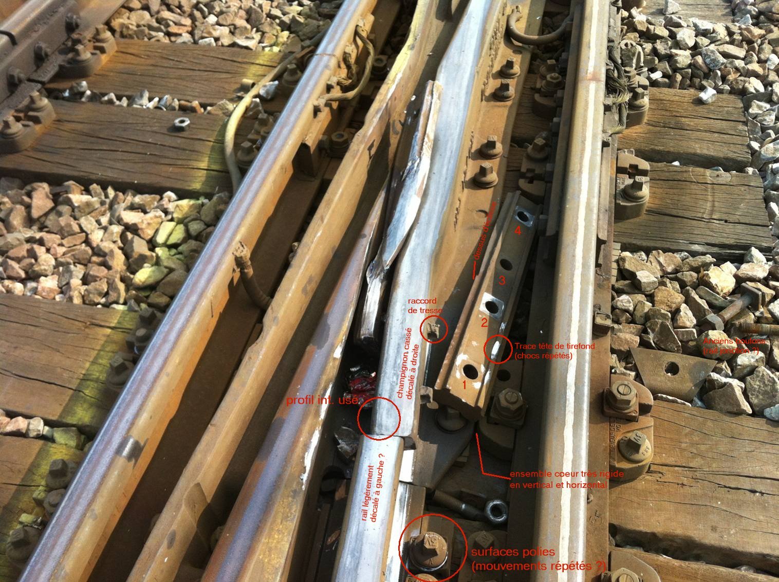

Je suis complètement d'accord, c'est très difficile à comprendre, donc à expliquer : comment l'éclisse interne est arrivée dans le coeur ?
La photo ci-dessous (source Le Figaro) montre des traces de frottements importants en face de la position d'origine de l'éclisse interne :
Environ 20 cm en amont du point supposé de déraillement, Il y a une cassure importante de l'âme du rail de coeur et un désalignement des rails.
Il y a aussi un impact sur un disque de frein qui parait difficile à faire par l'éclisse encore accrochée à son 4ème boulon.

Point 1 : Il y a les photos, dépourvues de toute ambiguïté.
Je rejoins les propos d'autres forumeurs. Les photos publiées pas le service de communication de la SNCF contiennent des éléments parasites. Elles n'ont très certainement aucune vocation à servir aux enquêteurs. Sur celle où on voit l'éclisse retournée, il est fort probable que les autres éléments ne sont plus à leur emplacement tel que relevé par les enquêteur. Il n'est donc pas possible de connaître leur provenance.
Donc, il y a bien des ambiguïtés sur les images publiées. Ensuite, il n'est toujours pas affirmé que l'origine de l'accident provient de cette éclisse ou d'un problème avant.

Sur la photo,j'ai l'impression qu'il manque un petit bout de métal qui part du bout du joint et qui rejoint le trou d'éclisse

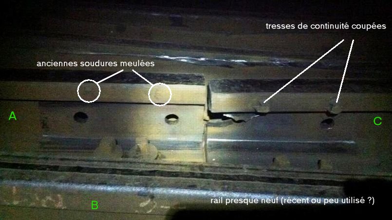

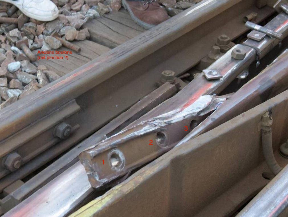

Pour remettre le sujet sur ses rails, je propose une synthèse des images diffusées qui font apparaître des indices intéressant.
Une traversée-jonction double (TJD) :
A: rail / lame d'aiguille
B: rail de jonction V1/V2
C: coeur
La TJD voie 2 a été partiellement refaite à neuf en juin.
Le rail de jonction de la TJD voie 1 a t'il été remplacé à cette occasion ? Il paraît tout neuf, ou alors cette jonction est rarement utilisée.
De plus, il y a des boulons d'éclisses rouillés anciens juste à côté.
La dépose de ce rail (B) a peut-etre nécessité la dépose de la lame d'aiguille (A), donc les tirefonds de la lame, l'éclisse fatale et ses boulons, et la coupure des tresses de continuité.
Les zones polies sous l'éclisse indiquent des mouvements fréquents en latéral.
L'usure de l'intérieur du profilé de coeur ne correspond pas au profil en bon etat de la lame en vis à vis. (décalage fréquent de la lame et chocs des boudins de roue ?)

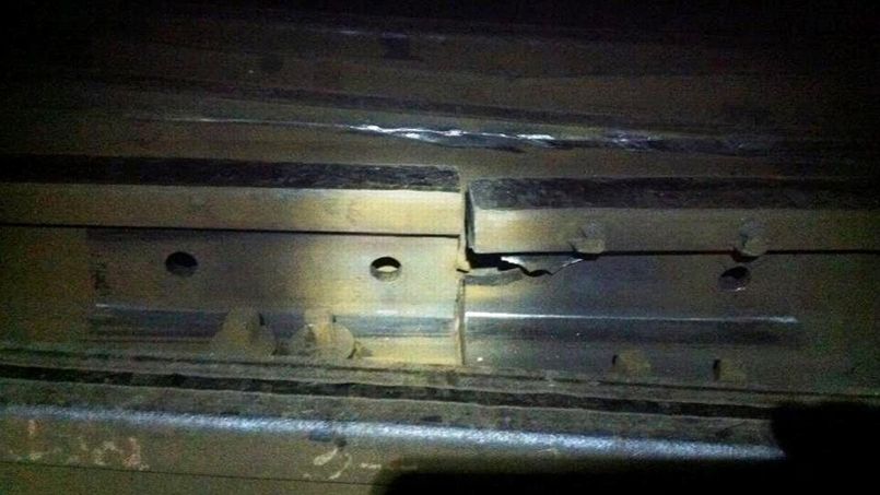

L'absence de polissage autour du trou 3 sur chaque éclisse pourrait indiquer que ce boulon était absent ou rompu depuis un certain temps. (hypothèse rotation éclisse intérieure autour du boulon 4)
Les traces de polissage sembent indiquer que la lame a eu une certaine liberté au niveau du joint, en latéral et en longitudinal.
Sur l'éclisse extérieure, le trou 1 est le seul à présenter des traces de rotation de la tête carrée du boulon.
Il y a deux traces de matage en bas qui pourraient correspondre avec des chocs répétés contre les têtes de tirefonds de la lame (mouvement latéral)
Ce ne sont que des indices qui amènent à évoquer l'hypothèse d'une mauvaise fixation au niveau de la lame d'aiguille.
